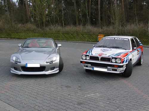

Der Delta Integrale von nem Kumpel hat sowas für seinen LLK drin. Allerdings ja auch Turbo. Inkl. 20 Liter Kanister im Kofferraum. Die Takwarte gucken da immer schön blöd aus der Wäsche wenn man die Gieskannen in den Kofferraum entleert
Wenn der im Sommer an der Ampel steht wurde der schon oft angesprochen weil die Soße unterm Auto rausläuft. Einer wollte schonmal die Feuerwehr holen wegen angeblichen Benzinaustritts
Bei dem fließt das Wasser Automatisch. Gibts aber auch manuell auslösbar soweit ich weiß aber find ich ehrlich gesagt nen bisserl deppert sich auf den Punkt zu konzentrieren wo der Motor das bräuchte um dann die Hand vom Lenkrad zu nehmen und den "Wunderknopf" zu drücken....!! -
Äxel schrieb am Mon, 25 October 2004 17:46
Kommt Dein Kumpel aus Mannheim und ist das der Integrale auf dem Foto? Wenn ja, richte ihm mal einen schönen Gruß von mir aus

Nop leider is der das nicht. Meiner kommt aus Ahrweiler und fährt nen dunkelblauen
Wenn ich einen Gescheiten bekommen würde, würde ich sofort zuschlagen. Die Entwicklung beim S2000 auf dem Gebrauchtmarkt wird sich in 10 Jahren bestimmt so entwickelt haben wie beim Delta, wenn nicht sogar noch schlimmer
. Gute gepflegte und richtig gewartete Fahrzeuge kannste beim Delta an einer Hand abzählen......Deutschlandweit
