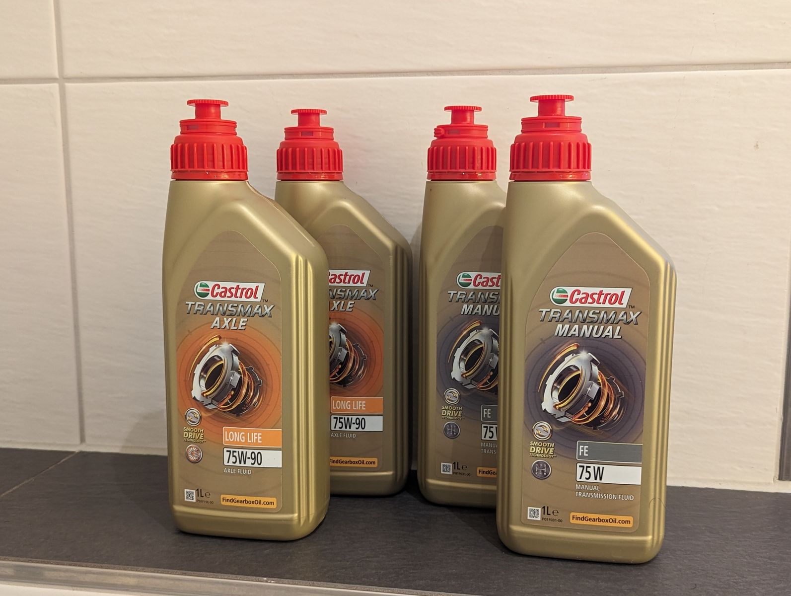

    Laut Handbuch :Honda-Schaltgetriebeöl (MTF), wie ist aber die bezeichnung anderer Hersteller wie z.B Castrol für das Getriebeöl das wir fahren dürfen Question
    Nimm das Honda MTF fürs Getriebe und ein 75W90 Öl für das Differential.

    Da hat sich einer wirklich reingefuchst zur Frage, welche Alternativen es zum MTF gibt und warum. Mich stört die hakelige Schaltung die ersten 10 km schon lange beim meinem S. Richtig gut lässt sich das MTF nur schalten, wenn es noch recht neu ist. Ich glaub, ich wechsle auch von MTF auf das von ihm empfohlene Castrol:
    http://www.castrol.com/castrol/generi…ntentId=7067389
    Rückmeldung: Ich habe vor etwa 2 Wochen vom MTF3 auf das Castrol Syntrans B 75W gewechselt. Bisher hatte ich immer das MTF. Während der ersten Fahrt war das Getriebe im kalten Zustand genau so schlecht zu schalten, wie mit dem MTF. Seit dem zweiten Kaltstart ist es nun gut (da musste wohl erst die alte Soße von den Syncronringen gefahren werden), aber auch nicht so viel besser als mit einem frischem MTF.
    Sobald es warm ist, funktioniert es sehr gut. Ich kann jetzt auch bei höheren Drehzahlen in den ersten Gang ohne Kraftaufwand zurückschalten. Die Syncronringe scheinen besser zu beissen/synchronisieren und es lässt sich etwas schneller schalten. Also insgesamt nicht perfekt, aber ok. Wenn es auf dem Niveau länger als das MTF bleibt, dann bleibe ich ab jetzt beim Castrol.
