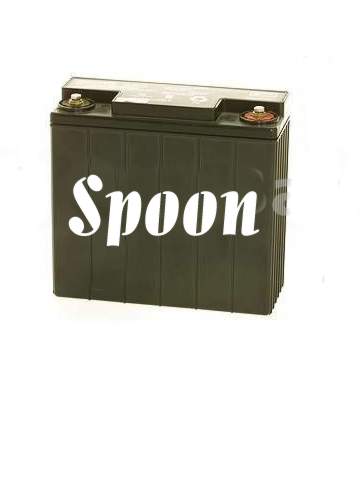

    Die Energie dafür müßt halt dann aus der Lichtmaschiene geholt werden, die Batterie spielt da wohl nicht lange mit, schon gar nicht wenn man die kleine Spoon etc. drinhat.
    Das Schöne wär halt dann, daß man das Teil auch abschalten kann wenn man nur benzinsparend cruisen will.
