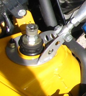

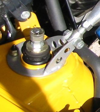

  • Also wenn man das Reserverad in die Mulde legt, liegt das Reserverad auf dem Verstellknopf auf. Da fehlen so ca. 2cm schätz ich mal.
    Hab vom Kofferraum leider kein Bild da, vielleicht hilft Dir das hier:
    Da kann man den Knopf auf dem Dämpfer ganz gut erkennen. Wie´s jetzt allerdings beim D66 FW ausschaut kann ich nicht genau sagen, hab das nicht mehr so in Erinnerung. Rolling Eyes
    Aber vielleicht hilft Dir das Bild ja auch weiter, schaut hinten genauso aus... Smile
    Da wir ja fast Nachbarn sind und Jimmy ja auch nicht soo weit weg wohnt bestünde ja auch die Möglichkeit sich beide Fahrwerke (Bilstein/Doublesixx) mal aus der Nähe anzuschauen... Wink
