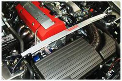

Hai,
das ist meine Domstrebe:
Die Domstrebe ist eine Karrosserieversteifung und sonst nichts.
Die Spoon-Strebe (oder Speed oder SoS oder Digrappa) greift direkt an der Radaufhägung:
Ich weiß nicht, warum Honda das nicht schon von Anfang an eingebaut hat, wenn es so viele Vorteile hat ?!?

Also der Vorteil solcher Versteifungen ist ein direkteres Einlenkverhalten, der Wagen wird präzieser.
Der Nachteil insbesondere einer Domstrebe ist das der Wagen mehr zum untersteuern verschoben wird.
Obwol ich mir dämnächst ja das ganze Set (vorne, oben und unten, und hinten) einbaue ist die Veränderung beim S2000 wohl nicht so groß wie bei einem Otto-Normal Wagen, der von vornherein nicht eine so steife Karosserie hat wie der S2000. -
