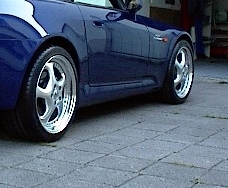

    hab nur ein paar kurze fragen:
    wer von euch fährt OHNE Probleme mit aufsetzen/schleifen
    folgende reifen-/felgen-kombi ?
    - OHNE federwegsbegrenzer (VA/HA)
    - OHNE neues fahrwerk
    - MIT 30mm Tieferlegung (Eibach)
    VA: 8.5x18 ET 49 (225/40/18)
    HA: 9x18 ET 55 (255 oder 245/35/18)
    was musstet ihr sonst noch verändern
    (bördeln, flexen, trennen etc)?
    wenn jemand von euch aggressivere kombis fährt, sprich noch
    tiefer, weniger ET, breiter (reifen und felgen)
    usw. und auch dort keine probleme hat, wäre ich für hints
    sehr dankbar,
    nur kurz: mir gehts darum, daß ich derzeit mit federwegs-
    begrenzern fahre, weil ich ohne an HA aufsetze.
    mit FWB ist das fahrverhalten aber für´n popo, da kann ich
    genauso gut nen flummi inne kurve schmeißen...!
    nun bin ich auf der suche nach einer kombi, die ohne
    weitere arbeiten problemlos funktioniert
    (derzeit ist bei mir HA gezogen und gebördelt)
    wie gesagt, eure antworten würden mir SEHR helfen!
    best thx´n´havaNicEDay
    TiKay

  • Hi Tikay (reimt sich sogar),
    habe bei der selben Reifengrösse vorne FWB gebraucht, da er sonst immer an diesen plastik-Steckschrauben gaaanz leicht gestriffen hat. An der HA hab ich nichts machen müssen, nicht mal Bördeln. Es schleift jetzt nur noch bei San Franzisco-artigen Verfolgungsjagden bei Sprüngen ab 15 meter. Aber dann grätscht auch schon eher die Achse Twisted EvilLaughingLaughing und die Ölwanne schleift dann auch.
    Achja, habe Distanzscheiben drauf (ist glaube ich aber normal bei der Dimension, oder?!?)
    Gruss, Juha

  • @ juha.
    hi...thx für deine antwort.
    du hast distanzscheiben drauf? (welche größe?)
    dann kümmt´s ja noch weiter hinten raus (?)
    also derzeit fahre ich 9.5x18(255/35) ET 45.
    ohne FWB siehts bei mir ganz übel aus.
    vorne isses bei mir genauso wie bei dir.
    allerdings heftiger.
    grEEtZ
    TiKay
    "nihil est in intellectu, quod non antea fuerit in sensu" (Aristoteles)
