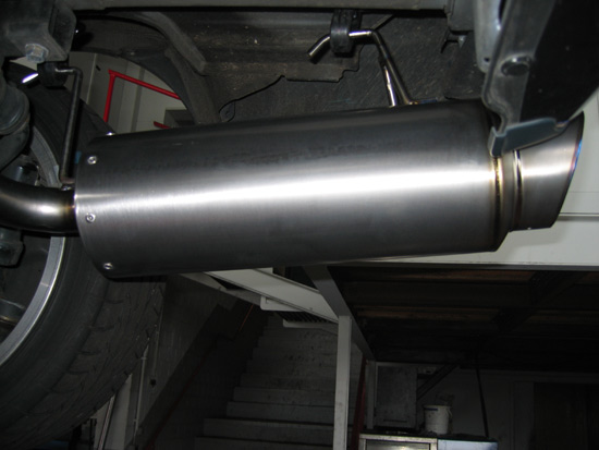

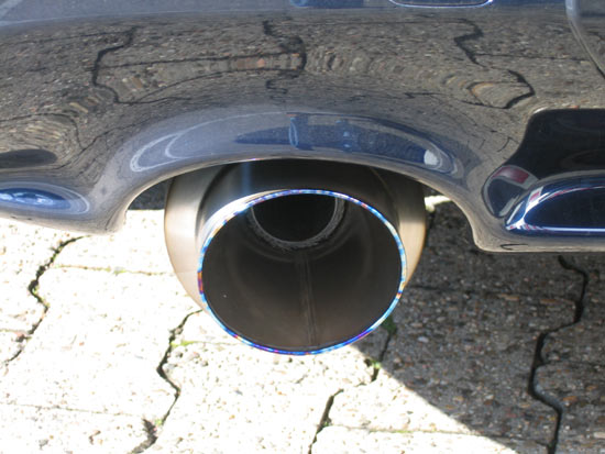

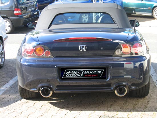

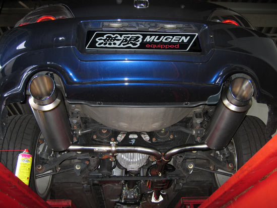

Nachdem letzte Woche mein Mugen-Krümmer und Auspuff geliefert wurden haben wir heute erstmal den Auspuff montiert.
Hier mal ein paar Bilder:
Die Verabeitungsqualität ist so wie ich sie erwartet habe: perfekt!
Die Anlage hat auf Anhieb exakt gepaßt.
Im Ami-Forum wird der Mugen-Auspuff ja immer als einer der leisesten beschrieben, nur unwesentlich lauter als der originale. Dies kann ich so nicht nachvollziehen.
Nachdem die Anlage warm gefahren ist brabbelt sie hörbar im Leerlauf.
Der Sound ist zwischen 3000-4000 U/min ähnlich kräftig wie bei anderen Anlagen auch. Sie ist sogar leicht am dröhnen. Zumindest fängt das Amaturenbrett leicht an zu rasseln. Ist aber (noch) nicht lästig.
Interessanterweise zieht sich der kräftige Sound bis hin zum VTEC durch.
Da es heute natürlich wieder wie aus Eimern geregnet hat und ich die Anlage naß noch nicht so heiß fahren wollte war ich noch nicht im VTEC.
Zur Krümmerinstallation hat die Zeit heute leider nicht mehr gereicht - aber morgen soll ja zumindest nachmittags die Sonne mal scheinen und dann kann ich ja erstmal den Sound im VTEC testen!

Möglich das die neue Anlage anders klingt, die Rohre ab Mittelschalldämpfer sind etwas grösser als bei der alten Anlage:
Alt: 60,5 mm auf 45 mm
Neu: 60,5 mm auf 48,6 mm
Um wieviel grösser die Endtöpfe sind weiß ich nicht, wäre allerdings auch möglich das sich die Größe nicht geändert hat. Das würde auch das etwas lautere Brummen erklären, die alte war wirklich nicht laut.
Als ich sie damals bei meinem alten S angebaut hatte und das erste mal den Motor gestartet hab, musste ich erstmal schauen ob nicht irgendwas im Auspuff steckt. So leise war die
Aber schick, gefällt mir

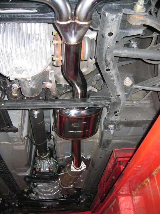

Edit: Ach ja, hast Du auch ein Bild von dem Y Stück, wo die Rohre auseinander gehen? sieht etwas anders aus als bei der alten Anlage, bilde ich mir ein.... -

wie groß sind denn die endtöpp??
also HKS ist ja 98mm (?)
was sagt denn der tüv zu der geilen drecksau? -
verschärft angeschrägt

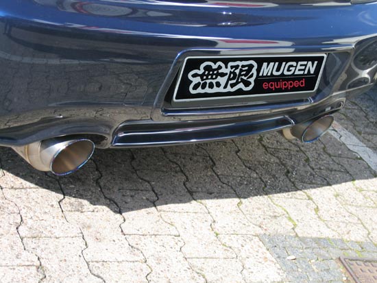

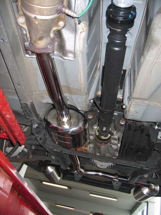

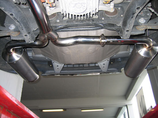

Hier noch ein paar Detailbilder:
Oliver -
und wo wohnt da jetzt der brabbler
Hach is des Schee!
Also das Y-Stück ist etwas anders als bei der alten Anlage, wahrscheinlich wegen der größeren Rohre.
Aber soo Geil...
Die schrägen Endrohre find ich cool -

So, heute war ich bei herrlichstem Wetter nochmal im Taunus unterwegs und die aktuelle Mugen Auspuffanlage ist alles, nur nicht leise.
Hat schon beim Starten in der Tiefgarage angefangen. Motor angemacht, 1700 U/min Leerlaufdrehzahl und ich habe gedacht mir fällt gleich die Decke auf den Kopf. Die komplette Garage hat gebebt.
Die Straße mehr oder weniger im Standgas hochgefahren und Nicki hat die Anlage noch im Bad gehört, welches auf der straßenabgewandten Seite liegt.
Gemütlich 15 Km den S warm gefahren und auch hier immer mehr als deutlich wahrnehmbar.
Dann 3000 U/min und endlich Vollgas!
Was soll ich sagen? Laut aber GEIL!
Zwischen 3000 und 6000 gleiche Lautstärke und entsprechend der Drehzahl Steigerung der Frequenz, um dann im VTEC deutlich in eine höhere Tonlage umzuschalten. Auch hier ist der Auspuff trotz der lauteren Motorgeräusche sehr gut mit einem sehr aggressiven Sound zu hören.
Prinzipiell ist der Sound sehr tief und "böse" abgestimmt ohne jedoch aufdringlich oder nervig zu werden.
Nach einem Telefonat eben mit John_P sind wir anhand meiner Schilderung zur der Überzeugung gekommen, daß der Sound der aktuellen Anlage nix mit dem der "alten" gemein hat.
Aber davon soll er sich demnächst persönlich überzeugen!
Ob die Anlage bei der Lautstärke eintragbar ist muß sich zeigen.
Sollte sie tatsächlich noch lauter werden sicherlich nicht.
