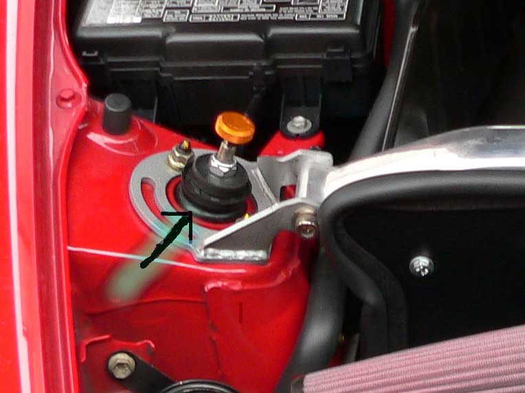

  • HaDe,
    da hast wohl einen der entscheidenen Punkte angesprochen, die für das Fahrverhalten des S verantwortlich sind.
    Das Thema mit der Eigendynamik der HA hatten wir ja schon öfters hier...
    Wir verbauen vertellbare Dämpfer, härtere Federn, andere Stabis, zusätzliche Streben, etc...
    Würden da härtere Buchsen nicht (zumindest etwas) gegenwirken Question
    Exclamation Hat denn irgendwer sich mal überlegt härtere Aufhängungsbuchsen zu verbauen?
    Wie heissen die gleich nochmal? Rolling Eyes Powerflex?
  • Hi Jimmy,
    DIESE ist nich tfuer das Fahrverhalten entscheident da DIESE nicht die Geometrie des Fahrwerks veraendert.
    Es sind vielmehr die Gummi's an den Anlenkpunkten.
    Und, dass sich die Spur und Stuzwerte veraendern ist ganz normal.
    Die Frage ist nur in welchem Bereich.
    Wenn Du hinten ne Spur von + 0.30 Grad z.B. einstellst und Du werkels vorne am Wagen rum (anziehen, losschrauben) kann sich das locker plus/minus 0.05 Grad veraendern.
    Das gleiche beim Sturz.
    Koennt Euch ja nach der Einstellung auch mit Eurem Gewicht an die Hinterachse haengen (ans Chassis) dann macht Ihr erst Augen wie sich die Werte veraendern!
    Ich fahre uebrigens zur Zeit 2Grad30 Sturz und 0.35 Vorspur hinten.
    1.40 und 0.11 Vorspur vorn (jeweils je Seite)
    Faehrt sich tiptop (auf Slicks)
