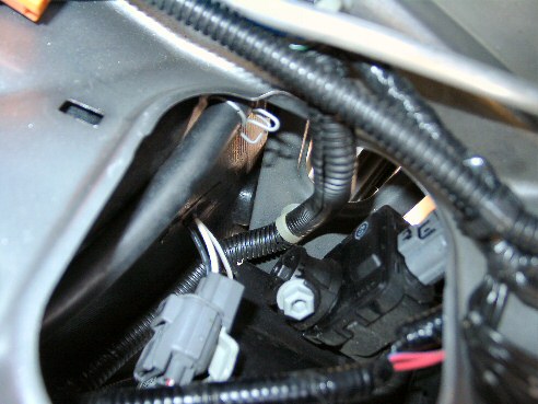

Christoph wühlt in meinem Kabelbaum. Dahinter endeckt Norbert aus Langeweile meine Freisprecheinrichtung

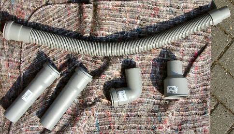

Wie versprochen noch ein paar Bilder:
Die Zubehörliste, die beiden langen Teile waren nicht notwendig, im Gegenteil, das 1m flexible Rohr mussten wir noch ordentlich kürzen (typisch Männer, überschätzen immer die Länge

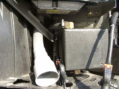

Durch diese enge Gasse muß er kommen (...der Wind):
[Blockierte Grafik: http://www.tf4u.com/forum/index.php?t=getfile&id=15984]
Hier wird die Luft eingesammelt (75mm auf 50mm zulaufend, da es nachher oben zu eng wird):

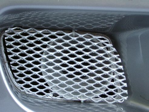

Im fertigen Zustand:
[Blockierte Grafik: http://www.tf4u.com/forum/index.php?t=getfile&id=15986]
So, das wär's. Eine Leistungsveränderung war nicht feststellbar, dafür ist mein Popometer auch nicht genau genug. Schauen wir mal auf dem Dynoday, ob es etwas positiv oder negativ gebracht hat.
Immerhin muß der Kompressor jetzt nicht mehr so nach Luft hecheln, die bekommt er jetzt gratis hinein gedrückt.

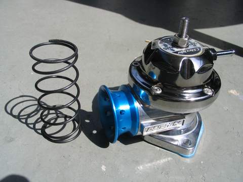

Andreas:
Habe mal dein Ventilchen auseinander genommen. Kein Wunder, dass es nicht ging. Hatte ja auch 2 Verschiedene Federn eingebaut! Habe die Große nun ausgebaut.
Müssen es jetzt nur noch einbauen und auf deinen Ladedruck einstellen. Außerdem ist der Vakuumanschluß undicht. Muß ihn noch abdichten.
Das schreit nach nem weiterem Workshop.
UncleHo
Das A un dO bei den Teilen ist die richtige Feder und die richtige Einstellung.
