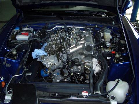

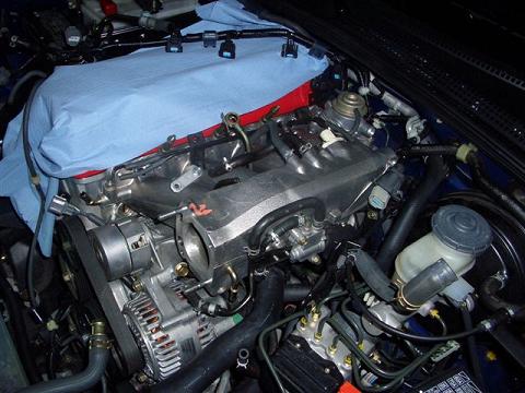

    oje oje tat tut weehhh....
    aber er hat wie immer ne Narkose erhalten... hihi Very Happy

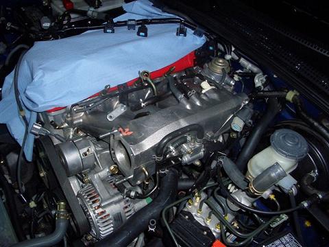

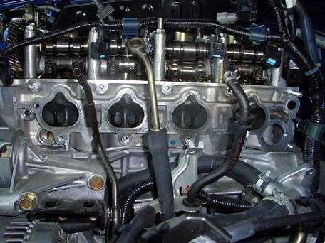

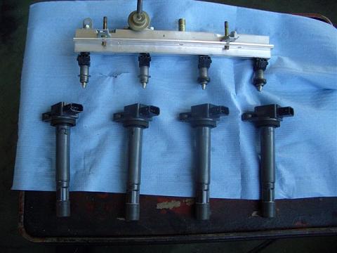

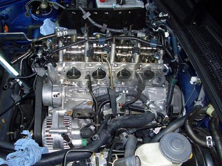

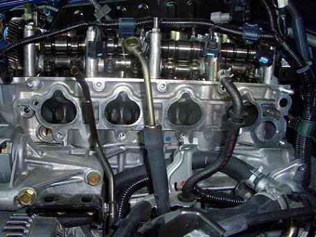

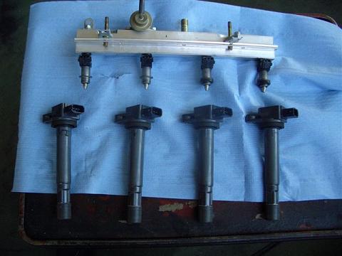

    hier unten Zündspulen und Einspritzbank....

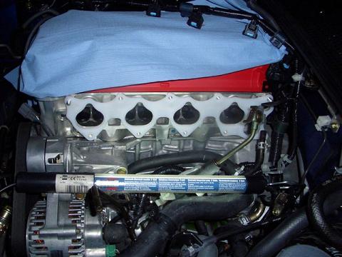

    Einspritzkrümmer ist weg und ein paar Schürfwunden und blaue Flecken mehr... Embarassed ich tu Dir doch auch nicht weh, lieber S.... Embarassed

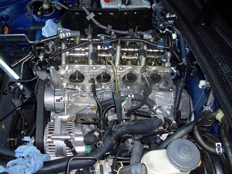

    Sieht doch leer aus.... Smile

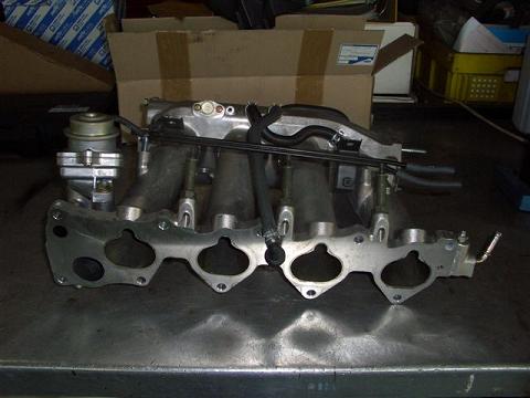

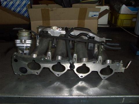

    und hier das Krümmerchen.... söööönnn Cool

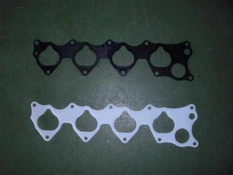

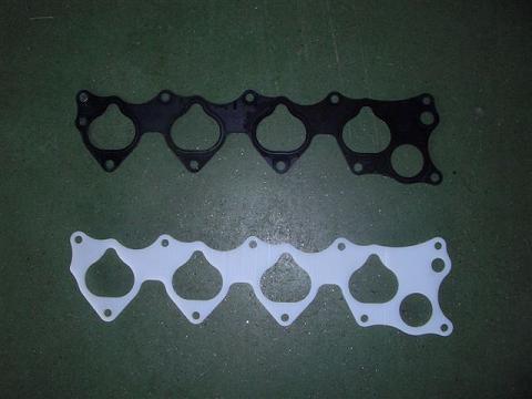

    und jetzt endlich das heilige HONDATA Teil im Vergleich....

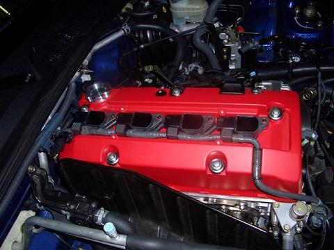

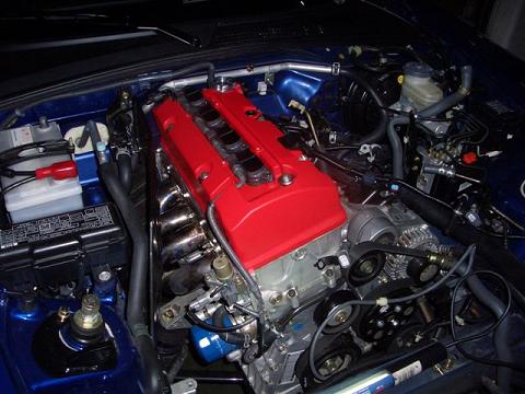

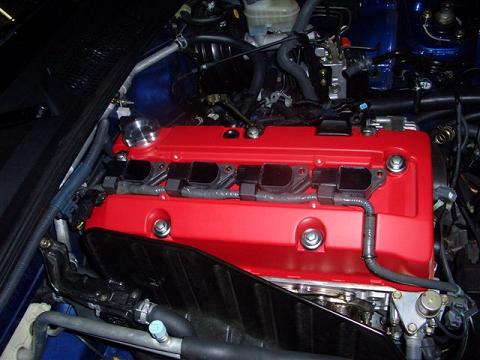

    o.k. dann Ventile korrekt perfekt eingestellt nach SchrickNorm... und den frischlackierten Deckel wieder drauf...
    ganz vorsichtig... neue Kerzen rein und Spulen drauf...

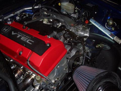

    rot iser einfach am schönsten... (weg mit Bronce... hihi)

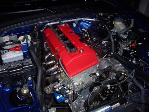

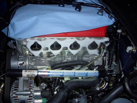

    und dann alles geputzt und geschleift und das erste mal berührt das HONDATA den S... uiiiuiiii Twisted Evil

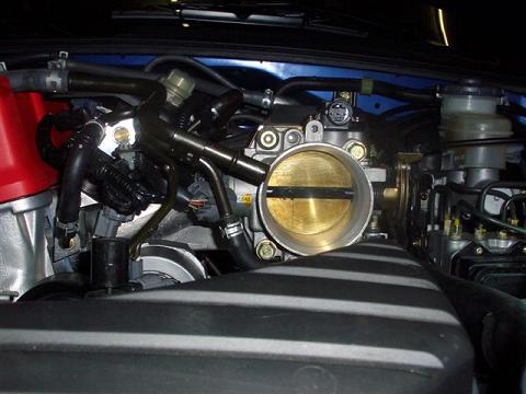

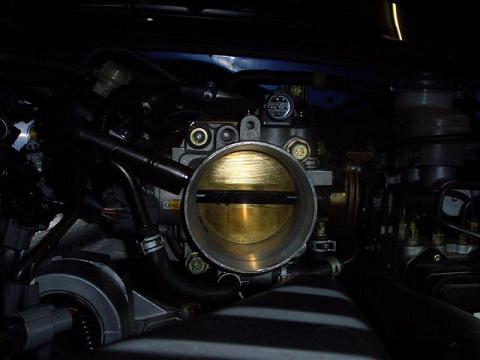

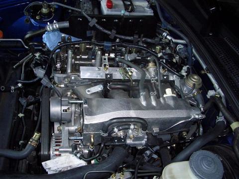

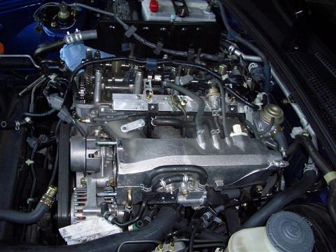

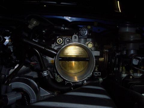

  • so... Krümmer aufgeweitet, dass die neue Drosselklappe übergangslos passt... und wieder rein mit dem Krümmerchen... Very Happy
    mächtiges SAUGENDES Teilchen... hihi

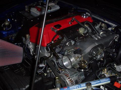

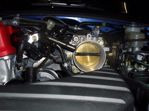

    75mm im Ansaugbereich... 66,6mm Drosselklappe....

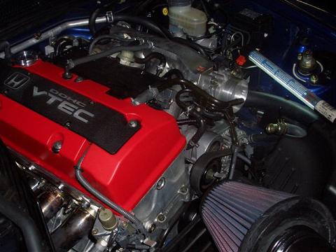

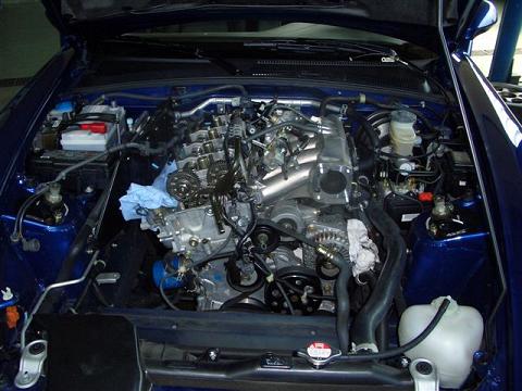

    so bald ists geschafft und es ist halb sechs Uhr in der Früühh wuahh wuahh... Embarassed

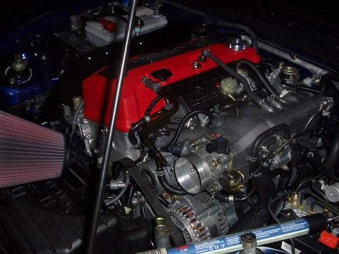

    natürlich wurden die SPOON Teile auch noch eingebaut und Kühlflüssigkeit auch gewechselt...
    Kein Tröpfchen Wasser mehr im Drosselklappengehäuse und auch nicht im Ansaugkrümmer... kalt kalt kalt... hihi

    Hast den Umbau eigentlich selbst durchgeführt?
    Was soll die neue Dichtung bewirken?
    und
    Was ist denn nun anders nach dem Umbau ( Fahrmäßig )?

  • UncleHo schrieb am Thu, 02 June 2005 22:33
    Hi Urs!
    Schöne Bilder!
    Hab da ein Paar Fragen Very Happy
    und
    UncleHo
    Hi UncleHOooooo
    Ja, selbst... hihi
    Die Dichtung bewirkt, dass keine heisse Kühlflüssigkeit mehr das Drosselklappengehäuse und den Einspritzkrümmer erwärmt....
    und diese Teile somit nicht mehr von der heissen "Kühlflüssigkeit" durchströmt werden...
    und auch eine Isolierung der Wärme vom Zylinderkopf her, Dichtung ist sehr dick... min. 3 mm
    Die Original OEM Dichtung ist nur an sehr kalten Tagen von Vorteil...da sie den Krümmer vorwärmt (wegen Vereisung)
    aber sonst nur ein Nachteil...
    denn kalte Luft ist am besten... oderrr?? hihi Laughing

  • Hi Urs,
    ahem Moment mal...das Hondata hat doch die gleichen Oeffnungen wie das Originalteil!?
    Muessten da nicht Minimum 2 Oefnnungen verschlossen sein?!

  • stocky schrieb am Thu, 02 June 2005 22:40
    Hi Urs,
    Ne nur eine ganz kleine Öffnung ganz links ist verschlossen...
    Die Wasser-Zuführung vom Zylinderkopf her...
    Und eine Zuleitung vom Thermostaten Gehäuse hab ich selber auch noch verschlossen...
    sonst bringts nix....
    Gruss Urs

  • Aha,
    sehr interessant! Somit leitet die Dichtung die Wärme nicht so auf die Ansaugbrücke wie die Originale ab!
    Ist diese eigentlich aus Teflon???
    Gruß inne Berge!
    UncleHo
    Instagram: uncleho79
  • UncleHo schrieb am Thu, 02 June 2005 22:46
    Aha,
    Gruß inne Berge!
    UncleHo
    Ne glaub nicht...
    ist ein spezieller Kunststoff... Smile
