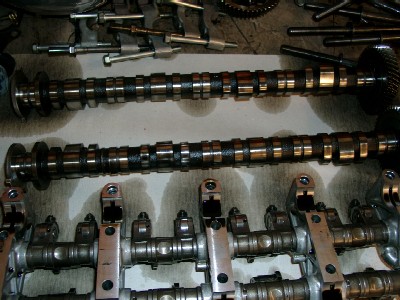

  • Bekomme von Honda auf kulanz den Motor ersetzt aber die kosten für den einbau muss ich selbst tragen Crying or Very Sad

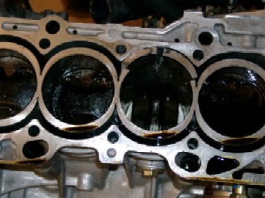

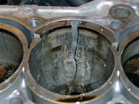

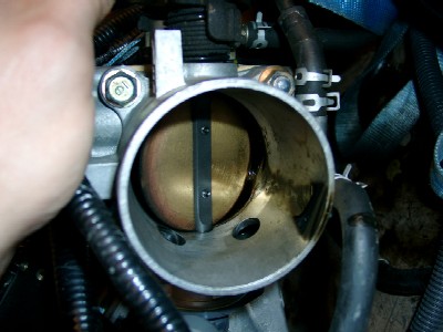

    habe photos gemacht Pleu ist abgerissen:Motor ist komplett hinüber überall Spänne von Drosselklappe bis zum Kat alles muss neu!!!

  • Schade, die Bilder sind praktisch nicht zu gebrauchen. Hätte mich schon interessiert. Sobald man sie so vergrößert, dass überhaupt erst etwas zu erkennen wäre, sind es nur noch rechteckige Kästchen.
    Wieviele km hatte er denn? Hat er zuerst gefressen, auf der Autobahn? Kannst Du noch einige Details schreiben?

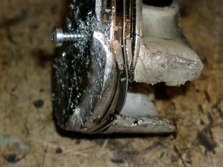

  • Da kann ich nur sagen: Oh - krass. Was ist das für eine sehenswerte Schraube im Kolben? Weißt Du das?
    HD
    Und danke für die nun besseren Bilder, ich bin sie schon am ausführlich studieren.
    Hmm, alle Zylinder haben Fressspuren. Bei Ölmangel gehen meist zuerst einmal die Pleuellager durch, bevor die Kolben so brutal fressen. Also war es kein Ölmangel. Aber wenn alle gefressen haben, woher kommt das dann?
    Ist immer brutal interessant, sich über das Gedanken machen zu können (zu spekulieren), was da wohl im Dunkel des Kurbelgehäuses unter großer Hitze und Lärm so vor sich gegangen sein mag.
    Einmal editiert, zuletzt von HaDe (12. Juni 2005 um 12:51)

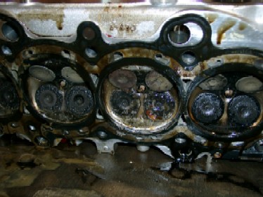

  • schaut euch mal die Ventilablagerungen an den Einlassventilen an Shocked Ehrlich gesagt, find ich das ein bisschen viel oder nicht? Etwa kein V-power getankt? Laughing
    Trotzdem mein herzliches beileid, aber wenigstens bekommst du den Motor ersetzt!

  • Herzlichen Beileid auch von meiner Seite aus. Der Zylinder sieht ja mal heftig aus Shocked Von Ölmangel kommt so was sicherlich nicht, aber da sieht man was für Kräfte in so einem Motor herrschen, daß sogar die Zylinderwand durchgebrochen ist...

    ich wage es nicht zu sagen, woran ich seit Betrachten der Bilder denke. Vielleicht sagt es ein Anderer. Es muß halt nicht unbedingt am Benzin liegen. Und wenn ich mir so die verbliebenen Flüssigkeitsspuren am Rand der Laufbuchsen anschaue .... hmmm.

  • sorry... der Motor schaut ja grausam aus,
    aber auch vor deinem Motorschaden hätt ich den Motor nicht haben wollen. Hattest du einen hohen Oelverbrauch oder Probleme mit
    der ASU ?
    Die Schraube ist aber nicht die Ursache, wenn "die" noch wie Neu
    aussieht, und der Kolben ist Megamatsche, dann ist die Schraube
    nur auf dem Foto, warum auch immer !!
    Uwe
  • @Uwe Wegen der Schraube, aber vergiss nicht die Schraube ist Stahl, der zerdepperte Motor Alu vom Feinsten....sehr weich im Vergleich zu einer Schraube....
    Aber vielleicht hat sich ja nur einer einen Scherz gemacht. Rolling Eyes
    Walter
    Walter

    Die Ventile sind aber nicht aus Alu..... Very Happy , die tun richtig weh
    ich kapiers nicht, die kleinen Löcher im Kolben deuten auf die
    Schraube hin, aber die Schraube schaut echt zuuuu guuut aus.
  • Gibt´s denn zu der Schraube bzw. HaDe´s Vermutung noch Infos? Evtl. per PM?
