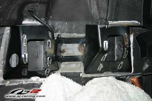

  • Your probably correct Yves but if you were to use them only for a short period of time, once a year, it should be ok for the bushings and arms. I guess when using the semi-slicks you have drive with 'more feeling' than OEM tyres........
    Basically, not to drive like crazy in the curves! :lol:
    Gonna have to weld this brace for the front arms!
    Original von stocky
    I kann nu rabraten von Semi-Slicks auf dem S, die Aufhaengung ist fuer das mehr an G-Kraeften auf die Dauer nicht ausgelegt!

    Sind die Aufhängungspunkte wirklich so schwach dimensioniert beim S2k?

    Aufhaengung:
    sicherlich ist der /die Schweisspunkt /e des vorderen oberen Querlenkers die schwaechste Stelle. Aber ich denke gelegentliche Kurvenhatz auf Landstrassen selbst mit Semis sollte die schon abkoennen. Es schadet aber bestimmt nicht ab u zu ein Auge drauf zu werfen wie es an der Stelle aussieht auch mit Strassenreifen.
    das kann ich und will ich nicht glauben
    für den alltagsgebrauch bestimmt sehr gut auch wenn man etwas schneller unterwegs ist
    wenn man damit natürlich rennen fahren will muss man bestimmt hier und da etwas verstärken .habe mal beim vln rennen glaube war 2003 den mäder s in die box reinhumpeln sehen vorne links war der untere querlenker gebrochen .
    gibt sogar sportwagen hersteller die verbieten sogar slicks auf ihren autos . im boxsti forum habe ich dass mal gelesen
