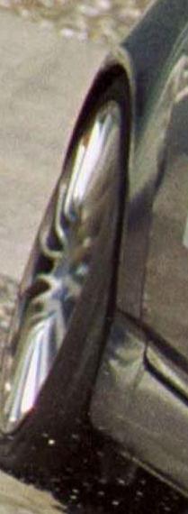

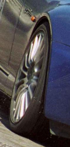

Ich fahre die ATS DTM mit Eibach PRO-Kit OHNE dass die Radkästen bearbeitet wurden! Zwei weitere Kollegen (PIT und Sharky) ebenfalls...
So sieht das bei hoher Belastung aus.

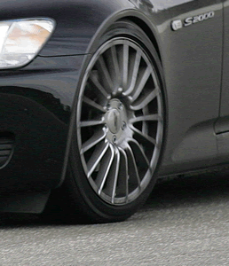

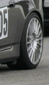

Ich kann auch mit Bildli argumentieren (Bsp. auf dem Hockenheimring): -
