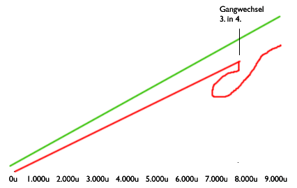

ehmm.. ich versteh net so ganz was sich dann bemerkbar machen soll. er bekommt eben keinen schub, obwohl er schub bekommen sollte..
siehe grafik.
grüne linie ist ideallinie
rote was bei meinen passiert -
Wenn der Motor kein Gas annimmt, dann bremst er die Geschwindigkeit. Wenn sich das so anfühlt als wenn die Zündung ausgeschaltet wird, dann könnte das z.B. an einer Unterbrechung des Zündstromes oder der Benzinzufuhr liegen. Wenn er einfach nicht beschleunigt aber die Geschwindigkeit hält, heißt das, dass der Motor weiterläuft aber kein Gas zur Beschleunigung annimmt. Dann kann es nicht an der Zündung liegen.
Meine Vermutung geht in die Richtung, dass dir der Sprit ausgeht. Beim Vollgas Beschleunigen hast Du den höchsten Verbrauch den es gibt. Ich kenne dieses Phänomen vom Motorrad. Da hatte es an einer verstopften Tankentlüftung gelegen. Die saugt es den Sprit aus dem Tank und es wird ein Vakuum erzeugt. Dieses wird so groß. dass es dir die Spritzufuhr unterbindet. Zischt es bei dir wenn du den Tankdeckel rausschraubst. Versuch lam die Beschleunigung mit einem anderen Tankdeckel oder ohne, aber bitte nicht mit vollem Tank, vielleicht reicht es auch einfach den Deckel nicht ganz fest zu schrauben. -
