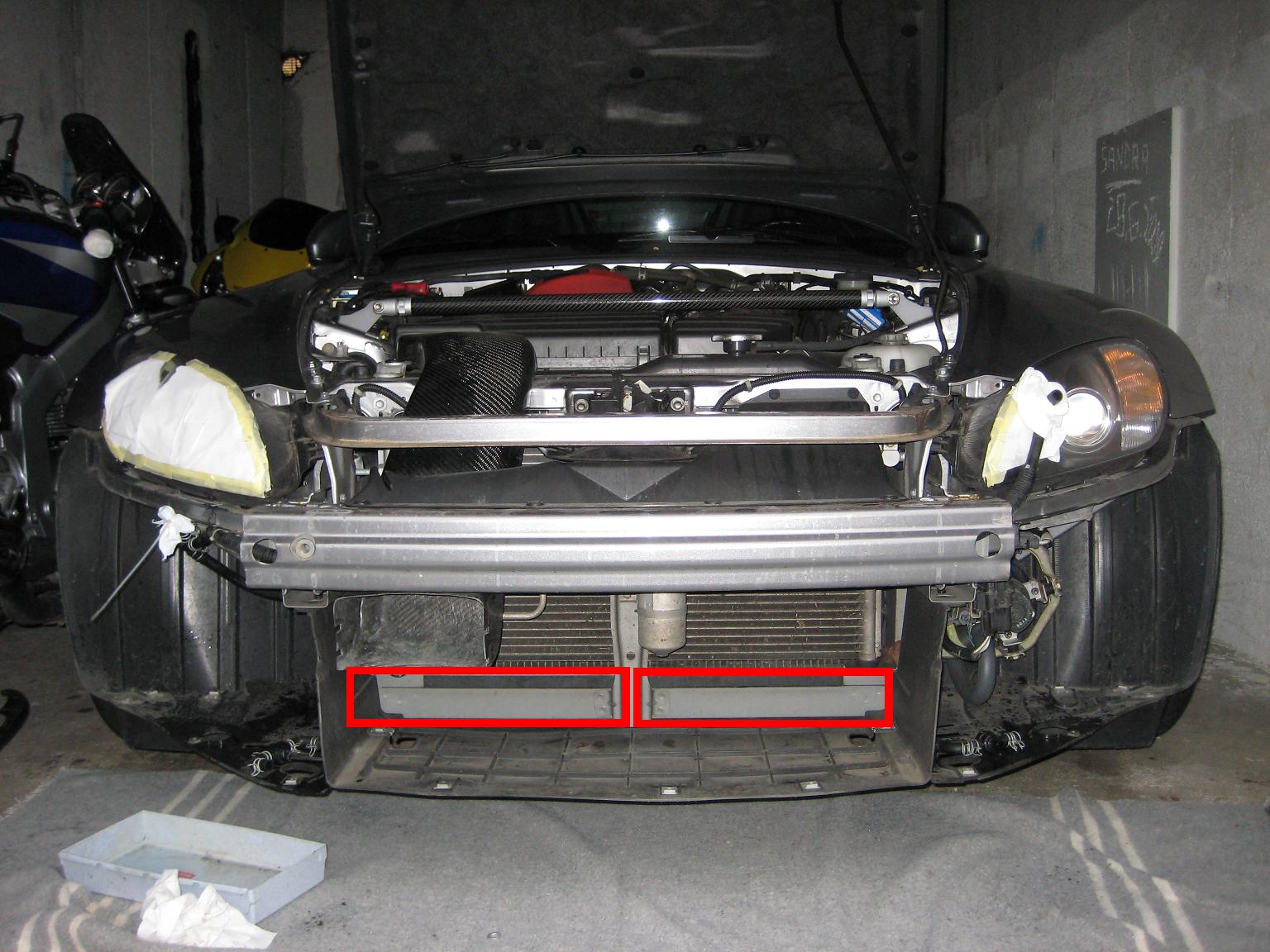

  • Nochmal zu meinem Platzproblem wegen des Air-Intake.
    Wie wäre es, wenn ich statt eines hohen Ölkühlers zwei schmale nehme (53 oder 77 mm hoch) und diese dann nebeneinander anordne und einfach in Reihe anschließe? Damit wäre auch der Luftfluss zum Wasserkühler nicht so sehr beeinträchtigt.
    Ungefähr so:

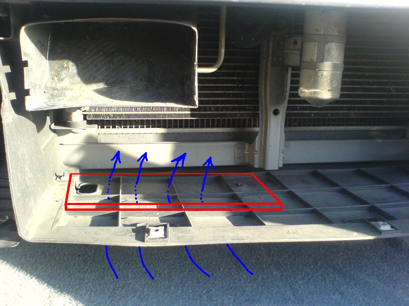

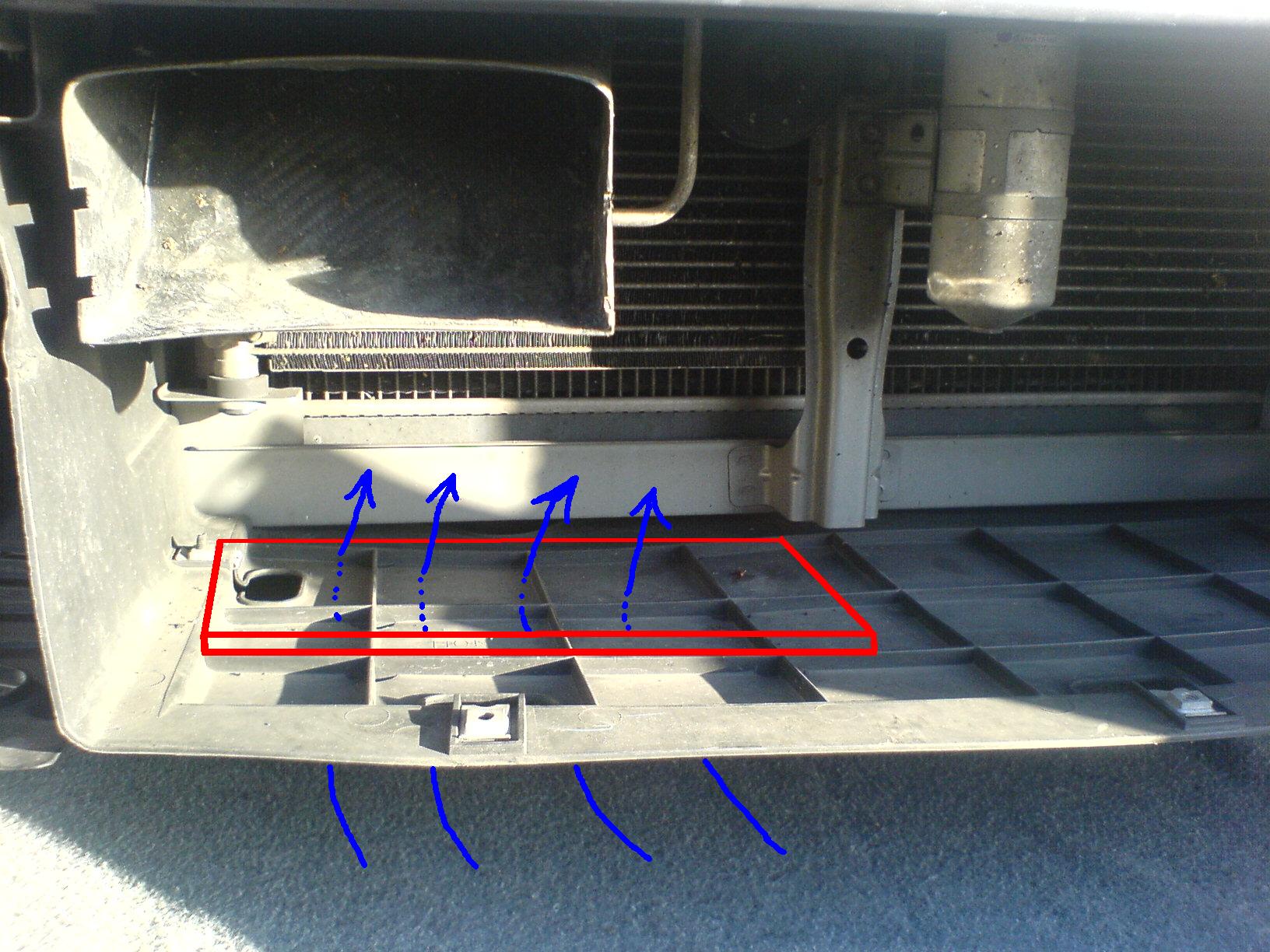

  • Oder ich bau den Ölkühler liegend ein. Dann könnte ich wieder nen großen Ölkühler nehmen. Wär das 'ne Option?
    Ich glaube, irgendwo mal gelesen zu haben, daß jemand seinen Ölkühler liegend montiert hatte. War das nicht McHeizer oder irre ich mich da?
    Allerdings müßte ich dann womöglich für Luftzufuhr von unten sorgen. Könnte ja einfach diesen Plastikboden an den entsprechenden Stellen aufschneiden und die Ausschnitte im Plastik so nach unten biegen, daß dann ein bissel Luft nach oben geleitet wird...

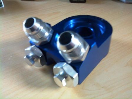

  • Moin,
    die abgebildete Platte ist die Standardversion. Andere gibt es, schau mal bei Ebay unter Merx-Tuning. Da habe ich meine bestellt - hat gut geklappt.

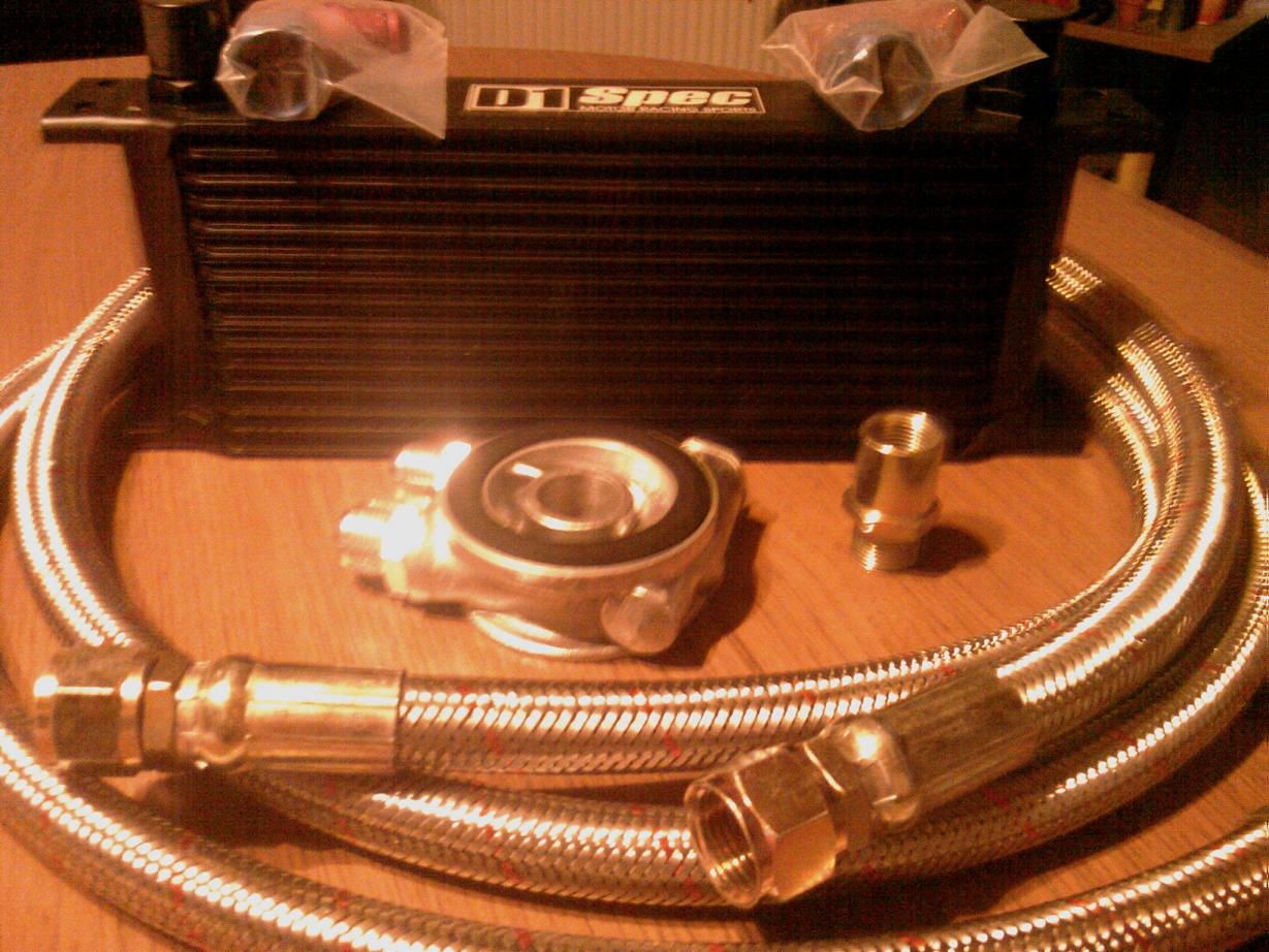

  • Hallo Wolle,
    ich habe die selbe Bezugsquelle wie du genutzt, werde also das selbe Produkt haben. Bis auf die Ausnahme, ich habe mir sogar einen größeren Öl-Kühler geholt. Eingebaut hat es meine Honda-Werkstatt.
    Mich plagte zunächst auch das Unbehagen, wegen der warmen Luft. Bin dann aber zu dem Schluß gekommen, das da so viel Luft durch die Front-Maske geht, und ich mit meinem KN Gen II Kit ja zusätzlich noch Luft aus dem Radkasten bekomme. Das es zu keiner Anhebung der Ansaugtemperatur kommt. Ich habe nichts gemessen, ist also "nur" meine Theorie.

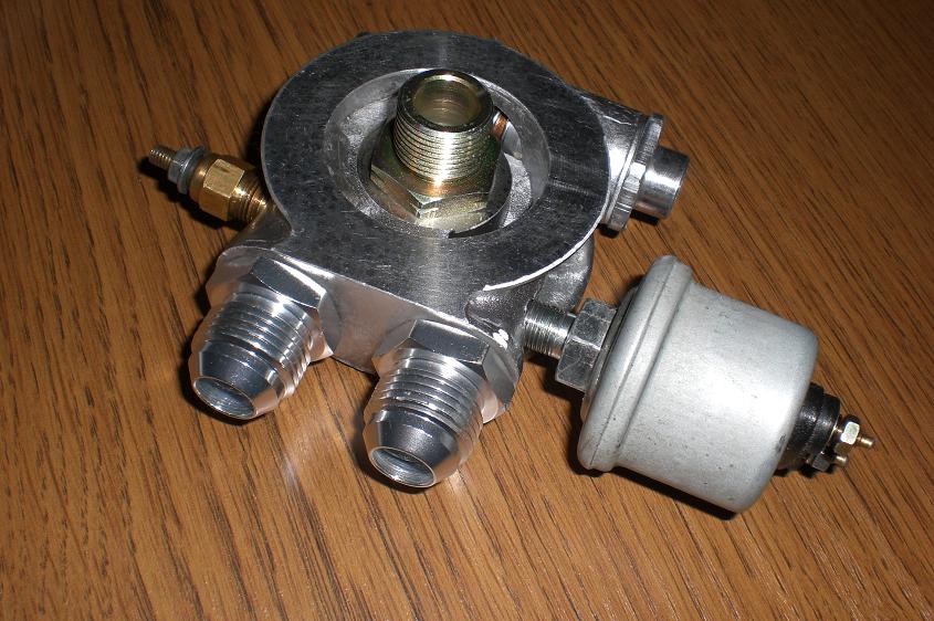

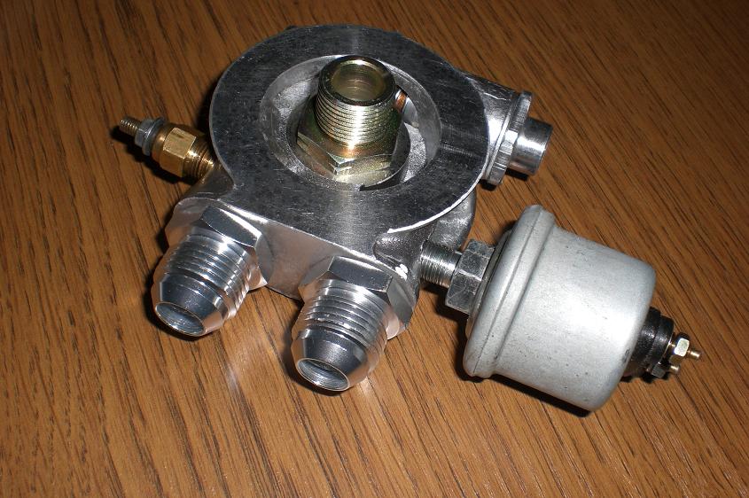

  • so in den vergangen tagen immer ma bissl gebastelt
    mein mocal ölfilteradapter hat nu gewinde für öldruck und öltempgeber. der öltempgeber sitzt dabei im rücklauf und der öldruckgeber im zulauf.
    hoffe das is am idealsten so, habs einfach so gemacht wie es mir logisch erschien.
    heute dann mal angefangen einen halter zu bauen wie micro mallorca auf seite 3 meins wird nich ganz so perfekt aussehen aber genauso stabil sein dort sieht man ja eh nix wenn die front dran is...
    bin für tipps und ratschläge dankbar wenn jetzt jemand meint meine adapterplatte ist suboptimal geworden ^^
    pic vom fertigen einbau kommen dann morgen denk ich
    Original von ThoBlitzzz
    Wenn ich mich jetzt nicht vertue, dann hast Du die Sensoren aber genau andersherum montiert, als Du schreibst.
    Da die Worte "Zulauf" und "Rücklauf" gern unterschiedlich verwendet werden und ohne Angabe des Bezuges nicht viel wert sind, hier noch ein paar präzisierende Worte...
    Das Öl geht durch das Mittelloch in den Motor zurück. Demnach hast Du den Temperatursensor zwischen OEM-Ölkühler und Zulauf des externen Ölkühlers montiert. Sowie den Drucksensor zwischen Rücklauf vom externem Ölkühler und Zulauf des Ölfilter. Der Ölfilter ist letzte Instanz vor dem Rückfließen des Öls in den Motor.

  • ach mist :/
    dann hast du natürlich recht ich war jetzt fest davon überzeugt das das öl durch das mittelloch als zulauf kommt :(
    werd es aber erstmal so lassen trotzdem... so seh ich direkt den öldruckverlust der durch den kühler auftreten wird wenn das thermostat aufmacht und die temperatur wird ja trotzdem insgesamt runtergekühlt. zwar nich ganz so schön aber wenn ichs perfekt messen wollen würde müsst ich eh zulauf und rücklauf gleichzeitig messen.
    danke für die info wo das öl überhaupt herkommt ;)
