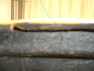

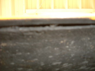

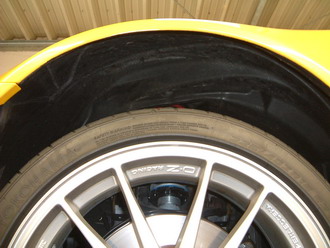

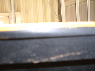

Moin,
jetzt habe ich es doch nochmal geschafft! war beim spureinstellen, da konnte man ganz gut fotos machen...aber die sind teilweise ein bishen unscharf geworden. vielleicht erkennt ihr trotzdem was.
und gleich noch eins... -
Das obere erste bild ist der vordere teil des radkastens, das zweite die mitte, das dritte der hintere. jetzt kommt noch ein komplettes...
wie gesagt, es wurde der kunststoff entfernt, die metallkannte so weit wie möglich nach oben geknickt! und dann noch so ein radhaus spray verwendet, das es nicht allzusehr auf den lack geht! ist ja fast nicht freigesetzt worden.
