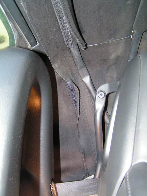

Hallo zusammen,
habe seit kurzem ein Problem beim Öffnen des S.
In der Heckscheibe, bei mir noch aus Kunststoff, erscheint
bei halb geöffnetem Dach ein Knick, der dann auch bis hin zum komplett offenen Dach nicht mehr verschwindet (Bild 1).
Beim geschlossenen Verdeck erkennt man dann die Knickstelle an einer leicht deformierten Stelle im PVC (Bild 2 , leider nicht so gut erkennbar).
Hat eventuell schon mal jemand solch ein Problem gehabt?
Es tritt nicht auf, wenn das Fenster durch Wärme elastischer ist.
Für Tipps wäre ich sehr dankbar.
Viele Grüße, Raina

Hatte ich auch an meinem!!!!
Wahrscheinlich ist die Scheibe mit der Zeit etwas hard geworden.Ich habe meine poliert.Ich glaube C1 heisst das Produkt.Kleine schwarze Flasche mit silbernem Etikett.
Damit gehen auch die ganzen Krtatzer raus und die Scheibe sieht aus wie neu!!
Danach wars besser und die Scheibe war etwas weicher und ist nicht mehr eingeknickt!!
so long -
in die pralle sonne stellen bis scheibe elastisch ist, dann mit kaltem wasser "abschrecken" evtl. wiederholen hat bei meiner scheibe die falten weitgehends entfernt
gruss -
Yepp....nie Nadix sagt....gehts auch ( Hardcore )
es genügt aber, deinen Wagen eine Zeitlang so in die Sonne zu stellen wie auf deinem ersten Bild. ( natürlich ohne der Beule und Falte nach innen....)
und Scheibe polieren ist auch gut. BMW hat da ein nettes
Pflegemittel
Uwe -

Das Problem hatte ich auch mal.
Ich hatte leider das Verdeck zu lange zu gehabt und nicht aufgepasst.
Wenn ich jetzt das Verdeck öffne, schaue ich immer nach das es faltenfrei ist.
Die Beule habe ich im Winter mit dem Fön beseitigt.
Zur Pflege der Scheibe verwende ich eine Kunststofftiefenpflege.
Die Kratzer habe ich mit einer Flasche aus dem Motorradzubehörhandel beseitigt.
Die Scheibe sieht jetzt fast aus wie neu.
Damit die Scheibe nicht wieder verkratzt habe ich in der Ablage ein Baumwolltuch liegen. -

Hai Leute
Die Kunststoff Heckscheibe ist lediglich mit Reissverschlüssen montiert. Bei meinem 05/2000 hatte sich die Klebestelle des Dichtgummis am oberen Rand gelöst. Hab nen neuen Gummi bestellt und als ich diesen einkleben wollte, bemerkt, dass sich dort ein Reissverschluss befindet
Mal geöffnet (Klett hält wie ne Klette - vorsichtig zerren!!)
und ohne Heckscheibe mit runtergelassenen Seitenscheiben gefahren. Völlig neues Fahrgefühl
Hatte ich übrigends letztes Jahr in Südfrankreich auch gemacht, da uns um die Mittagszeit die pralle Sonne zu krass war. Den Gummi habe ich nicht mehr eingeklebt, da sich die Scheibe auch etwas besser pflegen lässt.
cu -

Der Reißverschluß liegt unter nem Klettverschluß
Dadurch geht auch das Dach einfacher zu, wenn es modifiziert ist. Weniger Staudruck -
