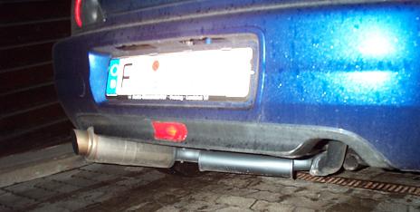

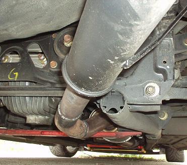

    Da die Serienanlage das gar nicht hat habe ich beschlossen mir eine Singleanlage basierend auf dem vorderen Teil der Serienanlage zu bauen.
    Die Serienanlage hat ja diesen Wurmfortsatz (Helmholtz Resonator), der wohl einiges an Gedröhne wegfiltert.
    Für dieses Experiment haben wir die Serienanlage nach dem Vorschalldämpfer abgesägt und einen Vorschalldämpfer eines 2er Gti's drangeschweisst.
    Anfangs war ich vom Klang begeistert, das Gedröhne war weg und das Teil trotzdem recht lautstark.
    Leistung war perfekt siehe Dynoday 2005.
    Finish natürlich da ein Experiment nicht so wichtig.
    Mit der Zeit hat es aber den Topf doch wohl heftig ausgebrannt und jetzt klingt es eher nach einem kaputten Auspuff Confused
    Bild siehe unten.
    [Blockierte Grafik: http://www.tf4u.com/forum/index.php?t=getfile&id=544111592]
    Ich habe mir jetzt einen Tuninguniversalschalldämpfer besorgt, den ich anschweissen lassen werde.
    Ich hatte übrigends schon mal eine einflutige Anlage die ziemlich komplex aufgebaut war (mit Resonanzkammern usw.), die Klasse klang und überhaupt nicht dröhnte.
    Sie kostete aber etwas Leistung.
    Bild siehe unten

    Lange Rede kurzer Sinn, es ist egal ob Single oder Dual alle Anlagen die gerade durchgehen, ohne ausgetüftelte Resonanzkammern dröhnen zwischen 3 und 4.

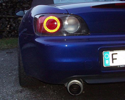

  • ich hab ja gar nix gegen single, find halt nur dass des seltsam aussieht bei 2 aussparungen! Wenn man des ändert dann isses ja oke! Außerdem find ich des net prollig, 2 auspuffe zu haben, ist ja kein hasenfußauto, sondern schon was sportlicheres!
  • walter_s schrieb am Fri, 30 December 2005 15:02
    Schürzen sind durchaus anpassbar......
    Genau! u.a. mit der Single Anlagen Blende von Rick's

    [Blockierte Grafik: http://www.tf4u.com/forum/index.php?t=getfile&id=544111602]
