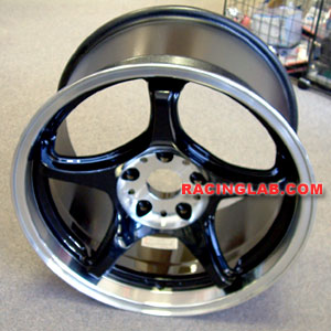

Hab bei alurad.ch für mich mal schicke Felgen gefunde (hoffe das dass auch diese saison was wird mit neuen schlappen)
so ähnlich sehen sie aus...

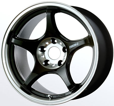

so hab eben nochmal mit brönnimann tuning telefoniert. festigkeitsgutachten gibt es nicht, aber daten auf der felge wie die normalen abmaße der felge ist klar dann die tragfähigkeit und das VIA siegel. Ein vergleichsgutachten was den abmaßen der felge entspricht(wo mir gesagt worden ist, das das auch schon zum vorteil sein kann) habe ich auch. Nur der Obertüvinspektor war gerade nicht mehr da muss ich morgen vormittag nochmal anrufen.
hab mir alle daten von Brönnimann geholt und eben mit dem TÜV alles besprochen also
Felge 5Zigen FN01R-C 7x17 ET42 mit 215/45 vorne und
8x17 ET48 mit 245/40 hinten......alles klar, und von nem Festigkeitsgutachten wollt er garnichts wissen
ein Vergleichsgutachten reicht aus.
Also wenn mir jemand noch mit nem gutachten für ne 8x17 felge weiterhelfen kann....danke!!!
