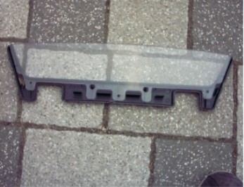

5 in Reihe, 180Ohm davor, eingebaut wo Platz ist (siehe Bild) und aus die Maus... kostet ein paar Cent-fünfzig.
Bild des zerlegten Windschotts:
tschau
Ralf

Hi Ralf,
hab da noch ein paar Fragen.
1. Wie hast du das Schott demontiert (das Glas rausbekommen)?
Das sieht bei mr so verschweißt aus. Muss ich das nachher wieder zusammen kleben?

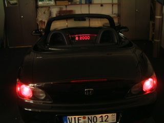

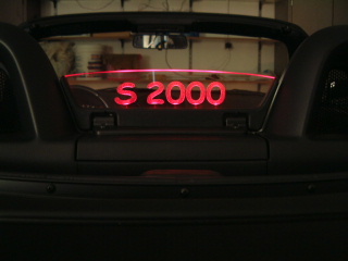

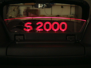

so hab meine Windschott beleuchtung auch fertig.
@Timo
haijo dschwobe widda.. ![]()
Nee im Ernst das is günstig!.. lass es machen und wenn wir uns mal treffen können wir ja vergleichen.
Der Sockel ist gesteckt und geklebt (irgend son harziges Zeug), zieh soweit wies geht und wenn du hebeln musst pass auf das die Sockelabdeckung den Kratzer verdeckt. Später einfach wieder zusammenstecken und wenn nötig nen Tropfen Sekundenkleber drauf...
Led`s kannst du kleben oder ähnlich, meine sind im Moment noch profesorisch befestigt um evtl noch Änderungen in der Ausleuchtung vorzunehmen. (bin da noch am was rumwursteln)
Zum Testen wieviele und wo... einfach ne Knopfzelle zwischen die Beinchen der LED klemmen und diese ans Glas halten, so bekommst du den besten Eindruck wo das Lämpchen später befestigt werden sollte.
Norbert
schön ausgeleuchtet
öhmm.. mit welcher Cam machst du so feine Pics?
tschau
Ralf
Danke Ralf
mit einer Fujifilm Finpix 6800 Z
schriftzug könnte näher am original sein, oder?
ansonsten: feine sache, nur pink müßte es nich sein

Hallo ,
Es ist nicht Pink, schau dir mal die rückleuchten an, gleiche farbe wie Windschott.
Das Windschott besteht nicht aus Acrylglas, sondern aus Macrolon (aussage vom graveur)deswegen konnte er es nur 0,2mm Tief Lasern.
Das zeug hat sich wohl verhärtet.
Klarglas Led's sind 5 Stück verbaut in 3mm .
für's Lasern 40 Euro
LED'S und Wiederstände, Kabel 8 Euro.

Hi Ralf,
klar die Schwaben mal wieder ![]()
erstmal danke für deine Antwort. Hab mich dann gestern gleich mal an die Arbeit gemacht. Aber ich bekomm das einfach nicht hin. ![]()
Ich muss doch den schwarzen Rahmen, welcher das Plexiglas fasst, auseinander machen oder? (siehe dein Bild?)
Der scheint bei mir verklebt zu sein. Wie hast du das gemacht?
