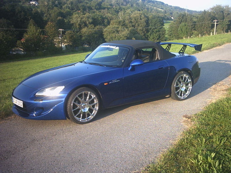

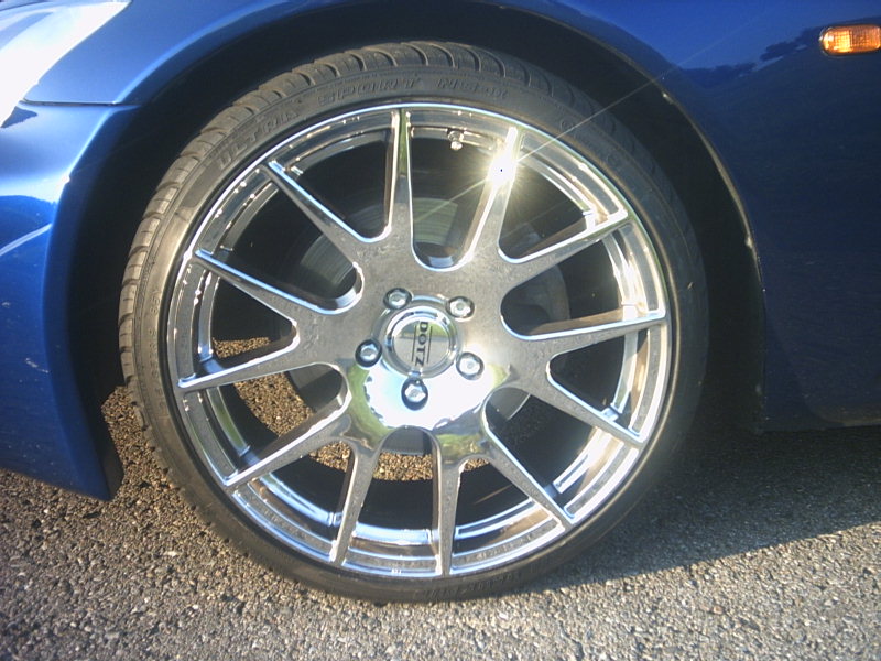

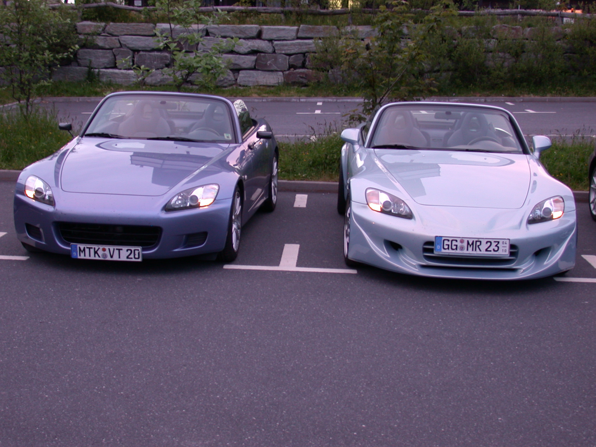

wollt nur mal wissen ob ihr durch die bilder erkennen könnt wie tief ich mein S machen kann ohne das ich probleme bekomm.meint ihr 25 mm vorne und hinten ist ausreichent bei 19 zollern.bis jetzt ist die Tiefe noch im Serien zustand.
wie tief kann ich mein S machen
alleine von der Höhe schon, aber ich kann nicht erkennen, wie weit die Felgen nach außen stehen, und dann irgendwo schleifen würden
19" ?? Sieht aus wie 18"
Ich würde sagen, wenn die Reifen in Radkaten anstehen,
oder die Ölwanne am Boden schleift... dann wieder 2 mm
höher schrauben -

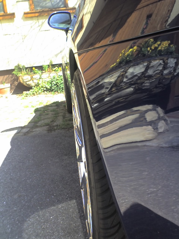

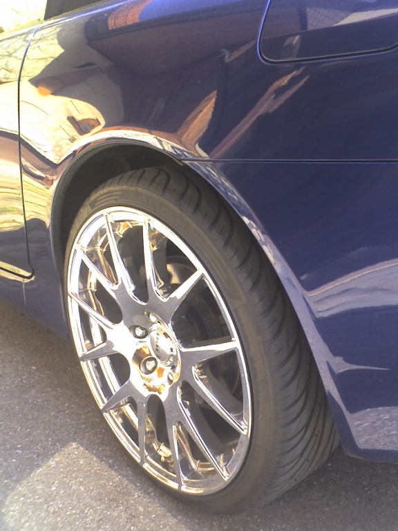

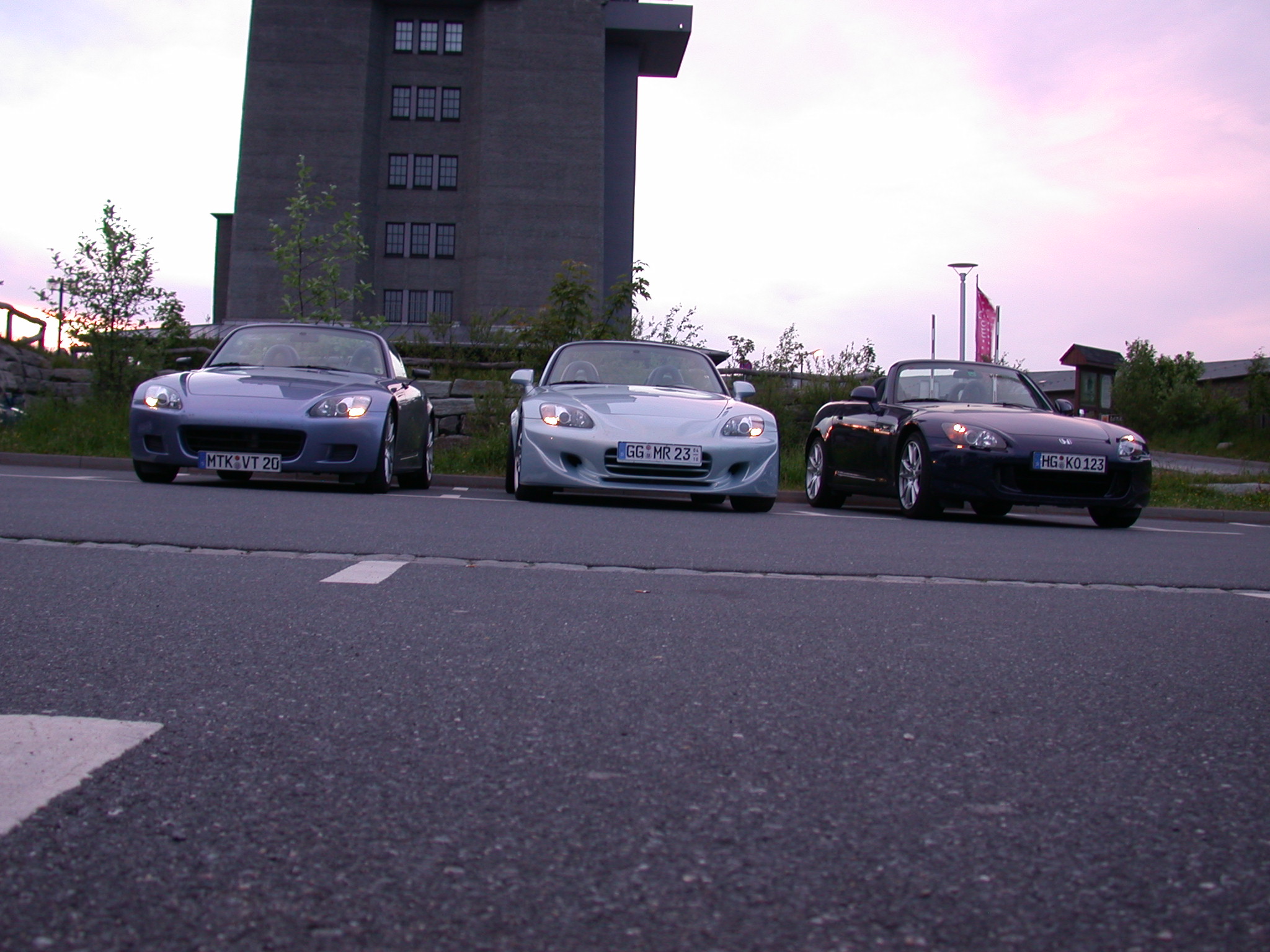

also habe hier nochmal paar bilder.mir geht es halt auch darum das man nicht ziehen muss.habe halt gehört das es bei einem honda sehr schlecht ist zu ziehen. doch es sind 19 zoll 8*19 auf nur215er vorne und hinten. habe sie so nicht eingetragen bekommen
puh, das ist hart, genau wo der Kotflügel in die Heckschürze übergeht, steht ein Metallblech raus, an dem die Hechschürze befestigt ist, damit sie nicht flattert. Und genau, die macht mir bei dir Sorgen. Ratfatz, schlitzt sie dir den Reifen auch.
Um das zu testen, mußt du halt mal was richtig schweres in Kofferraum tun, und dann von Freunden das Auto "wippen" lassen. Und schauen, wie nah sich Reifen und Karosse kommen. Ich denke aber, das es sehr eng wird.
Das ist nix mit tieferlegen...
Die stehen ja vorne und hinten über den Kotflügelrand...
Völlig falsche Einpresstiefe...
Wenn DU mal richtig in die Kurve fährst, wird er so schon aufstehen....Gruss Urs

O.K. ich muß Urs Recht geben, das wird nix, die stehen ZU weit raus

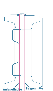

ET mal ganz einfach erklärt:
ET = Einpresstiefe
Stell dir vor, du montierst ein Rad, z.B. 10" = 254mm breit an dein Auto, und angenommen, der Auflagepunkt deiner Felge am Radträger wäre genau in der Mitte der Felge (also 254/2 = 127mm vom Felgenrand weg).
Je nach absoluter Position des Radträgers im Radkasten stehen die Felgen dann etwas über den Kotflügelrand raus oder nicht.Wenn sie rausstehen, müsstest du um TÜV zu bekommen und damit nichts schleift, die Felge weiter in den Kotflügel reinpressen....
DAS ist die Einpresstiefe, ausgedrückt in mm, wie weit du das Rad reingedrückt hast!
