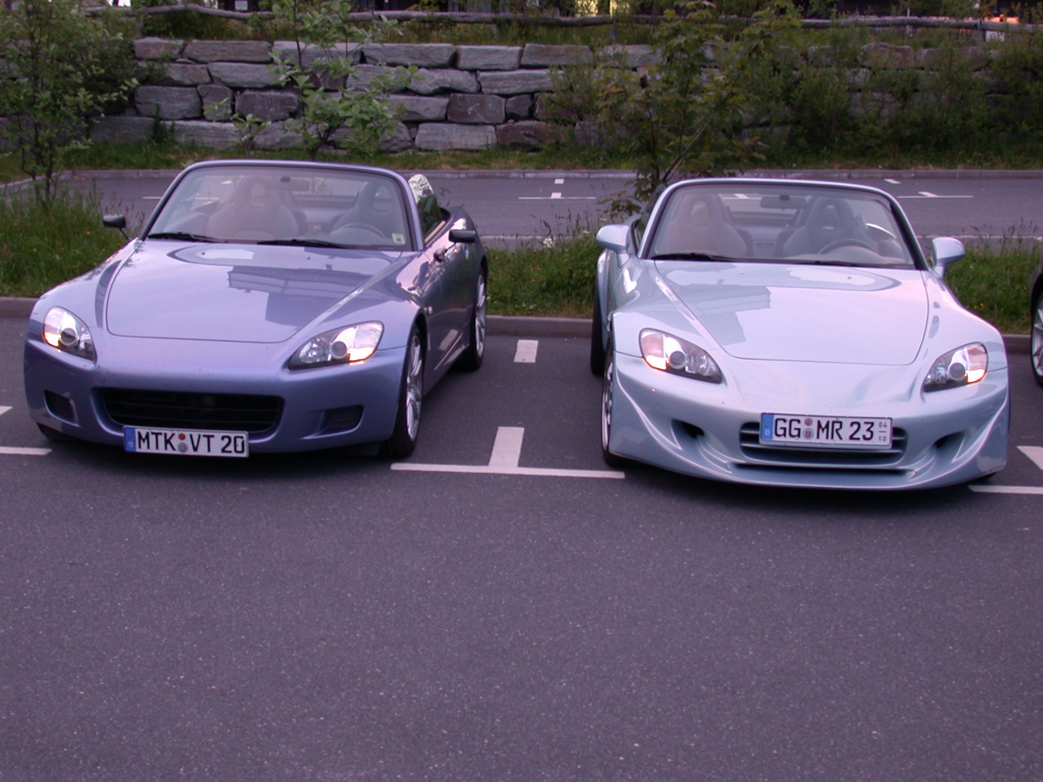

dann besser so:
@andre2000
bist du sicher, daß du hinten ne 8" breite felge drauf hast? die wär ja schmaler als deine reifen und das sieht mir auf den bildern nicht so aus.
Ich fahr rundum 18x8 mit ET 40 (vorne 225er reifen, hinten 255er). aber das sieht nicht so aus wie bei dir.
wenn ich richtig gerechnet hab, müsste das rad hinten ca. 1,9 cm weiter nach außen stehen als die original 17x8,5 ET 65 felge (MY 2004).
auto liegt ca. 3 cm tiefer als serie. ohne bördeln hinten ging nicht. fährt sich einwandfrei (nix showcar).
die kombi aus vier 215er reifen auf den felgen hört sich echt lebensgefährlich an und die bilder bestätigen mir den eindruck. bin echt froh, daß der tüv das genau so sieht.
