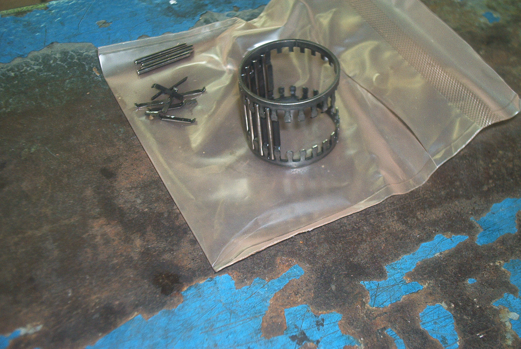

  • Möglicherweise, ich denke eher als die Syncronringe, ist es aber auch das Nadellager der 5-6 Gangebene. Das war es damals bei mir als ich den 5. Gang nicht mehr reinbekommen hatte.
    Hab sogarnoch irgendwo Fotos davon.
    Oliver
