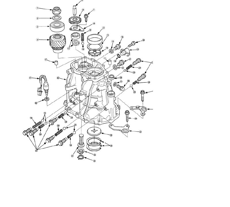

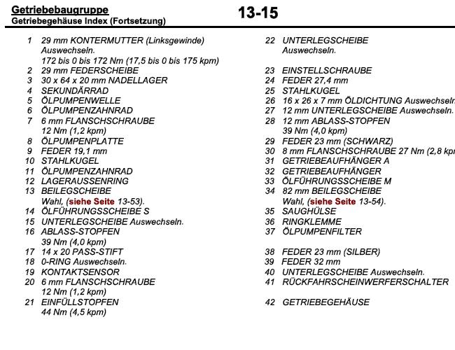

    Die Lager haben zu viel Spiel, deshalb sind die Synchronringe verschlissen - die Oelpumpe scheint nicht ausreichend gearbeitet zu haben.
    Wusste noch gar nicht das der s2000 ne oelpumpe am Getriebe hat...
    :lol: :lol: :lol:
    PS. wenn die Sync-ringe verschlissen sind dann kratzt es beim gang einlegen
  • hallo nick
    das mit der ölpumpe im schaltgetriebe kann ich nicht glauben :?
    im automatikgetriebe ist eine pumpe drin
    ich würde noch einen anderen händler kontaktieren oder mal honda deutschland eine e-mail schicken ob wir im s wirklich eine getriebepumpe haben
  • nein haben wir bzw. der S nicht 100% nicht!
    dachte eigentlich das ich mich oben schon eindeutig ausgedrückt hatte ;)
    Das mit dem ersten Gang kommt vermutlich durch leichten Grad auf der Schaltwelle was wohl schon viele s hatten/haben.
    Bei mir ist es z.b. alleine durch einen oelwechse besser geworden und es stört mich nicht so sehr.
