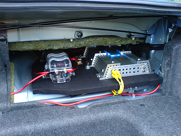

    Ich hab heute mal angefangen! Um 1500. Jetzt um 2230 hab ich erstmal Schicht gemacht. Also seit 7.5 Stunden dabei. Von wegen, das ist alles schnell gemacht.
    In den 7.5 Stunden habe ich geschafft:
    Linke Tür fertig!
    Kabel der linken Tür (1x HT, 1x TT) zum Reserverad gelegt
    Spannungskabel von Batt zum Reserverad gelegt
    Brett für Reserveradmulde eingepasst
    Brett mit schwarzem Stoff bespannt
    Cap und Endstufe sowie Spannungsblock darauf befestigt
    Spannungskabel konfektioniert
    Es klappte fast alles problemlos, wie geplant. Nein, besser als geplant. Der CarPower DT284 Hochtöner passt mit seinen Befestigungslöchern 1:1 in die Befestigung des OEM-Hochtöners. Mann muss nur die Sockel kürzen, um die Kalotte näher ans Gitter zu bekommen. Easy!
    :nod:
    Auch das Einziehen der 2 Kabel für TT und HT durch den Gummischlauch-Kabelkanal in die Tür war easy. Stabilen Draht durchgesteckt, Kabel drangefisselt, ordentlich gezogen... durch! Easy!
    :nod:
    Tür dämmen war mit den Bitumen-Matten völlig einfach. Die Teile lassen sich einfach mit einem Messer schneiden. Kleben sofort und passen sich willig den Untergrundkonturen an. Die Tür fällt jetzt satt pfloppend ins Schloss! Easy!
    :nod:
    Was nicht passte, war der Germanium-Woofer in den Adapterringe. Die Schraubklemmen stießen an das Türblech, welches ja etwas in den Montageplatz hinein ragt. Ich musste das Blech umbördeln und mit Zinkspray konservieren. Schade! Aber ja auch kein Problem. War auch... easy!
    :nod:
    Morgen Vormittag gehts weiter! Dann mach ich die rechte Tür und danach die Cinch-Kabel vom Radio nach hinten. Dazu könnte ich noch Tips gebrauchen! Kabel vom Radio unter der Mittelkonsole lang? Muss ich das Verstaufach in der MItte hinten dazu entfernen? Oder kriegt man die Konsole auch ohne das raus?
    8o
    Dann noch alle Kabel an die Endstufe anklemmen, Brett einschieben und mit der OEM-Reserveradschraube festziehen... und dann sollte alles funzten! Dann muss ich einpegeln. Werde erstmal nach Gehör die zwei HT und zwei TT sowie die Übernahmefrequenzen der beiden Chassispaare einstellen. Hab aber auch ein ATB PC von Kirchner. Werde also der Geschichte irgendwann später nochmal messtechnisch zu Leibe rücken.
    :nod:
    Fotos hab ich keine gemacht. Igendwie ist mit das Dokumentieren in den Gewusel zu lästig. Mel brauchte auch ihre 350d, und mit Handy knipsen ist eh für die Füße.

    Feeeeeeertig!!!
    Hab um 1200 heute angefangen.
    Um 2100 war ich fertig.
    Okay... musste auch noch knapp 45 Minuten fürs
    Garage aufräumen aufbringen. Voll das Chaos!
    @ MichaB:
    Die Aussage, dass man mit den Rainbows keinen Subwoofer mehr
    braucht, kann ich durchaus unterstützen. Rockt!!!
    :D
    Probleme des heutigen Tages...
    Massepunkt lausig gewählt. Es lohnt sich zu prüfen,
    welche Schraube der hinteren Domstrebe man anzapft!
    Bei der rechten Tür hatte ich die Rückseite der Innenverkleidung
    nicht mit Bitumenmatten versehen. FEHLER! Klapperte bei Bass.
    Also nochmal ab, Bitumen hin. Wieder dran. Ahhh... besser!
    Leider funzte dann der Türschlossverriegler nicht mehr.
    Also wieder ab... ahh... der Gestängeumlenker ist so dicht an der
    Türverkleidung, dass die dünne Bitumenmatte anliegt und den
    Umlenker bremst. Dadurch schafft der Motor der Zentralverriegelung
    das nicht mehr. Betraf beide Türen bei mir. Also... den Bereich bei
    dem Gelenk auf Rückseite der Innenverkleidung frei lassen!!! Links
    hatte ich wohl zuviel Bitumen entfernt... da klappert es jetzt noch.
    Werd ich bei Gelegenheit nochmal richten.
    Das schlimmste Problem: Ich musste Radio leise drehen, weil Batteriesaft
    sonst nicht mehr zum Starten gereicht hätte!!! *grml* Dabei war die
    Garage noch ein Trümmerfeld... :|:lol:
    Die Abstimmung MUSS messtechnisch gemacht werden. Ich habe
    nach Gehör eine ganz gute Abstimmung hinbekommen. Ich schätze
    aber, wenn ich das ATB PC drauf los gelassen habe, ists nochmal cooler!
    Es muss tatsächlich eine andere Headunit her. Ich zapfe ja derzeit die
    Endstufen-Ausgänge des OEM-Radios an. Wie sich hier jetzt deutlich zeigt,
    ist die Klangfarbe an diesem Ausgang nicht gleichmäßig. Ein richtiger
    Vorverstärkerausgang scheint echt notwendig zu sein. Ich musste die
    GAINs der Helix fast ganz zudrehen, um nicht den Maximalpegel schon bei
    Laustürke 9 zu haben. Gefällt mir noch nicht.
    Am letzten Teil, der Zierleiste auf der Beifahrerseite beim Einstieg, ist mir
    ein Clip zerbrochen. Das ist der einzige Clip, der kaputt ging. Muss sagen,
    das ist alles viel besser konstruiert als beim VW Golf 4. Da brauchte man
    ständig neue Clips. Schade nur, dass kein Honda-Händler in der Nähe ist.
    Ob die solche Sachen wohl immer da haben?
    Ich habe gestern 7.5 Stunden und heute 9 Stunden gefummelt.
    Bin froh, dass ichs hinter mir hab. Aber es hat sich schon jetzt eindeutig
    gelohnt, endlich hab ich akkustische Haue im S! Der Rest ist Fine-Tuning!
    Danke fürs Mitlesen ;)
    Grüße,
    Lars!
    P.S.: Vom fertigen Zustand im Kofferraum folgt morgen noch ein Bild!

    Ach... Bluetooth machts möglich (Datenkabel liegt in Firma)... hier das Bild!
    Gewebeschlauch um das Gestänge
    Guter Tip!!! Das Handy-Foto ist ja ganz gut geworden. Werde dann, wenn ich die Türverkleidung nochmal abnehme, nochmal die Cam drauf halten!
