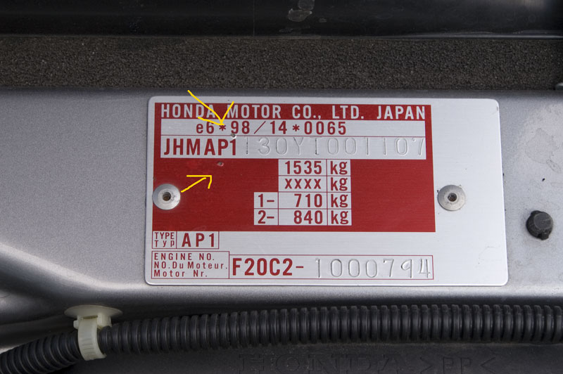

  • Motorhaube aufmachen ->
    Typschild angucken:
    wenn diese beiden einschläge gemacht sind dann sind die Optimierungen gemacht worden incl. Oeldüsen.
    Wenn nicht dann hat das der Mechaniker vergessen (das einschalgen ins Typschild war pflicht bei beiden Optimierungen) zu machen oder die Düsen sind noch Original.
