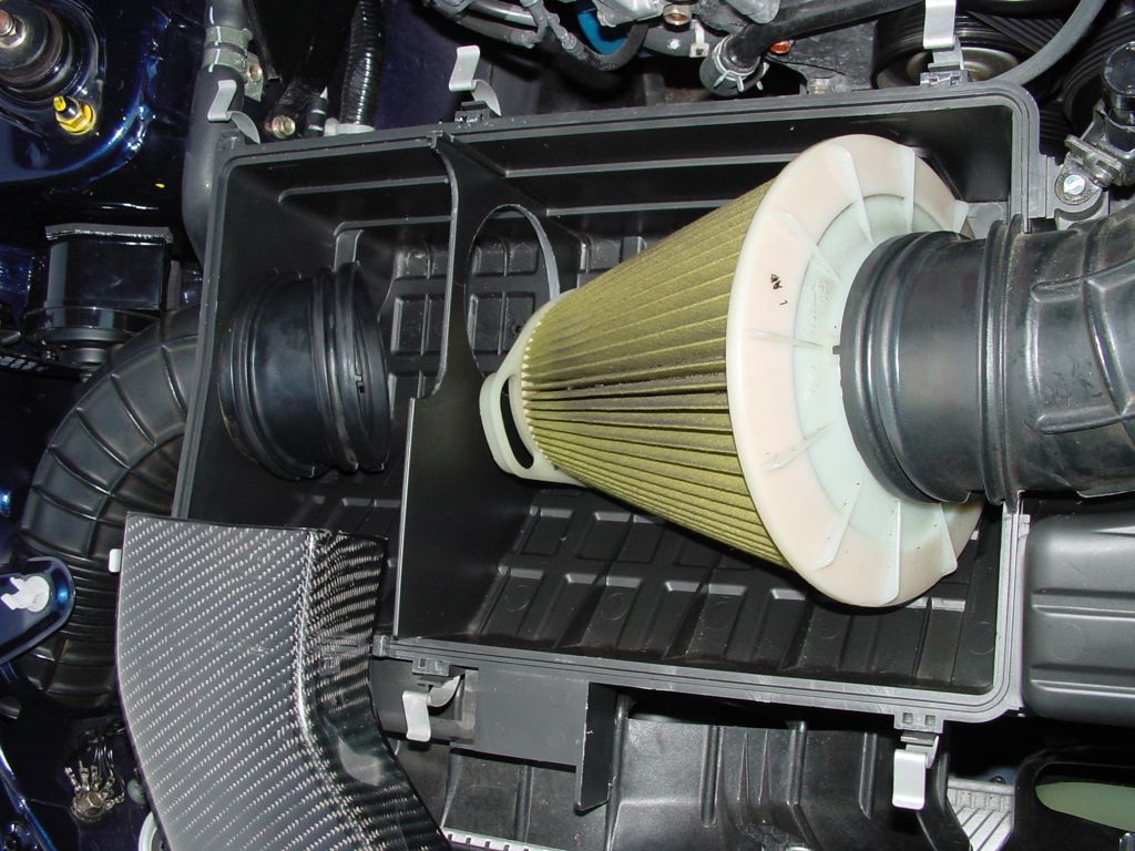

  • Smile,
    hatte erst die BMC Box drin, diese nach einem Jahr wieder ausgebaut. Hab jetzt nen BMC-Airfilter in der original Box drin und den Spoon-Schnorchel zur Ansaugung der kalten Luft.
    Auf dem Prüfstand mit BMC-Filter und Spoon ca. 239PS.

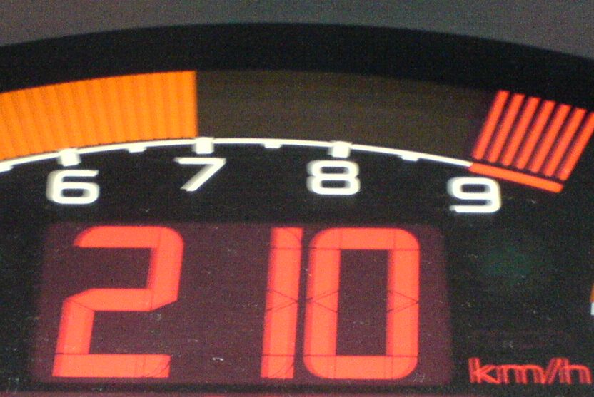

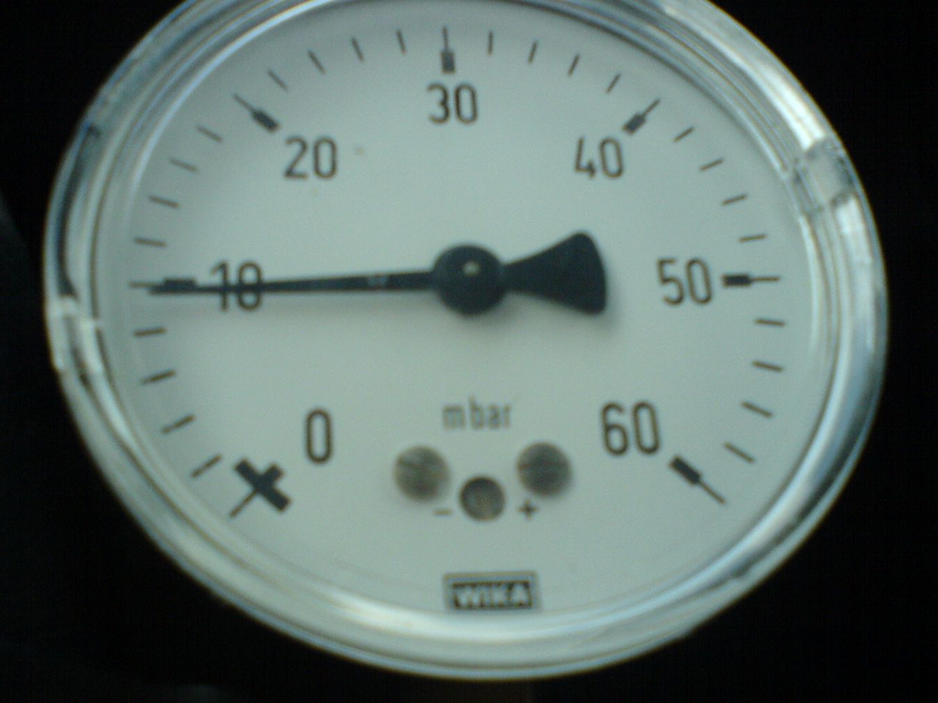

  • Da ich nicht ganz sicher war, ob der Verlust an Top Speed nicht evtl. durch Luftmangel infolge des möglicherweise zu kleinen Querschnitts des Spoon Schnorchels (an der Engstelle Traverse vor dem Kühler) auftritt, also dem kompletten Gegenteil von Ram Air, habe ich den Druck in der Airbox gemessen. Hier sind die Werte:
    60 km/h - Fahrt mit konstanter Geschw. - + 2-4 mBar
    100 km/h - Fahrt mit konstanter Geschw. - + 5 mBar
    140 km/h - Fahrt mit konstanter Geschw. - + 6 mBar
    180 km/h - Fahrt mit konstanter Geschw. - + 8 mBar
    210 km/h - Fahrt mit konstanter Geschw. - + 10 mBar
    210 km/h - Schubbetrieb - + 20-25 mBar
    Volles Beschleunigen 3./4./5. Gang - Druck schwankt von -2 (Unterdruck) bis +5 (Überdruck)
    Vollgas im 6. konnte ich leider nicht Fahren, die Autobahn war zu voll. Allerdings sah es so aus, dass bei voller Beschleunigung im 6. Gang oberhalb von 220 km/h nur leicht positiver Druck anlag, so etwa 0-5 mBar. Bei Konstantfahrt geht der Druck dann wieder auf 10-12 mBar und im Schubbetrieb, also beim Gaswegnehmen auf ca. 20-25 mBar.
    Demnach kann man wohl eine Mangelversorgung an Luft ausschließen. Allerdings kann ich mir auch nicht vorstellen, dass diese geringen Überdrücke durch den Ram Air Effekt tatsächlich erheblichen Einfluß auf die Gemischaufbereitung haben ?!?!
    Gruß Roland

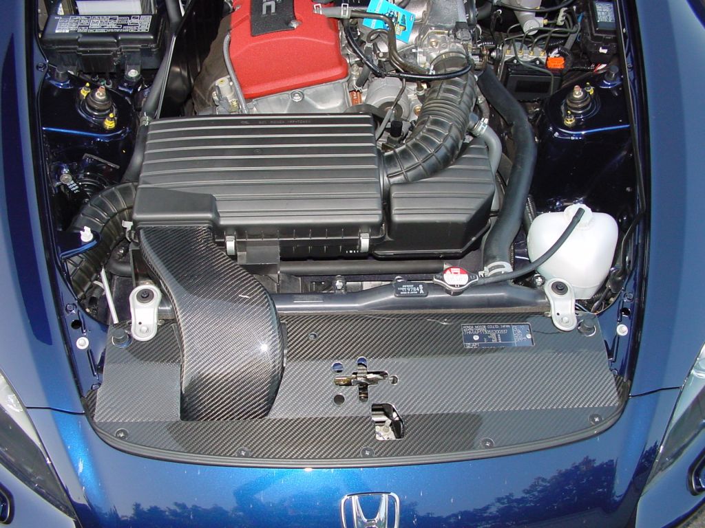

  • Mir haben die Messwerte dennoch keine Ruhe gelassen, insbesondere die leicht negativen Druckwerte bei den Volllastbeschleunigungsphasen. Außerdem hatte ich den Eindruck, dass der Motor ein leicht "beklemmendes" Geräusch gemacht hat während dieser Phasen bei hohen Geschwindigkeiten ?!? Somit kamen bei mir doch wieder Zweifel bezüglich der Luft-Mangelversorgung auf und ich habe meine Airbox noch mal komplett umgebaut. Ich habe einen zweiten Ansaugschlauch an die Vorkammer angeschlossen und in den Raum vor dem rechten Radlauf geführt (da, wo die Scheinwerferanschluss-Stecker sind). Hier saugt er auch kalte Luft an durch die Öffnungen in der Unterbodenverkleidung vor dem Radlauf. Der Schlauch hat einen Durchmesser von ca. 90mm (wie der originale Ansaugschlauch) und die Schottwand zum Filterraum habe ich mit einem 90'er Loch versehen. Nun wird über den Spoon-Schnorchel kalte Luft in die Airbox gepresst und wenn nicht genug ankommt kann der Motor über den zweiten Weg ebenfalls kalte Luft ansaugen.
    Dann gings auf die Autobahn - und ????
    Ja, das hatt's wirklich gebracht!!!! Der Motor läuft jetzt bei Geschwindigkeiten oberhalb 120 deutlich freier, beschleunigt spürbar besser und hört sich wieder kraftvoll an. Leider war die Bahn wieder voll (A2 am Sonntag!) aber ich bin auf Anhieb auf 260 km/h gekommen auf relativ kurzer Beschleunigungsstrecke und er hing noch gut am Gas, wäre also noch weiter gegangen, wenn ich nicht hätte bremsen müssen.
    Vor dem Einbau meines Spoon-Intakes, also als er noch komplett original war, lief er auch 260-265 km/h. Also ist er jetzt wieder mindestens so schnell wie vorher, ich muss es natürlich noch eingehend testen.
    Mit dem Spoon-Intake ohne Zusatzluftzufuhr war er schon bei 240 träge und kam nur auf 245-250 km/h!!!!
    Nun zu den Drücken. Ich hatte vermutet, dass der Druck in der Airbox nun ständig nahe Null ist, da ja ein Druckausgleich über den Zusatzluftschlauch stattfinden kann - weit gefehlt! Der Druck ist natürlich niedriger als vorher, aber es herrscht ständig !!! ein Überdruck, egal ob Schubbetrieb, Konstantfahrt oder Beschleunigung! Der Druck ist geschwindigkeitsabhängig (je schneller, je höher) und liegt zwischen 2 bis 10 mbar. Beim Beschleunigen fällt er kaum noch ab, egal wie hoch die Drehzahl ist!
    Jetzt läuft der Motor perfekt. Die Vorteile, die der Spoon-Intake bei niedrigen Geschwindigkeiten brachte, sind nach wie vor da, vielleicht sogar noch ausgeprägter und der Motor geht bei hohen Geschwindigkeiten wieder richtig gut. :nod:
    Gruß Roland

    Original von roland_e
    Gruß Roland
    Hallo Roland,
    genau darüber ziehe ich auch Luft an, jedoch momentan ohne Schlauch (nutze den gesamten Raum im Radlauf rechts). Ich habe aber den Eindruck, das es vorher mit einem Schlauch (50mm) besser war.
    Vielleicht sollte ich dies morgen noch schnell wieder zurückbauen, bevor es am Dienstag nach Spa geht?
    Definitiv ist diese Luftführung optimal, da holt man wirklich kühle Luft rein und wer hat schon Nebelscheinwerfer an seinem Sommer-S ??

    Änderungen am Ansaugsystem sind natürlich immer diffizil, allerdings sieht es beim S2000 schon etwas anders aus. Das Problem, dass er warme Luft aus dem Motorraum ansaugt in der OEM Ausführung ist bekannt und hat objektiv nachprüfbar schlechte Auswirkungen auf die Laufkultur und die Leistungsentfaltung des Motors. Der Spoon Intake hat zudem (fast) keine Auswirkungen auf das Ansauggeräusch und wird deshalb nur aus funktionellen Gründen eingebaut, er hat keinen "Prollfaktor"! Außerdem ist Spoon keine Hinterhofklitsche sondern ein bekannter und renommierter Tuner in Japan. Der Intake hat sich im direkten Vergleich zur Serienausführung auch deutlich positiv ausgewirkt, allerdings nur im unteren und mittleren Geschwindigkeitsbereich, wie im Vorfeld dieses threads beschrieben. Das ist letztlich auch nachvollziehbar, da weder in Japan noch in den USA Wert auf Top Speed gelegt wird, es kommt da halt mehr auf Beschleunigung und Durchzug an und da bringt der Spoon Intake deutliche Vorteile, eben insbesondere wenn's besonders warm ist. Die Schwächen im Hochgeschwindigkeitsbereich liegen offensichtlich im zu kleinen Querschnitt bei konstant hoher Saugleistung! Da hat sich durch die Versuche und Messwerte ja nun eindeutig bestätigt.
    Zur Saugrohraufladung noch soviel: Der Spoon Intake geht in die Vorkammer der Airbox, der eigentliche Ansaugweg von Drosselklappe bis Luftfilter bleibt unberührt und somit ändern sich auch nicht die Eigenfrequenzen und Amplituden der schwingenden Luftsäule im Saugrohr!
    Das Ergebnis des gesamten Umbaus ist absolut überzeugend. Mit dem Spoon Intake und der zusätzlichen Luftzuführung läuft der Motor unabhängig von der Außentemperatur hervorragend und besser und kraftvoller als je zuvor und zwar deutlich spürbar!
