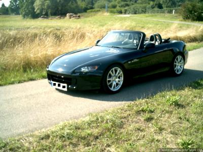

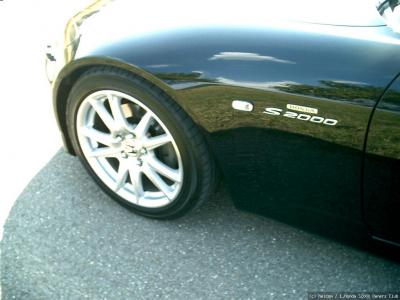

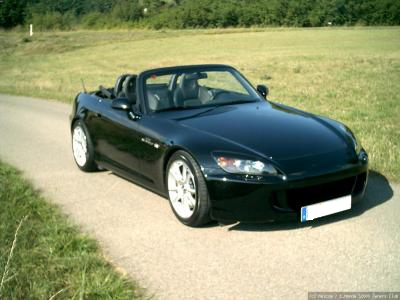

    Das ist keine neue Diskussion über pros/cons von diversen Distanzscheiben, denn das hatten wir ja schon oft genug. Meine Frage ist, ob jemand von euch Bilder hat welche die folgende Kombination zeigen: OEM Reifen/Felgen, keine Tieferlegung, montierte Distanzscheiben.

  • Hallo Andy,
    Danke für deine schnelle Antwort und die attachements. Ich suche nach MJ 2002, 16 Zoll OEM Räder, keine Tieferlegung des Fahrwerks 8)

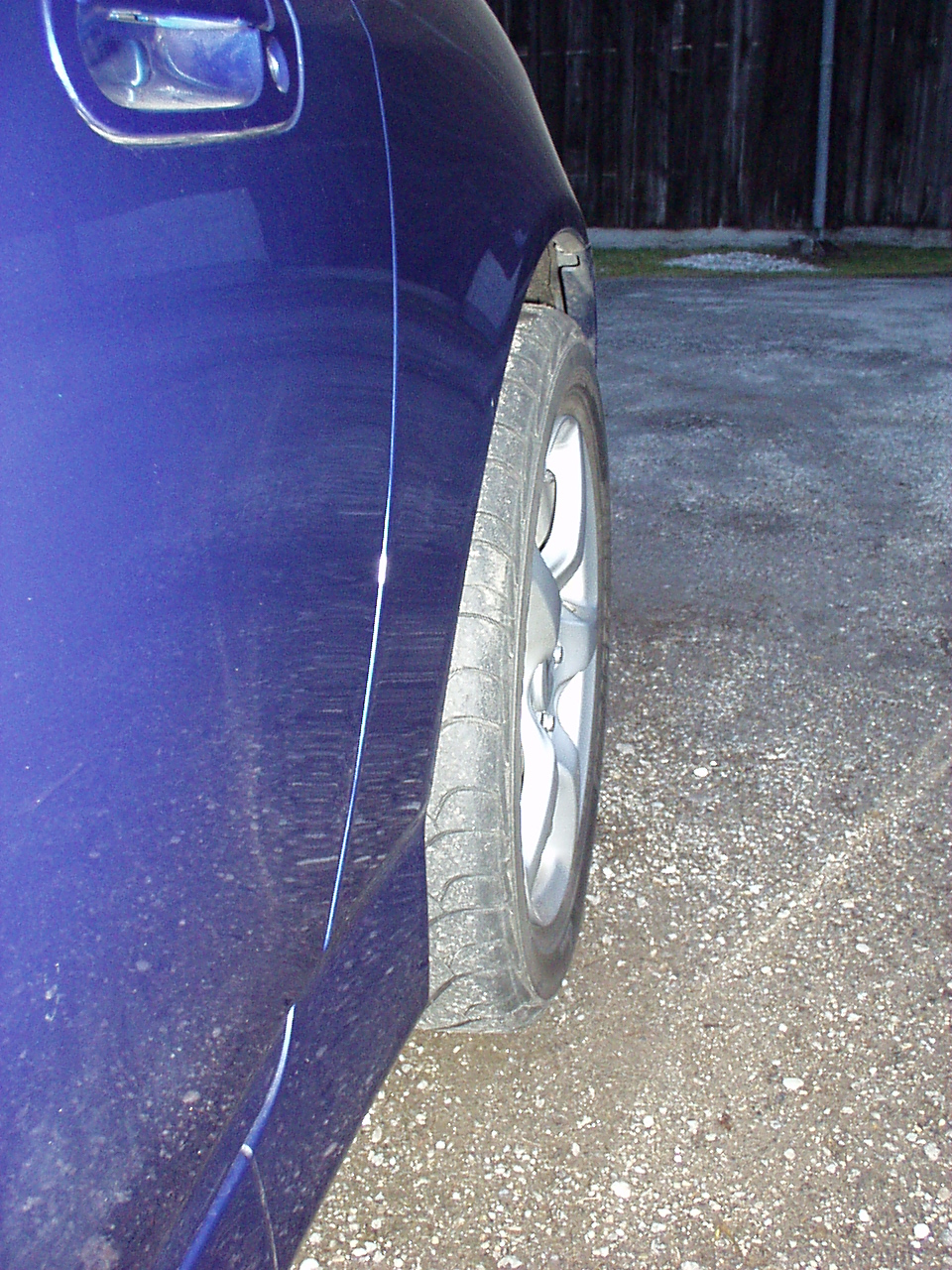

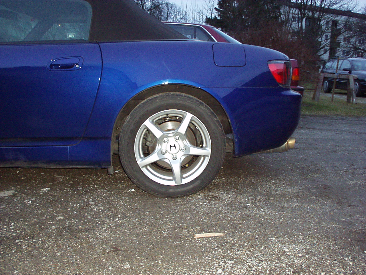

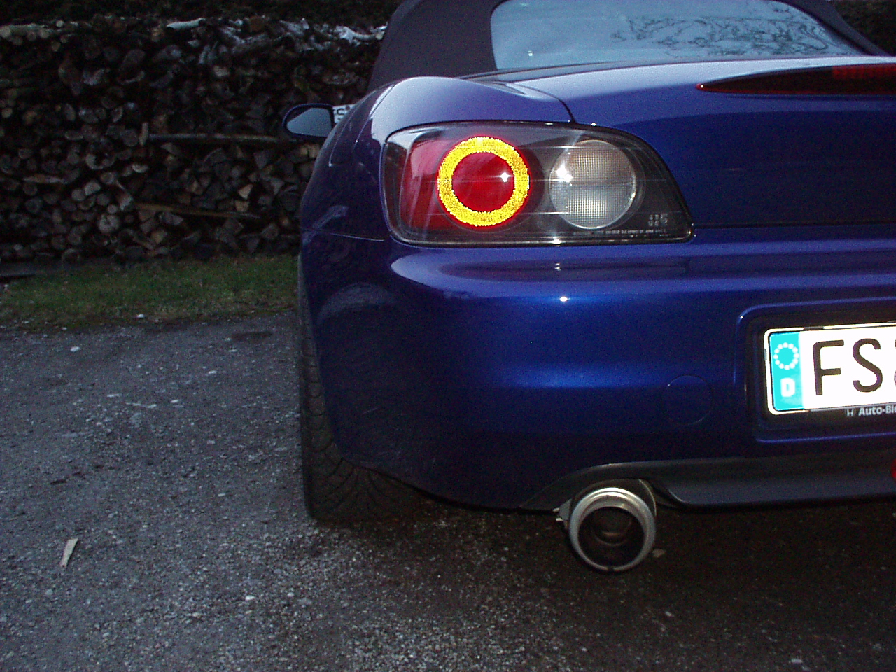

    Original von TTV-Tuning
    hallo was für ein baujahr / Felgen Grösse
    habe vor einiger zeit von einem kunden den s mit original 17 Zoll umgebaut.
    Tieferlegung / und Distanzscheiben an VA und HA
    mfg
    andy
    hallo nein wir haben alles so gelassen wie es ist
    bei 17 zoll passen an va und ha 20mm pro seite ohne problem
