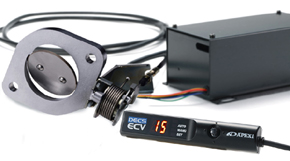

  • hallo hier ein bild von dem teil
    Beschreibung:
    Das APEX'i Exhaust Control Valve ist die Alternative um die Lautstärke einer Abgasanlage zu modifzieren. Gerade bei sehr lauten Abgasanlagen kann es schnell als sehr nervend empfunden werden wenn sie auf langen Autobahnfahrten dröhnt.
    Das ECV ist in 2 Ausführungen erhältlich:
    Flange-Type
    Pipe-Type
    Bei dem 'Flange-Type' ist die Abgasklappe in einem Flansch integriert (67mm) und bei dem 'Pipe-Type' ist die Abgasklappe in einem 80mm Rohr integriert, wodurch auch die Verwendung bei 3" (76mm) Anlagen möglich ist durch eine Verjüngung. Bei beiden Varianten erfolgt die Einstellung der Abgasklappe manuell durch einen Bowdenzug.
    Passend dazu ist optional noch die elektronische Steuereinheit (DECS) erhältlich, wodurch die Abgasklappe automatisch geregelt werden kann. Das bedeutet dass man es z.B. so einstellen kann das bis 4000 U/min die Lautstärke gering ist und ab 4000 U/min enorm ansteigt, so wie man es z.B. von der neuen Corvette Z06 oder von Porsche kennt. Im Lieferumfang des DECS befindet sich auch ein Stellmotor für den Bowdenzug.
    S2000 Tuning Teile unter
    https://s2k.de/www.ttv-tuning.com
    Club Preise auf Anfrage
