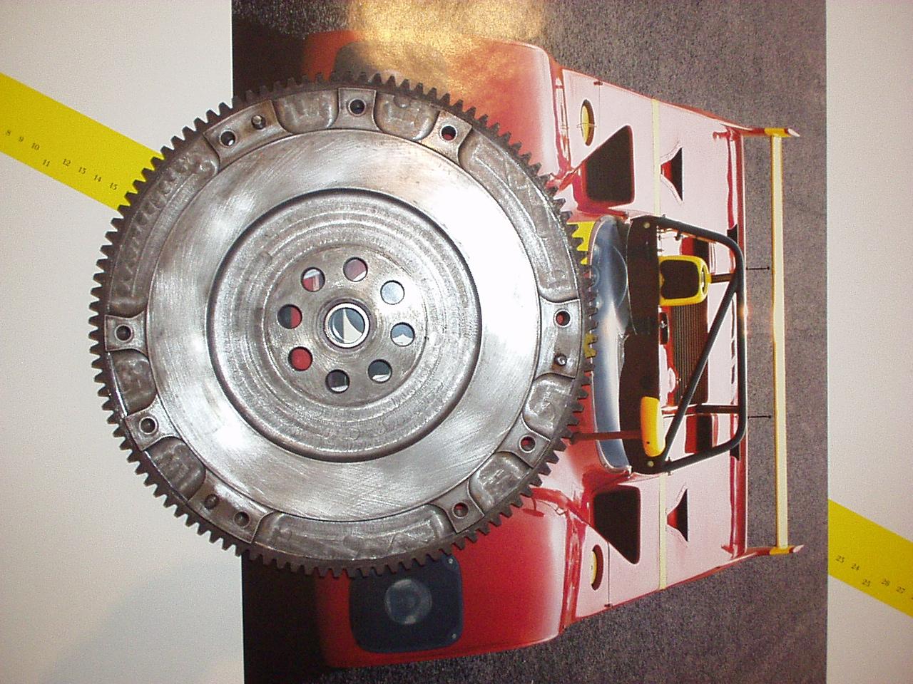

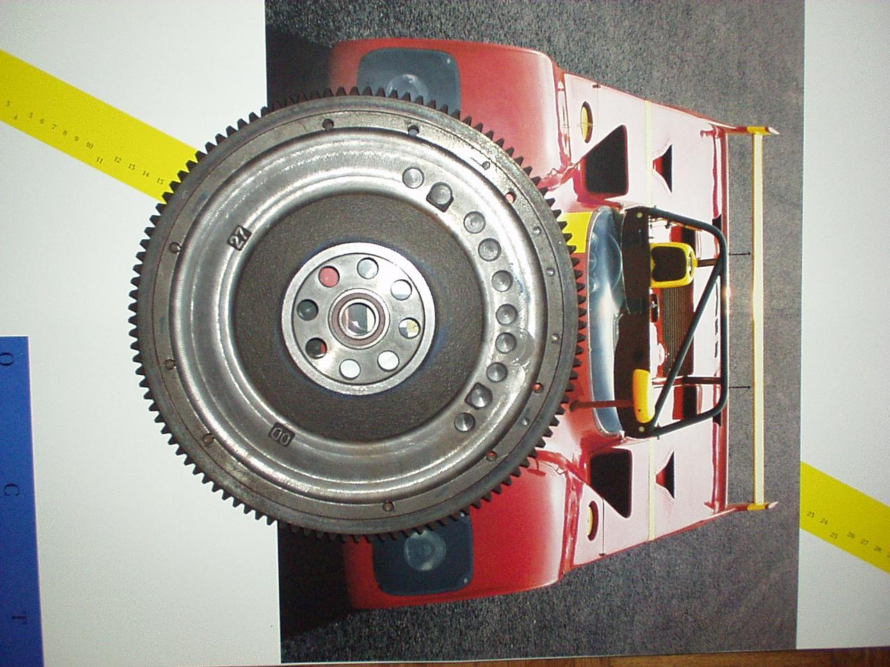

  • Ich versuche das mal mit der Schwungscheibe zu erklären......Also jeder Kolben im Motor hat eine Ausgleichsmasse an der Kurbelwelle (Kurbelwangen), damit der Motor: 1) Ausgewuchtet ist und 2) auch genug Energie in Form von rotierender Masse gespeichert hat, um wieder über den unteren Totpunkt hinauszukommen bis hin zum oberen Totpunkt. Je mehr Zylinder auf einer gemeinsamen Kurbelwelle liegen, um so leichter geht das von statten (Hubkolbenversatz).
    Die Schwungscheibe unterstützt das ganze Spiel von aussen (zwischen Kupplung und Motorblock) und trägt mit ihrer Masse ebenfalls dazu bei Energie zu speichern. Dreht man die Schwungscheibe ab (erleichtern) geht damit auch ein Teil der Fähigkeit der Energiespeicherung verloren, im Gegenzug verzögert jetzt deutlich weniger Masse die Beschleunigung bzw. das Hochdrehen des Motors (zur Erinnerung: die Massenträghheit wirkt der Beschleunigung entgegen). Wirken jetzt mehr Kräfte der Beschleunigung entgegen z.B. Windwiderstand, Rollreibung (beides tritt exponentiell bei höhren Geschwindigkeiten auf) verliehrt der Motor Kraft, weil ein Teil seiner Energie, die er zum Schwung holen muss, nicht mehr zur Verfügung steht!
    Ich hoffe man kann das jetzt irgendwie besser nachvollziehen!

    Und genau da versuche ich das Problem zu erklären, ich bin kein Motorenspezialist, aber nur zu behaupten oben rum wirkt sie sich nachteiligt aus, ist nun mal eben keine Erklärung für das Phänomen.
    @ walter: ich habe nicht davon gesprochen das die Schwungscheibe Leistung kostet, die induzierte Leistung bleibt definitiv gleich, da stimme ich dir 100% überein. Der Ungleichförmigkeitsgrad ist ein Maß für die Laufruhe eines Motors auch da stimme ich Dir zu. Aber jetzt geht es ja nicht um die 5 km/h weniger Endgeschwindigkeit, sondern um das Phänomen, das bei höheren Geschwindigkeiten das Beschleunigungsvermögen mit erleichterter Schwungscheibe abnimmt. Die 5 km/h können ja auch durch Messtoleranzen und Messbedingungen entstanden sein, aber die Beschleunigung bis dort hin eben nicht! Wie ist das zu erklären?
    Bei Felgen kann man es ganz einfach erklären.......jeder kennt das Problem, größere Felgen montiert bei gleichbleibenden Reifenbreite und schon wird das Fahrzeug beim Beschleunigen träger und warum ist das so? 1) die Rotierende Masse nimmt zu....aha, also wir merken uns: Mehr rotierende Masse=weniger Beschleunigung (Erklärung: Massenträgheitsprinzip) 2) Nicht nur die
    Masse selbst, sondern auch der Ort an dem sich die Masse verteilt ist für die Massenträgheit verantwortlich! Man merke sich: Trägheitsmomente sind von der 2.Potenz der Masse und von der 4.Potenz des Durchmessers z.B. der Felge abhängig oder eben auch der Schwungscheibe! Aha, das bedeutet doch, wenn man eine Schwungscheibe erleichtert, dann sollte man Masse am äusseren Durchmesser reduzieren, was ja auch logisch klingt.
    Jeder der sich mal selbst in rotation setzt, kann das durch das ausstrecken seiner arme gern mal selbst ausprobieren! Also ich halte jetzt mal fest: Bei der Felge lässt sich das mit der reduzierten Trägheit gut erklären, aber warum verhält sich die Schwungscheibe genau anders herum.....zumindestens bei höheren Endgeschwindigkeiten??? Ich kann es mir nicht genau erklären! Ich habe es weiter oben probiert, aber so ganz stimmig scheint es mir selber nicht mehr zu sein! :?

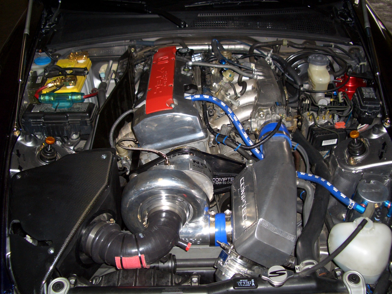

    Comptech Riemenangetriebener KOMPRESSOR mit Ladeluftkühlung, Einbau diese Woche beendet.
    Original von mirko_mallorca
    Schon dieses Jahr :D
    Was hast du denn alles ändern müssen am Motor , ect. damit du den drin haben kannst ? Wieviel Druck ?
    Performance ist die beste Optik
    Original von Erni21
    Das ist der SC mit Aftercooler so wie er von Comptech angeboten wird!
    Geändert habe ich:
    - FPR Benzindruckregler
    - stärkere Benzinpumpe
    - Map Signal Modifier in den ECU eingespleisst
    That´s it!!
    Ich benutze das Standard Pulley das 7 Psi/0,5Bar liefert!
