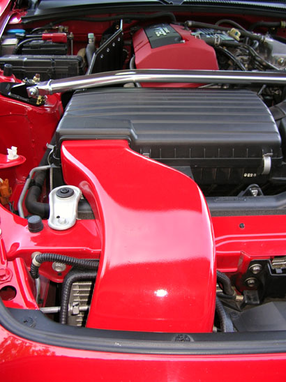

    Die Fronthaube besteht aus 2 Lagen.
    Ein Teil der Tragkonstruktion (untere Lage) Haube (Blech) muß herausgeflext werden.
    Grösse ca 15 X 15 cm. Die Aussenhaut der Haube bleibt unberührt.
    Ändert nichts an der Funktion, sieht man nur von unten.

    habe noch nie was im forum gehört das man für diesen spoonschnorchel die haube bearbeiten muss .
    ich erwarte dieser tage ein solchen schnorchel .
    beim mugen intake muss man die haube innen bearbeiten

    Deshalb schreibt der Anbieter auch, dass in manchen Fällen die Motorhaube bearbeitet werde muss. Kann mir aber nicht vorstellen, warum es bei unserem S da unterschieden geben soll?

    das Teil muß genauso wie das Mugen Teil zwischen Kühler und Motrhaube durch, und dort zählt jeder mm. Das paßt bestimmt nicht ohne Haubenbearbeitung dazwischen.

    klick ohne die haube zu bearbeiten ;)

    ... schau mal hier: Einbau Spoon Schnorchel
    Fazit: Die Haube muss man nicht bearbeiten, nur das Haubenschloss etwas höher einstellen - bei Bedarf. ;)

    also man mus an der haube nix machen nur an dem kunstoff an der stosstange
