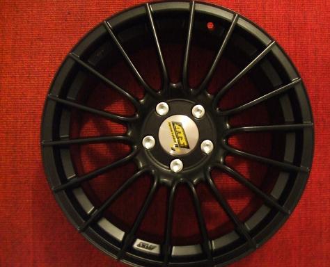

    Ultralegg ganz klar 8Jx18 ET48 vorne mit 225/40-18 9Jx18 ET55 hinten mit 255/35-18

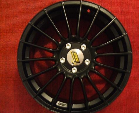

    Kannst aber auch meine mattschwarz gepulverten ATS DTM Competition haben :roll: wären verkäuflich.
