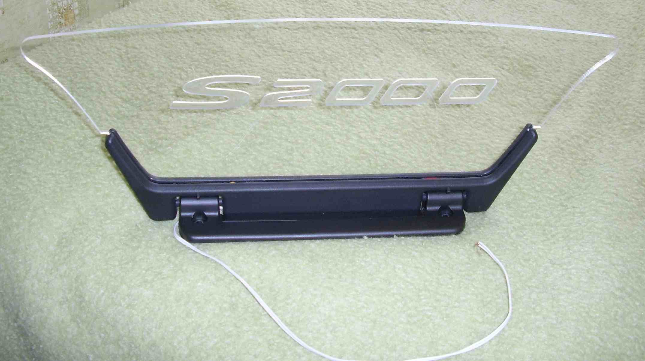

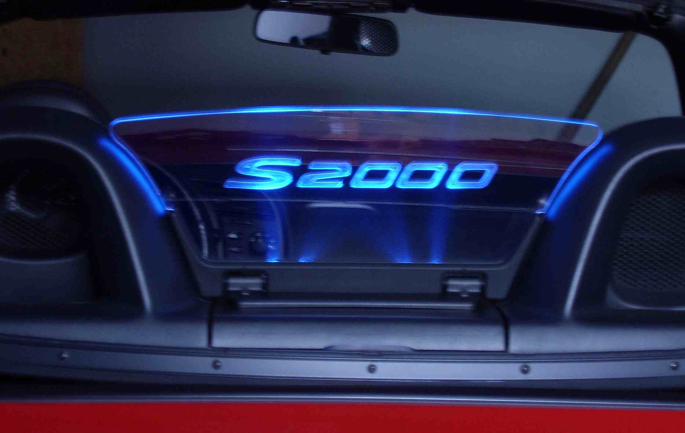

Also,hier im Forum war vor ca. 3-4 Jahren mal 'ne ziemlich große Sache wegen der großen Windschotts mit Beleuchtung im Umlauf. Einer von den Sportfreunden hatte (habe leider den Namen vergessen) eine Großserie angeregt bei entsprechender Nachfrage. Die war vorhanden und das Ding ging in Serie. Alle waren begeistert, erstens wegen der Wirkung und zweitens wegen der Optik. Vielleicht kann sich der Eine oder Andere noch daran erinnern.Wollte dann per email auch so ein Ding bestellen,aber ich war zu spät!! Der Bedarf war gedeckt und die Produktion eingestellt. Also in der örtlichen Gravurbude nachgefragt, ob so was machbar wäre>>kein Problem! Aus Pappe eine Schablone angefertigt und dort abgegeben. Der hat dann mit einer CNC-Maschine das Ding aus einer Macrolonplatte rausgefräst und den Schriftzug gleich mit reingefräst.Beleuchtung habe ich mir selber eingebaut, im Normalfall blau und beim Bremsen umschalten auf rot. Also mir gefällt's !!!!
Und zur Wirkung >> was soll ich noch sagen, von uns Vieren hier hab ich das Ding wohl als Einziger bis jetzt live erlebt>>ja, es wirkt !!
Ich versuch mal, zwei Fotos ranzuhängen.lAnsonsten, sportliche Grüße aus dem Erzgebirge
Aussehen tuts jedenfalls schön

Wie hast denn das mit der Beleuchtung gemacht? Ne Lampe einbauen ist ja noch relativ einfach. Aber wie die Ansteuerung zur Farbumschaltung beim Bremsen funktioniertkann ich mir jetzt nicht so ganz vorstellen. Wo bekommst denn das Signal dazu her?
Yalta
Na denke denke!! Was passiert denn, wenn Du auf die Bremse trittst? Genau, die Bremsleuchten "erleuchten". So auch die dritte auf der Heckklappe. Da ham' wir schon mal einen schönen Impuls, der ein Relais ansteuert, welches anzieht und über seine Kontakte die blauen LED's abschaltet und die roten an den Saft bringen(sieht schon geil aus, wenn das Dach zu ist und man auf der Bremse steht >> die Herbertstraße läßt grüßen !!) Die Spannung kommt vom Taster der Kofferraumentriegelung, dort liegt Dauerplus an. Den Ein-Ausschalter für die Beleuchtung(muß schon sein, kannste ja nicht ewig brennen lassen) habe ich im Blindfeld neben dem Scheinwerferwaschtaster reingebastelt. Alles verkabelt, fertig. Das war aber im genannten Forum vor 3-4 Jahren gut beschrieben, ist also nicht auf meinem Mist gewachsen.
