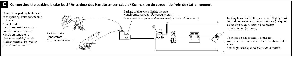

In der Anleitung steht, mann soll ein "Handbremsenkabel" anschliessen, da gewisse Funktionen sonst gar nicht funktionieren würden und gewisse nur mit angezogener Handbremse funktionieren würde.
- Wo ist dieses Kabel, in der Anleitung steht natürlich irgendwo bei der Handbremse (Siehe Bildanhang)
- Oder gibt es eine Möglichkeit dies irgendwie zu umgehen?Besten Dank

DVD-Filme schauen geht z.B. nicht, wenn Handbremse nicht angezogen ist
-> Umgehen: (beim AVX1) auf Masse legen. -
Ich denke dies sollte beim KD auch gehen? Die Geräte sind ja nicht wirklich unterschiedlich (ausser halt ein paar Funktionen mehr)
- Da kann ja nichts passieren wenn ich dies einfach mal teste?
Original von scardmor
Ich denke dies sollte beim KD auch gehen? Die Geräte sind ja nicht wirklich unterschiedlich (ausser halt ein paar Funktionen mehr)- Da kann ja nichts passieren wenn ich dies einfach mal teste?
Funktioniert, genau so
