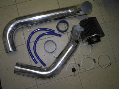

    Hallo,
    habe schon die Suche durchforstet aber leider nichts dazu gefunden.
    Es war leider keine Anleitung dabei, daher die Frage an euch.
    Hat zufällig jemand eine Einbauanleitung oder kann mir irgendwie jemand helfen?
    Vielen Dank schonmal!

    was für konkrete probleme hast du denn?
    hast du keinen plan wie die teile zussammen gehören?
    das rohr mit den zwei kleinen luftauslässen an den seiten ist auf jedenfall das oebere, dass an die drosselklappe kommt.das 2te rohr dann so platzieren/ausrichten, dass es hinter der linken seite der stoßtange endet, dort kommt auch der luftfilter hin. die 2 schläuche werden oben angeschlossen,schau dir einfach an wo die schläuche vom oem ansaugrohr hingehen und dann machst du das auch so.und keine sorge, sollange du nicht in die drosselklappe pinkelst kann nichts passieren ;)

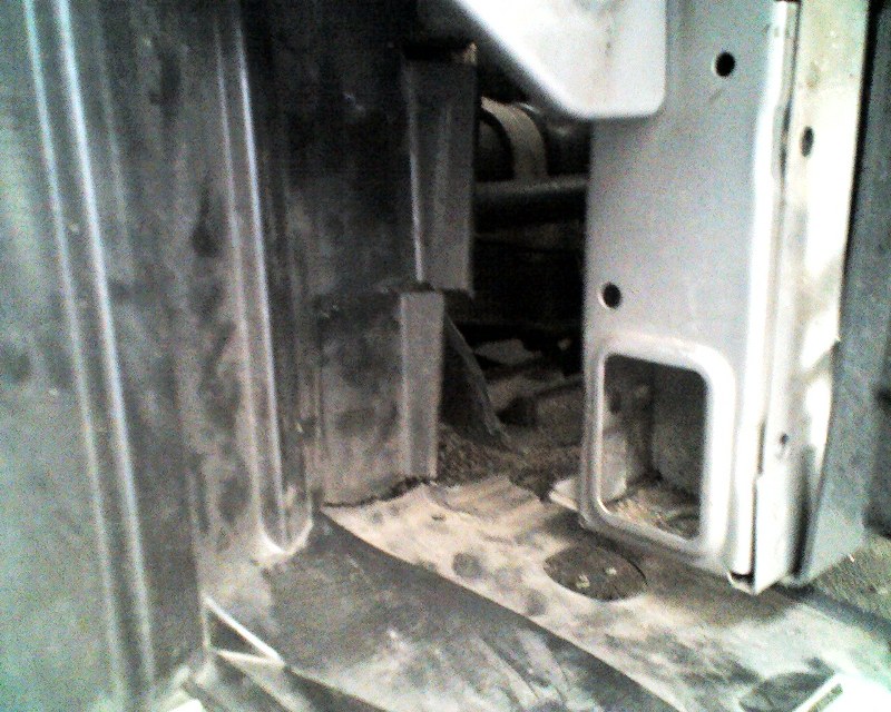

    ist ja in etwa gleich wie mein injen...
    ja, du musst das plastik wegschneiden, kommst ansonsten nicht zur stoßstange wo der luffi ja letztendlich hin muss. :nod:

    achso, hier noch schnell ein nicht so tolles handyfoto von meiner aktion. ;)
