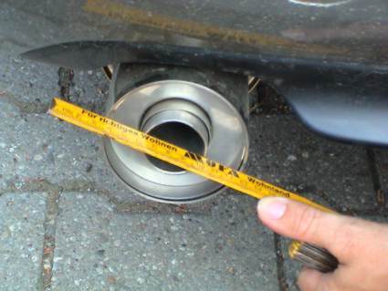

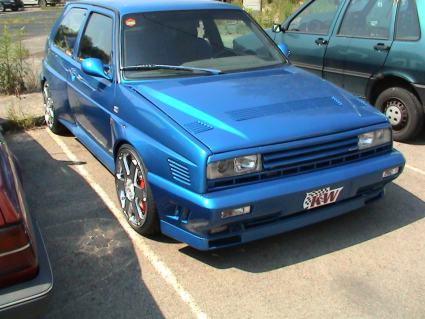

    Gleich aufgefallen ist uns dieser hier.
    Das wären Bremsen für mich, yes.
    wir waren uns einig, daß der vom GTI Treffen hierhergeschleppt wurde und aus dem Verkehr gezogen worden ist.
    Aber weit gefehlt, dieser Wagen gehörte dem
    TÜV PRÜFER !!!!
    unsere Chancen schienen zu steigen, der mußte unser Anliegen doch verstehen und unterstützen.

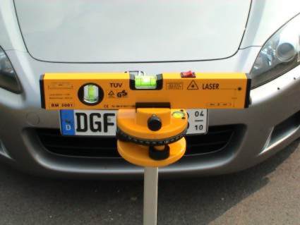

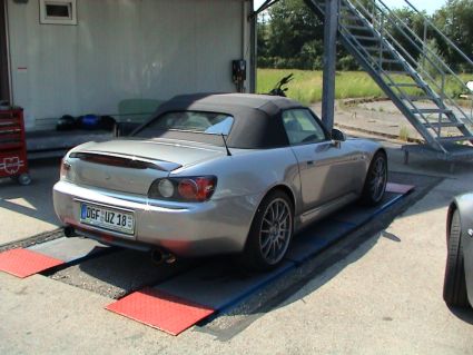

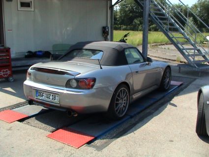

    Dann kam mein S2000 auf die Hebebühne

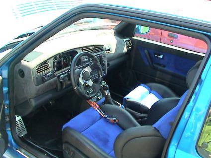

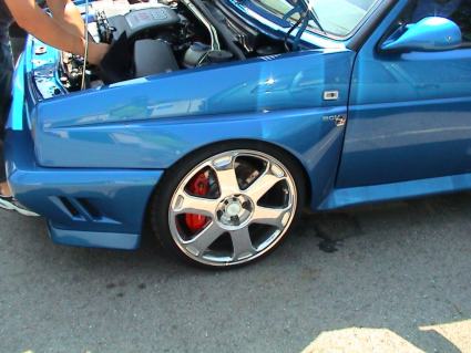

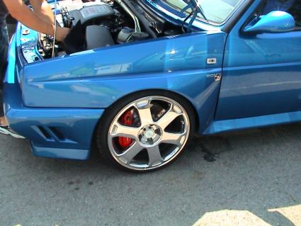

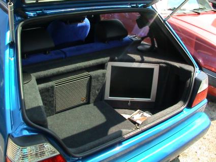

  • Währden ein anderer Prüfer den S2000 auf die nötigen Plaketten etc. untersuchte gönnten wir uns eine Führung durch den blauen Golf.
    380PS mit vielen Porsche und AudiRS-Teilen.
    Innenraum mit Wildleder überzogen

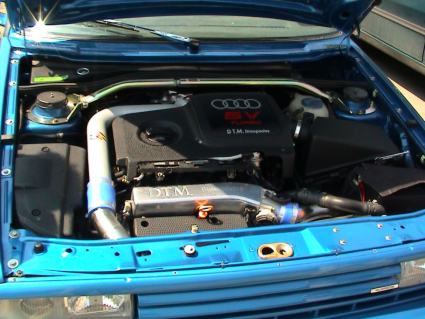

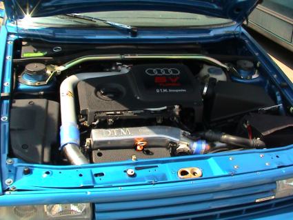

    Doppeleinspritzung von HKS, ja da war es wieder HKS HKS HKS er mußte uns doch helfen.
    Im Innenraum, mehrere Bildschirme, vorne
    im Fond mit Playstationkonsole
  • selbst nicht Passagiere haben einen Fernseher zur Verfügung
    Und natürlich war sogar der richtige Film eingelegt "the fast and the furious" Haben aber nur en Anfang gesehen, denn schon gings los aufs Testgelände.

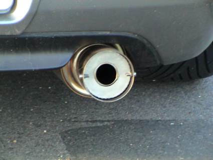

    Bei der Wegfahrt des Prüfers hörte ich den S2000 fast gar nicht, das geht locker durch dachte ich.

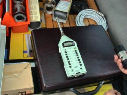

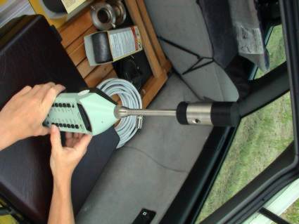

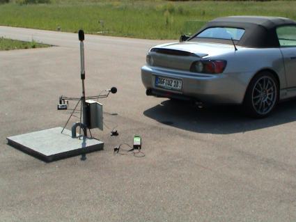

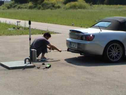

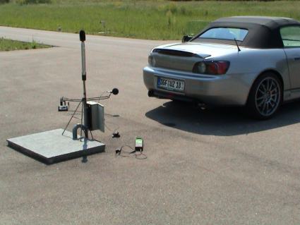

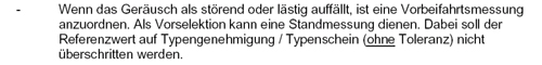

    zuerst Standgeräuschmessung
    Standgeräusch null problem sogar UNTER dem eingetragenen Wert für die Originalanlage.

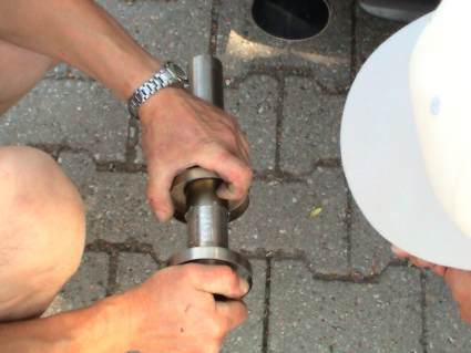

    ich schraub die original silencer von HKS ein.
    Hört sich besser an, das Brummen ist ein wenig leiser, aber nur ein wenig, das wird nicht reichen denken wir, sind ja schließlich 8db zuviel.
    Aber siehe da nur noch 78 db/a
    Gut ist immer noch zu viel, aber 2 db weniger und es reicht.
    Wie gesagt subjektiv war der Unterschied recht klein mit und ohne silencer.

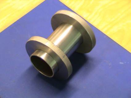

    Um Markus von der Plazierung seines Revoövers an der Schläfe abzuhalten holte ich PLAN C ans Tageslicht

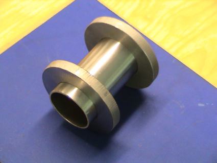

  • I proudely present
    PLAN C

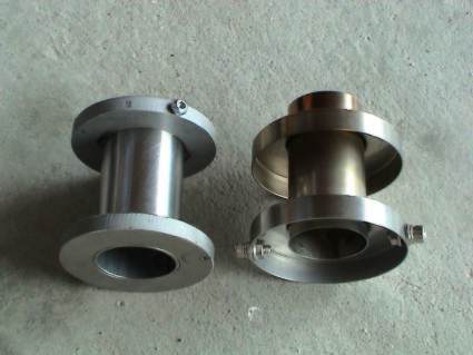

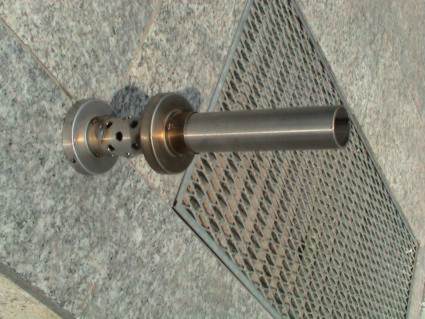

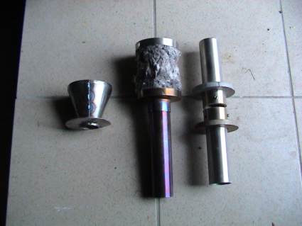

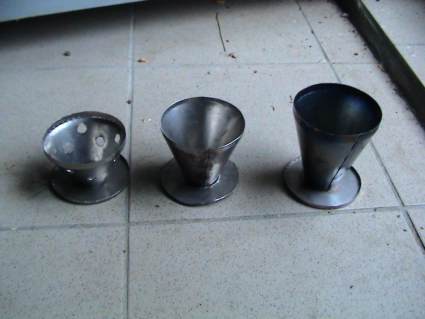

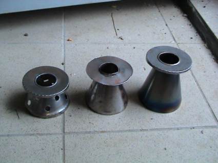

    Wie man sieht handelt es sich um den Prototypen eines neuen silencers, den ich wohlweislich schon mal in Auftrag gegeben habe. Leider haben wir bisher nur einen, konnten ihn also noch nicht testen lassen.

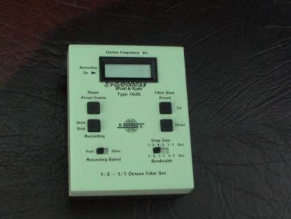

    Wir brauchen "nur" 2db und wir wissen dank der Frequenzanalyse, die mir der TÜV Prüfer freundlicherweise überlassen hat auch genau wo wir die verloren haben. Bei 500Hz !!!
    Also Dämmung bei 500 Hz und es muß klappen.
    Ich denke das ist auch genau die Freauenz die bei 3500- 4000 U/min dieses unangenehme Dröhnen verursacht. Wir würden also zwei Fliegen mit einer Klappe schlagen.
    Der TÜV Prüfer gab uns auch gleich ein Paar Tips womit und wohin usw. Hatte das Problem bei seinem Golf ja schließlich auch, und wie man oben unschwer sieht sollte er etwas Erfahrung damit haben.

    bevors untergeht, bzw. vergessen wird. Der Prüfer hat doch gesagt, dass ein Problem der HKS-Anlage ihr Ausström- /Abstrahlwinkel nach oben ist; sozusagen genau vor's Mikrofon. Wenn der selbstgebaute Silencer nun eine kleine Krümmung nach unten macht, könnte ein günstigerer Winkel bei der Messung die fehlenden db holen.
    Markus
  • sag ich doch 500 Hz Frequenz muß leiser werden. Muß mich erst schlau machen, womit man diese Frequenz killen kann.
    Hab ja ne Tel Nr vom Prüfer gekriegt deswegen Wink
    jetz brauchen wir aber erst ne teststrecke mit entsprechendem Aufbau.
    hab ich schon in die wege geleitet. dann können wir verschiedebe materialien an silencern testen. beim tüv wird das zu teuer.
    wir müssen ja erst nur mal sehen welches Material geeignet ist um eine Dämpfung von ca. 2db schaffen. Unterschiede können wir ja messen und wenns 3db weniger sind ohne daß der Sound hin ist dann gehts nochmal zum TÜV.
    Der hKS silencer bringt 6db und das vor allem im Bereich des "Brumms". Das läßt hoffen. Herr W. kennt auch noch einen Akustiker, der uns da helfen wird.
    Also ich bin sehr zuversichtlich.

    Hubbs hats glaub ich im alten Thread schon geschrieben, aber ich möchte es hier nochmal wiederholen: Mit der HKS zum TÜV fahren und sie von einem wohlwollenden Prüfer eintragen zu lassen, ist fürn Ar***. Wenn die Polizei den Braten riecht, kostet es 2200 EUR zzgl eine Handvoll Punkte. Das gilt auch für andere Anlagen, die eintragbar sind.
    Dass Hubbs Plan C funtioniert, daran habe ich keine Zweifel. Abgesehen von dem Peak bei 500 Hz war die Messkurve ganz ordentlich. Das einzige, was mir die Stimmung etwas verhagelt ist, dass mir die Silencer einfach nicht gefallen. Optisch meine ich. Vom Klang her haben sie sich nicht negativ ausgewirkt, obwohl messtechnisch deutlich leiser.
