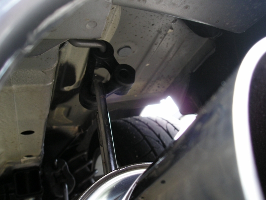

  • hai
    keine sorge die schürze verbrennt nicht . fahre ca 4 jahre mit der hks schon so herum. hatte zuerst die dreieckigen gummis an den hinteren aufhängungen der endtöpfe verbaut . siehe bild . damit hing sie zu tief
    hab dann einfach die gummis vertauscht und die hks hing höher . sieht für meinen geschmack besser aus

  • bei mir wars mit der GReddy ähnlich. Nimmt man nur die Gummis von den Pre-Facelift Modellen sind die Endtöpfe viel zu nah am Bumper. Hab dann für hinten den originalen Gummi (dreieckigen) genommen, damit hingen die Endtöpfe aber zu tief. Danach die Gummis um 90° gedreht und ---> perfekt :D
