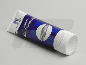

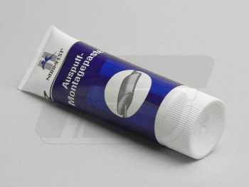

  • Zwischen Kat und Auspuff sollte eine neue Dichtung rein. Die Originaldichtung von Honda ist da nur ein simpler Ring. Kostet ca. 7,- Euro...
    Notfalls kann man auch die alte Dichtung verwenden, dann würde ich sie aber mit Auspuff-Dichtmasse beidseitig einschmieren. Das Zeugs härtet nach kurzer Zeit aus.
    Diese Dichtmasse kriegt man bei Tankstellen, ATU, Obi, Autozubehör, Werkstätten....
