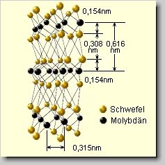

    Das Zeug ist ein Molybdän-basierter Zusatz, der - wie alle diese Produkte - reibungsmindernd wirkt. Lt. Angaben auf der Homepage kann das Zeug sowohl in neue als auch in alte Motoren gefüllt werden. Bei neuen Motoren hilft das Zeug, die zu Anfang höhere Reibung zu minimieren und dafür zu sorgen, daß auch aus neuen Motoren viel Leitung 'rauskommt. Bei alten Motoren hilft der Zusatz, im Wesentlichen mechanische Geräusche zu mindern und den Benzinverbrauch zu reduzieren.
    Also alles nix geheimnisvolles! Auf jeden Fall ist das nichts (!), was wirklich nur speziell für den S2000 produziert wird!
