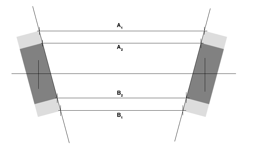

    Und falls ne Skizze her muss... hier mal der Anfang davon:
    Darin:
    Hellgrau = größere Felge
    Dunkelgrau = kleinere Felge
    Gesamtspur_1 = A1 - B1
    Gesamtspur_2 = A2 - B2
    Da sieht man, dass...
    Gesamtspur_1 > Gesamtspur_2
    ... obwohl Winkel identisch.
    Und noch eins bleibt bestehen zu vorhin...
    Halbierst Du die mm-Angabe, halbiert sich auch der Winkel!
    ABER: Nur für ein und das selbe Auto mit ein und den selben Felgen!
    Heißt: Misst Du an einem Auto 12mm Gesamtspur und stellst dann 6mm ein, so hat sich auch der Winkel halbiert.
