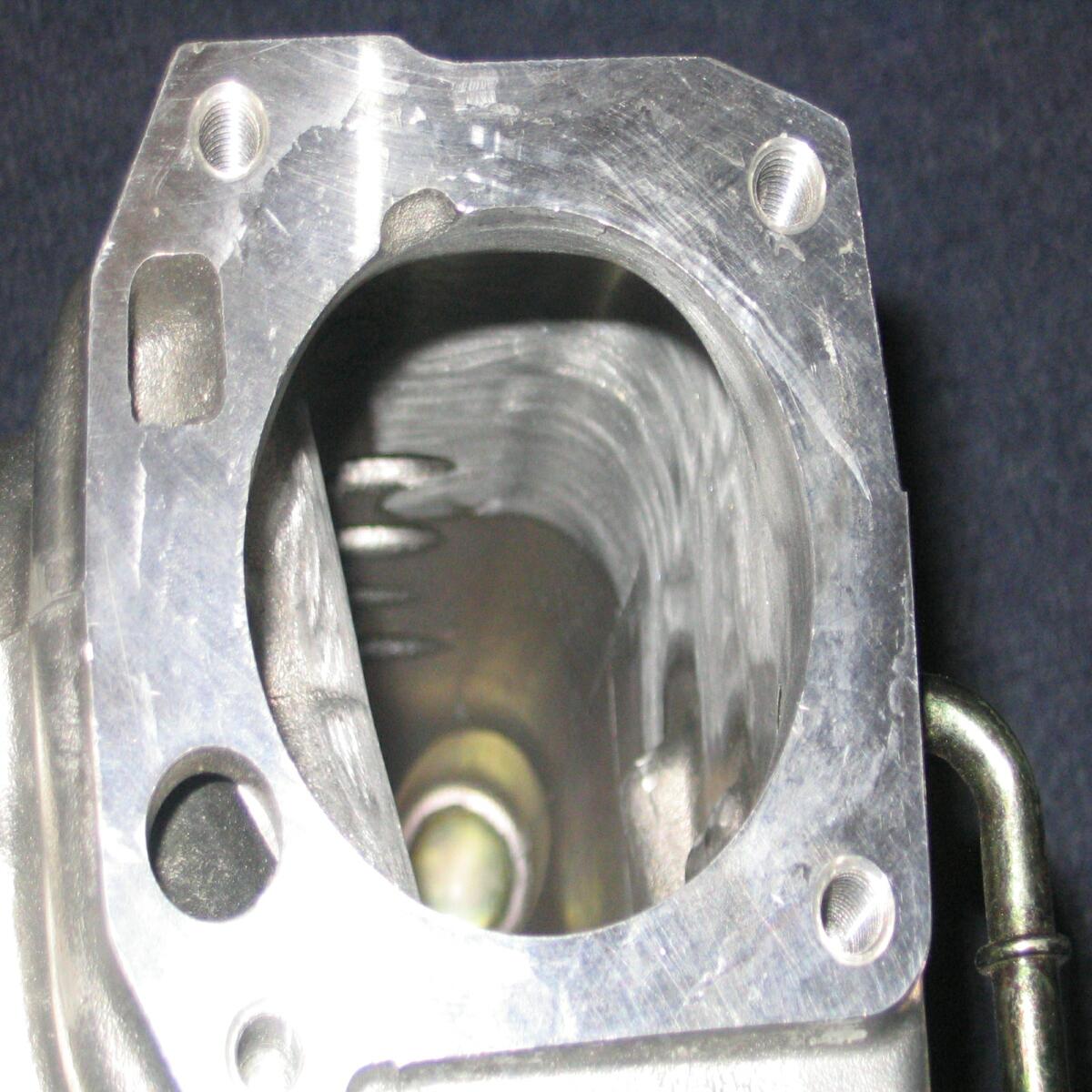

  • in der Ansaugbrücke sind zwei Kanäle für die nötige Luft im Standgas.
    von dort geht die luft quer durch nach unten mitte rechts seitlich (also dort wo auch das warmwasser hingeht für die vorheizung bei kalten motor)
    viell
    siehe bild links oben u unten
    viell kommt durch diese luftführung das geräusch zusande.
  • Hi Erik,
    danke für's Bild und die Erklärung.
    Hab' auch schon daran gedacht...wäre möglich, aber dann müsste sich doch die "Stimmlage" von diesem Brummen bei 'nem Gasstoß ändern.
    Es verschwindet bei höherer Drehzahl kommt aber sofort wenn die Drehzahl in Nähe LL kommt.
    Vor allem: Der Klang bleibt stets gleich.

  • nicht unbedingt...
    wenn der Gasstoß so kurz ist, dass der LL-regler (der sitzt rechts mitte wie oben beschrieben) disen Luftkanal nicht so schnell schließt, dann geht nach wie vor auch durch diese beiden Kanäle Luft und das Geräusch bleibt da.
