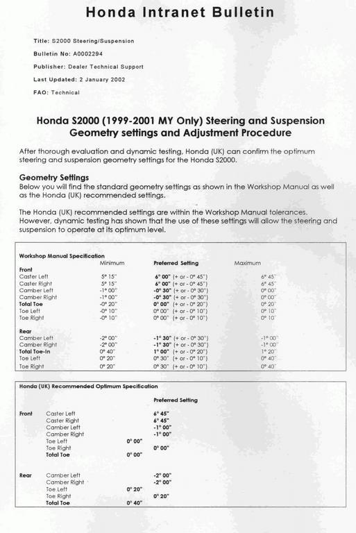

    Leider verging gut 1std. bis mein S2000 endlich dran war. Ich bin natürlich mit in die Werkstatt gegangen weil ich erstens die Arbeit kontrollieren wollte & zweitens auch "Spezielle" Einstellungen haben wollte (Honda UK Werte mit 6Grad Nachlauf).
    Anmerkung
    Mein Honda fuhr einwandfrei gradeaus, hatte bei reifen.com erst vor ca. 1Jahr alle Einstellungen machen lassen.
    Aufgesattelt machte sich der Mechaniker an meinem s2000. Erst die Hinterachse eingestellt, passte. Dann rann an die Vorderachse. Was mir aufgefallen ist ist das der Nachlauf auf dem Computer die ganze zeit immer bei den selben Werten geblieben ist und zwar bei ca. 5Grad links und 6Grad rechts. Diese Werte haben sich die ganze Vermessung über nicht eine Min. verändert als ob der Vermessungscomputer einen Fehler hatte.
    Folglich konnte der Mechaniker den Nachlauf auch nicht einstellen weil sich die Werte trotz verschieben der Exenter nicht ein Stück geändert haben.
    Ich meinte sofort das das so nicht geht und schon eingestellt werden muss, der Mechaniker wollte sich aber nicht beirren lassen und hat troztdem den Sturz und die Spur noch eingestellt. Beim Nachlauf hat er gemeint er wüsste auch nicht wieso sich die Werte nicht ändern, meinte dann aber das daß schon so passt. (Hat noch die Hand zwischen Reifen und Schweller gelegt links und rechts und meinte das ist schon gleichmässig so und passt...

  • Sag mal Alex, bist du dir sicher mit dem "wollen" und dem "weniger Nachlauf"?
    Ich hatte eine Zeit lang (Exzenter eingerostet) den Nachlauf auf 5.x, da ich den Sturz vergrößert haben wollte.
    Das Auto war unfahrbar. Bei langsamer Fahrt konnte ich zwar super einlenken aber mehr als 200 auf der Autobahn wäre fast Selbstmord gewesen.
    Bin dann mal mit einem sehr fähigen Instruktor am Nürburgring gefahren und auch der meinte "unfahrbar".
    Der Nachlauf sollte beim S auf den größtmöglichen Wert eingestellt werden. Auch die UK-Werte belegen das, da sie die Einstellung auf max. machen. Leider ist es nicht möglich, dabei einen großen Sturzwert zu fahren. Dafür müsste man die Schreuben versetzen.
    Nachdem ich jetzt den Sturz wieder etwas zurück genommen habe, konnten wir den Nachlauf auf fast 7 stellen. Nun läuft er wieder perfekt.
    Und das Einlenkverhalten muss man beim S nun wirklich nicht optimieren. Das ist auch so schon sehr gut.
  • Also ich bin ja längere Zeit lang 6Grad45 gefahren. War schon ok so. Nun habe ich 1Grad Negativ Sturz auf der VA und Nachlauf knapp 6 (war fast das einstellbare Maximum).
    Bin heute schon über 230 gefahren auf der A2 und hat keine Probleme, könnte das Lenkrad loslassen beim Fahren.
    Wieso dein Auto unfahrbar war weiß ich natülich nicht, aber nur am Nachlauf lag es sicher nicht.
    Mit zu viel Nachlauf verlierst Du auch Grip auf der VA, dann ist das Auto zwar beherschbarer weil eher Untersteuernd aber auch langsamer.
