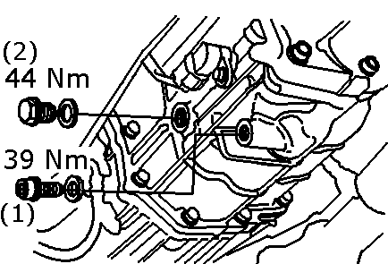

  • Schaltgetriebe
    Getriebeöl Honda MTF-II
    Differential(e)
    Getriebeöl SAE 90 API GL-5
    Getriebeöl SAE 90 API GL-6
    Kupplungssystem
    Bremsflüssigkeit DOT 3, DOT 4
    Füllmengen
    Ölwanne, einschl. Filter 4.8 (l)
    Schaltgetriebe
    Getriebefüllmenge 1.5 (l)
    Position Stopfen
    (Ablassschraube: 1, Einfüllschraube: 2)
    Kühlsystem
    (Linkslenkung)
    6.5 (l)
    Kühlsystem
    (Rechtslenkung)
    6.4 (l)
    Klimaanlagenkältemittel 575 ± 25 (g)
    Klimaanlagenkompressoröl 140 ± 10 (ml)
