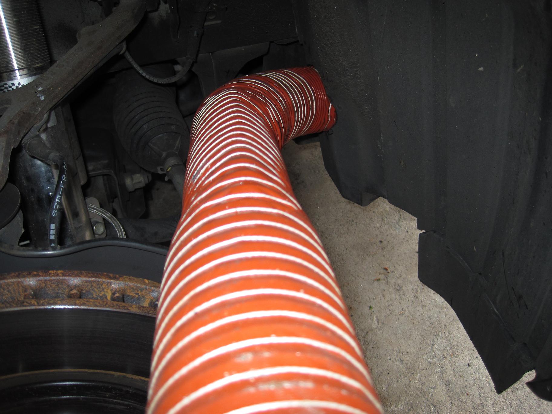

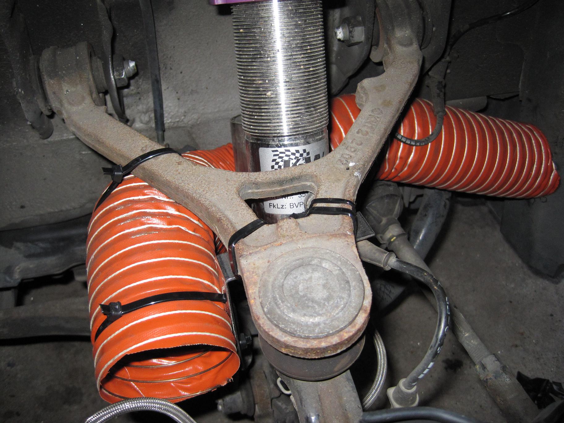

    Ich hab gestern zusammen mit Maggo bei meinem S die Belüftungsschläuche reingezogen. Dabei haben wir die Schläuche auch erstmal so gezogen, wie Danny das bei Marius gemacht hat. Allerdings bin ich dabei kaum hinter dem Dämpfer meines KW-V3 vorbei gekommen, weil der Ausgleichsbehälter im Weg war.
    Es ging zwar, aber ich denk mal, jetzt schuppert der Ausgleichsbehälter immer am Schlauch und der Gedanke gefällt mir irgendwie noch nicht so ganz. :?
    Evtl. werd ich das nochmal verlegen, so daß der Schlauch VOR dem Dämpfer zur Bremsscheibe geht. Mal schauen...

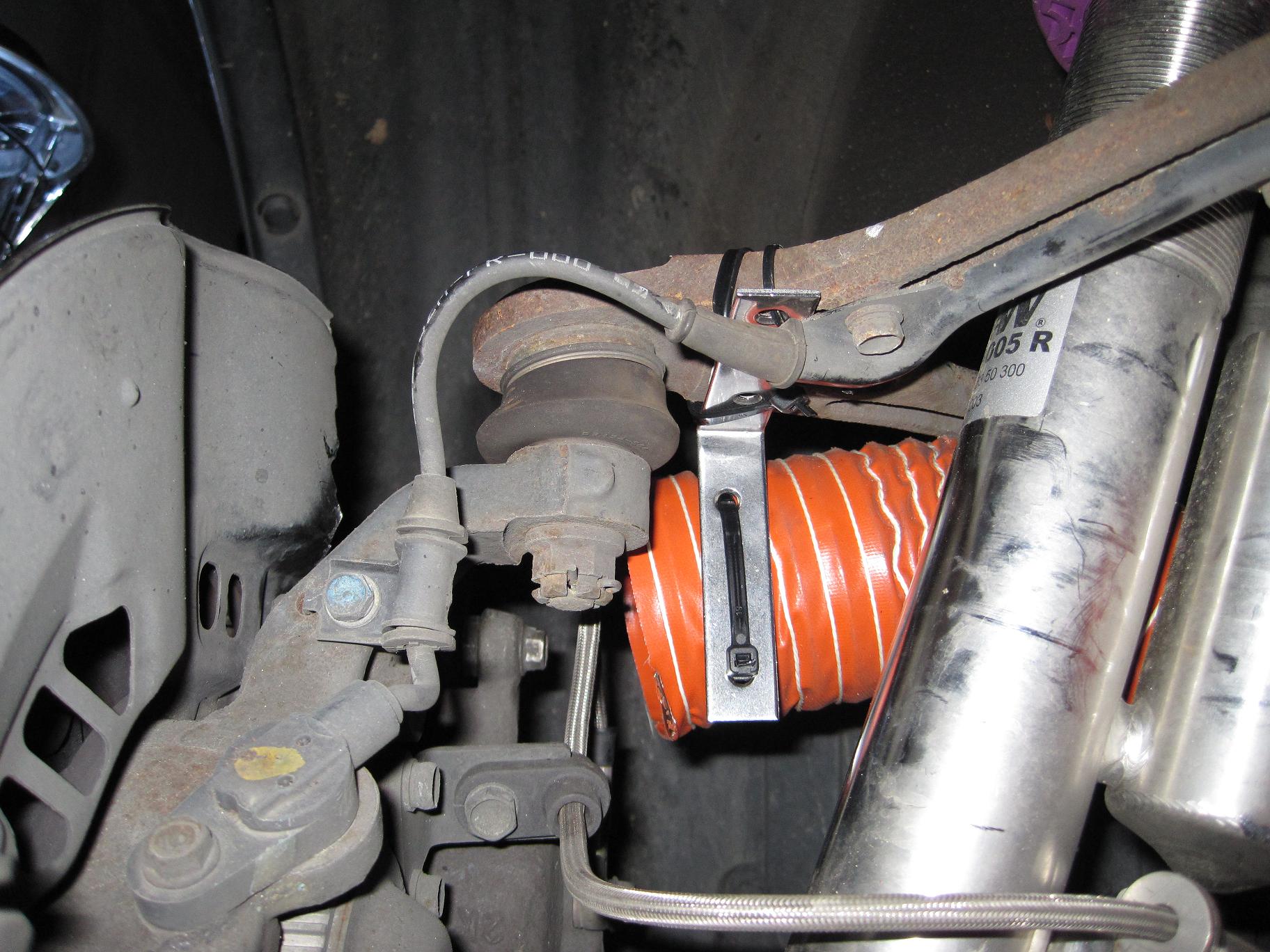

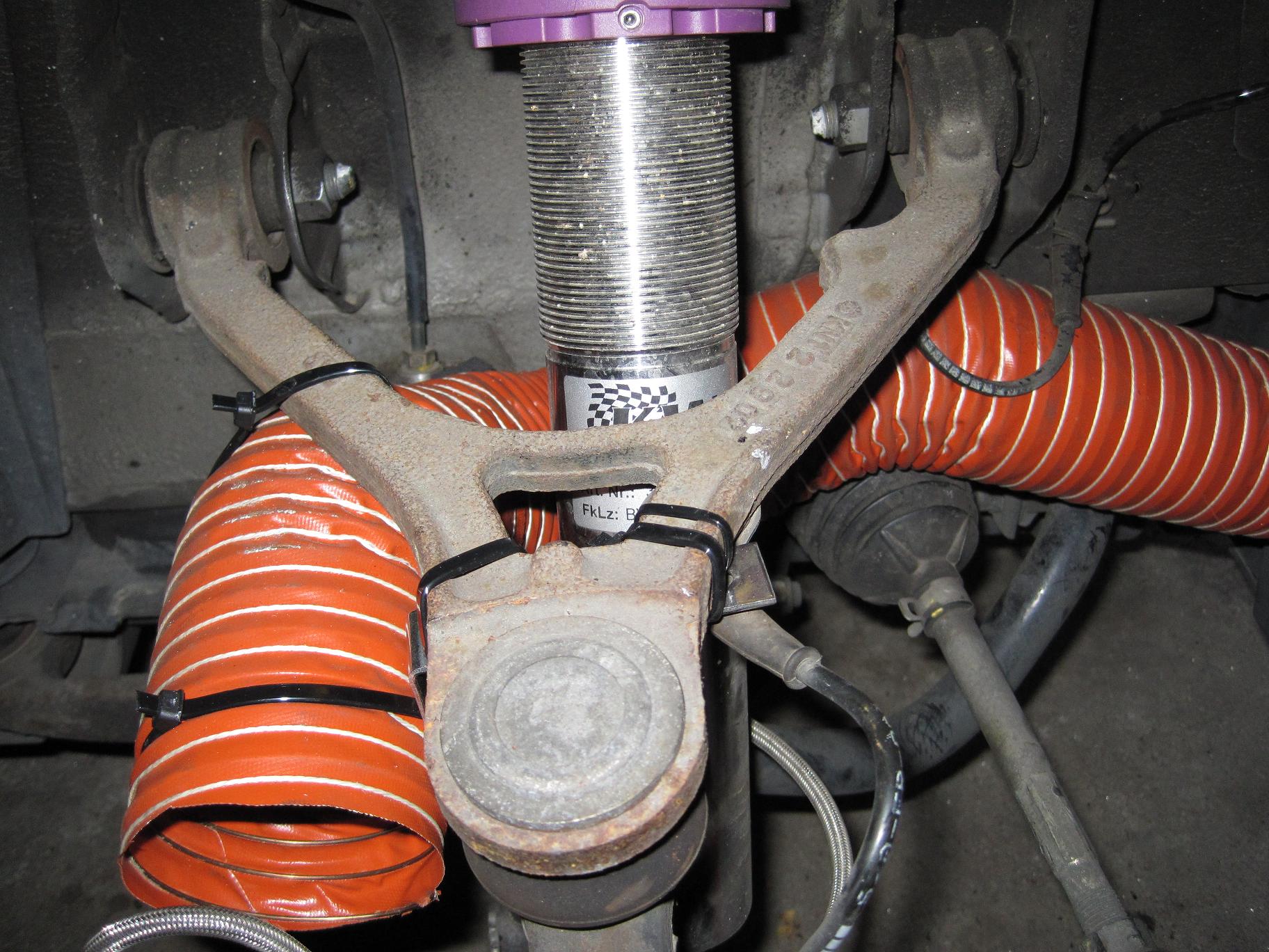

    Dennis, probier mal mit einem der reststücken, ob sich der schlauch "oval drücken" lässt. wäre mir persönlich lieber als das vors federbein legen.
    Jo, funktioniert. Durch den Draht ist der Schlauch sehr formstabil - und das auch im zusammengedrückten Zustand.
    Hier mal ein Bild davon:
    Dadurch hat der Schlauch tatsächlich mehr Platz hinter dem Stoßdämpfer. Das gefällt mir echt besser als vorher. :nod:

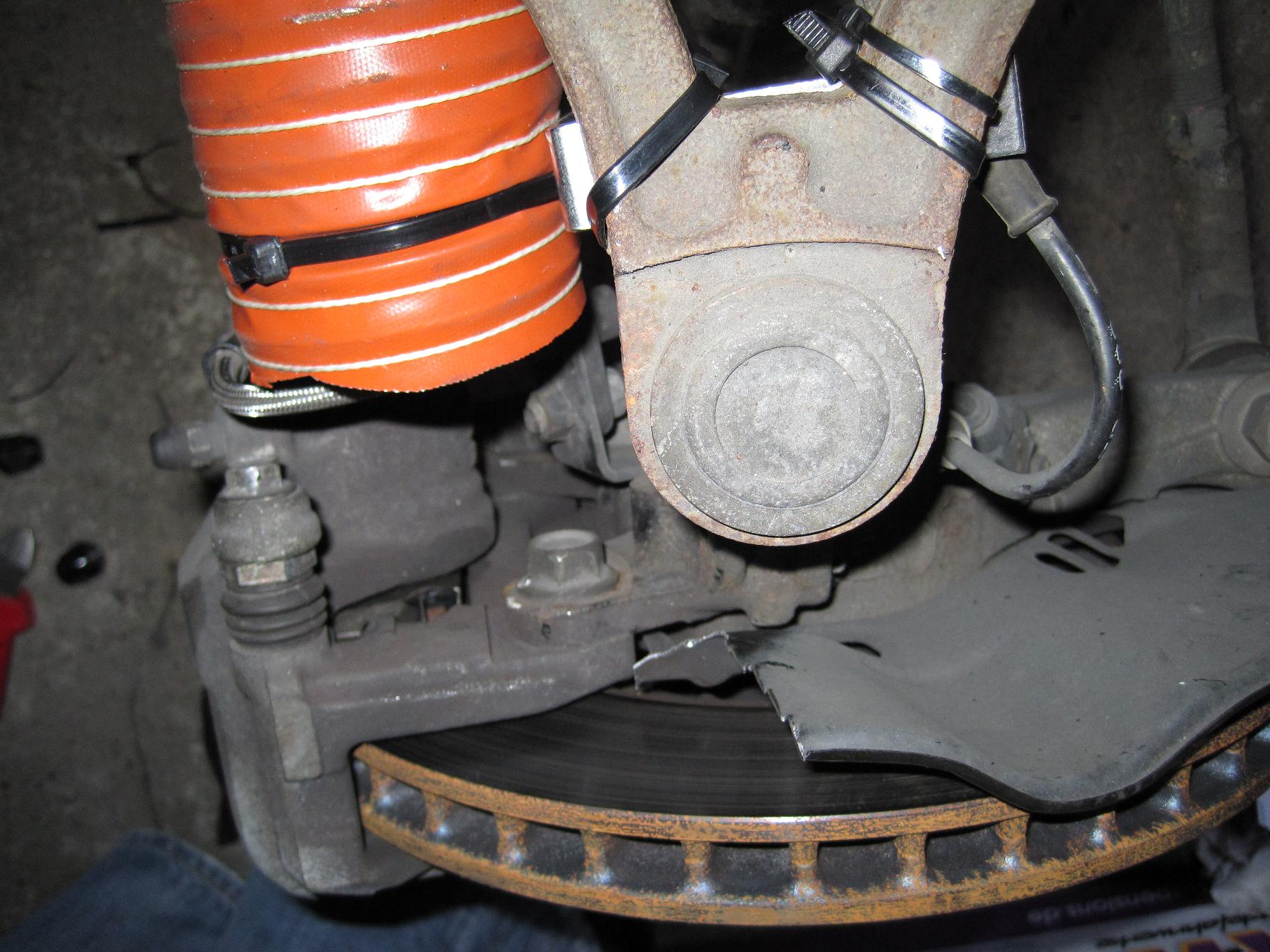

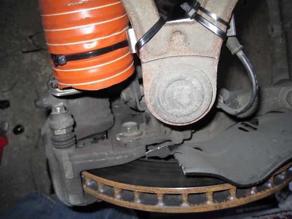

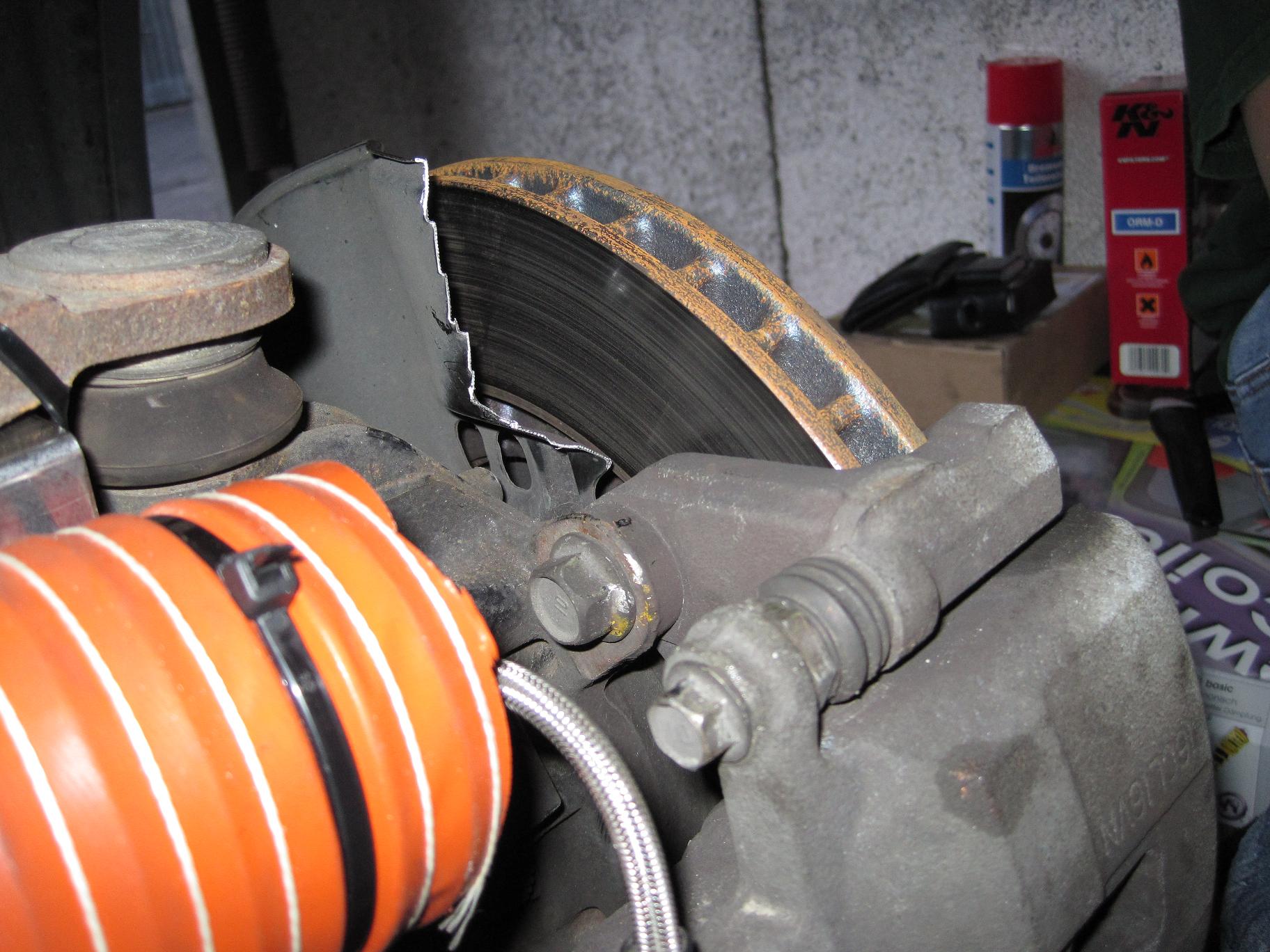

  • Und so sieht der ganze Kram bei mir dann im finalen Zustand aus.
    Ich habe den Schlauch mit einem Edelstahl-Winkel (jeweils 80mm Schenkellänge) am Querlenker befestigt. Dadurch zeigt das Schlauchende genau da hin wo ich will. Ggf. könnte man das Ganze von justieren, durch entsprechendes Auf- oder Zubiegen des Winkels.

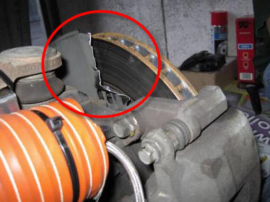

    Das Hitzeblech hinter der Bremsscheibe hab ich nicht komplett entfernt, sondern nur einen entsprechenden Ausschnitt da gemacht, wo das Schlauchende hin zeigt. Erstmal will ich schauen, ob das vielleicht schon ausreicht.
  • Ja, jetzt geht nur noch Autobahn fahren... :lol:
    Nein im Ernst, beim Einlenken wird der Schlauch vorne schon ziemlich eingedrückt. Aber "Probleme" macht das eigentlich nicht.
    Ich hab aber auch schon überlegt, die ersten zwei Windungen wegzunehmen, so daß der Schlauch ziemlich genau da endet, wo der Kabelbinder ist. :nod:

  • Sieht gut aus, ich denke ich werde mich auch mal an sowas drangeben.
    Ich würde mir vielleicht noch die Arbeit machen (im Winter oder so), das Blech ausbauen und den Ausschnitt etwas sauberer schneiden.
    Weiß nicht was der TÜV sagt, wenn der Prüfer so ein zerhackstückeltes Hitzeschutzblech sieht :P
    Ansonsten Top !
    Dr. Emmett Brown
    Original von chibo157
    Ansonsten Top !
    Wieso zerhackstückelt? Ist doch ein akkurates Tortenstück rausgeschnitten. :D Und ob die Kanten scharfkantig sind, oder nicht, ist doch egal, da kommt doch eh keiner rein, es sei denn er greift durch's Rad. :?
    Jetzt mal ganz im Ernst! Interessiert das einen TÜV-Prüfer, ob da ein Hitzeblech dahinter ist, bzw. ob da vom Hitzeblech ein Stück ausgeschnitten wurde?
    Bzw. interessiert das den TÜV generell irgendwie, daß da Schläuche im Radhaus sind?
    Einmal editiert, zuletzt von brunoammain (15. Juni 2010 um 10:38)
  • Keine Ahnung, deswegen hab ich ja auch geschrieben:
    "weiß nicht, was der Tüv sagt...." ;)
    Nee im Ernst, sieht gut aus. Da hat nur der Perfektionist in mir gesprochen :D
