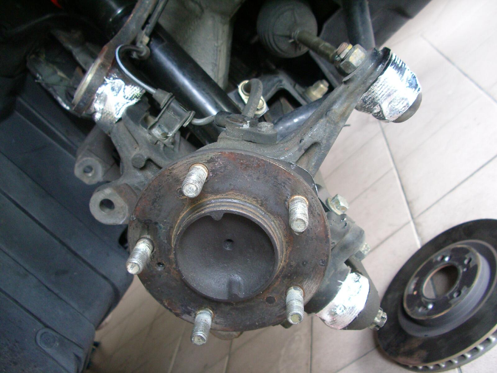

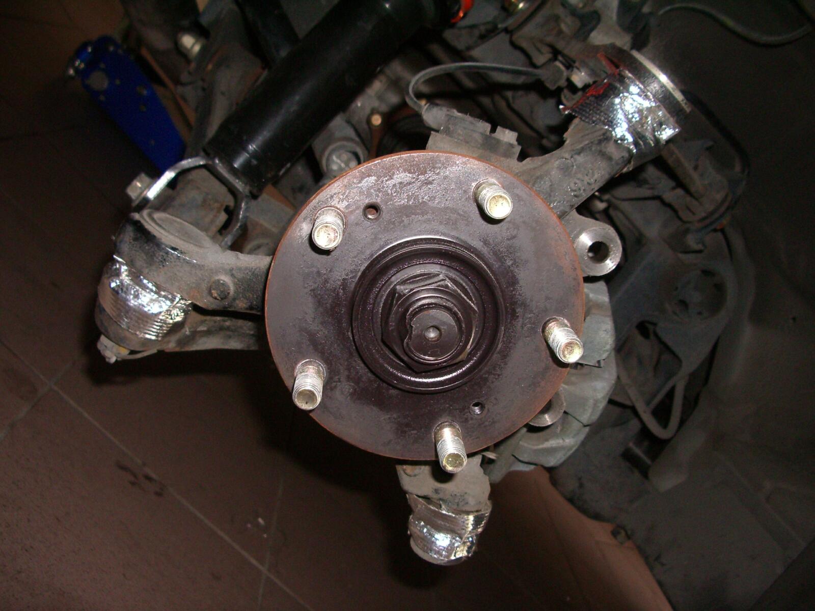

mehr Luft für die Bremse

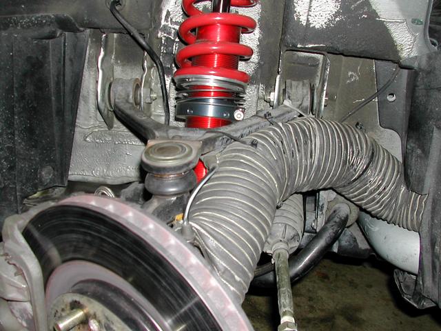

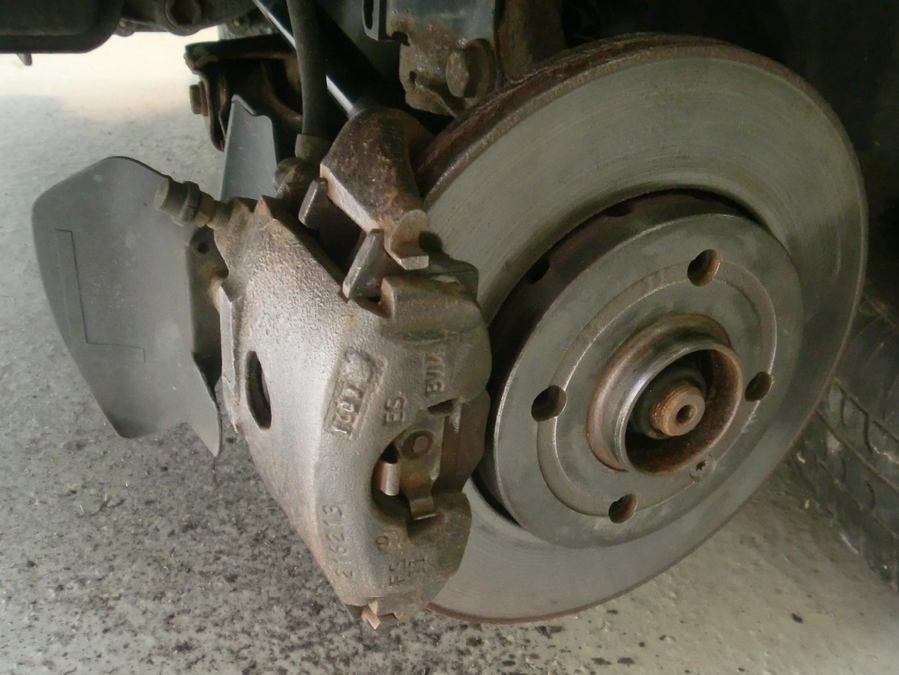

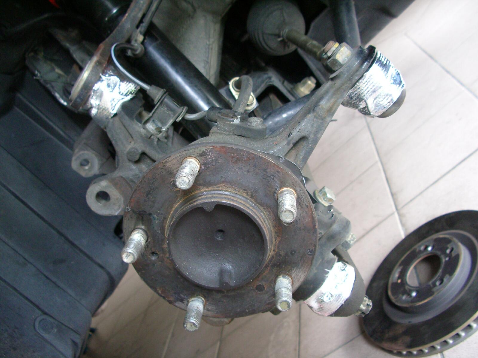

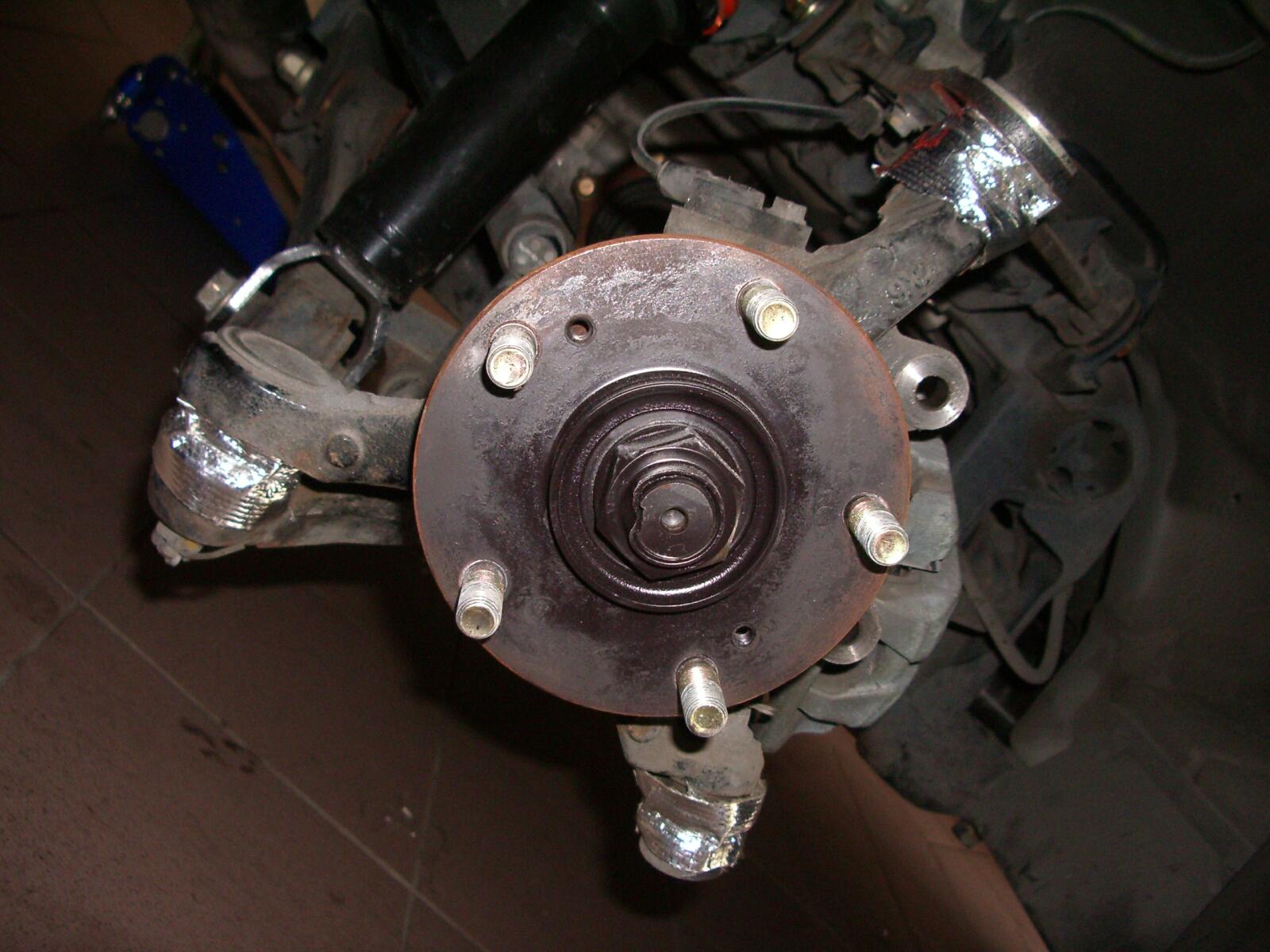

  • Erster Schritt:
    die Bleche hinter den Bremschscheiben weg.
    diese sind direkt auf die Achsschenkel geschraubt und ließen sich nur lösen wenn man die Radnaben entfernt.
    Da das ein viel zu grosser Aufwand wäre, kurzerhand die Blechschere gezückt und weg damit!
    Da nun die Gummibuchsen der Hitze ungeschützt ausgesetzt wären, müssen diese geschirmt werden.
    Hierzu habe ich so Flamm-schutzhüllen genommen, jew um eine Buchse rum angebracht und mit Bindedraht fixiert.
    Netter Nebeneffekt:
    - knapp 1kg gespart :D
    - die grazile Aufhängung kommt noch deutlicher zur Geltung, speziell bei Felgen die viel Einblick gewähren!
    Zweiter schritt folgt demnächst.

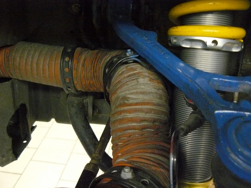

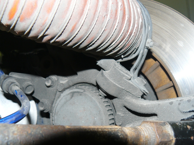

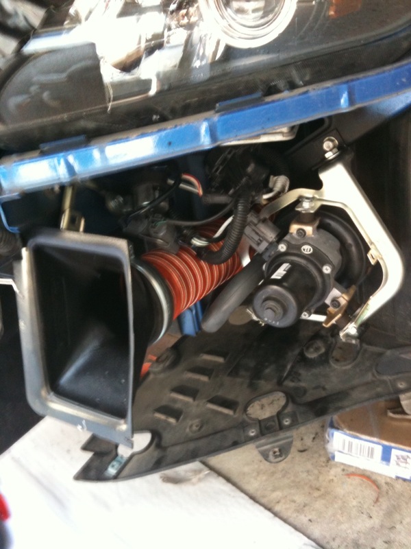

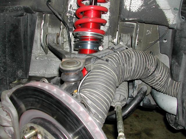

  • Hi allerseits, ich habe mich auch immerwieder damit befast wie ich vorallem fahrtwind an die bremsen von den beiden luft einlässen an unsererer front kriege, alles ist mehr od. weniger bastellarbeit das muss man auch klar sagen, aber ohne bastelln kann mann auch nicht neue ideen für Tuner haben!!!
    Ich habe schon mit 8.0cm aluflex schlauch das ganze provisorisch gemacht, auf der linken seite nervt aber die Luftpumpe mit den Relais und den schläuchen!!
    Was haben sonst unsere S fahrer die auf der renstrecke häufig damit unterwegs sind gemacht damit es auch richtig hält???
    Und wo kann mann verschiedene schlauch typen herbekommen, max. 6.0 cm ????

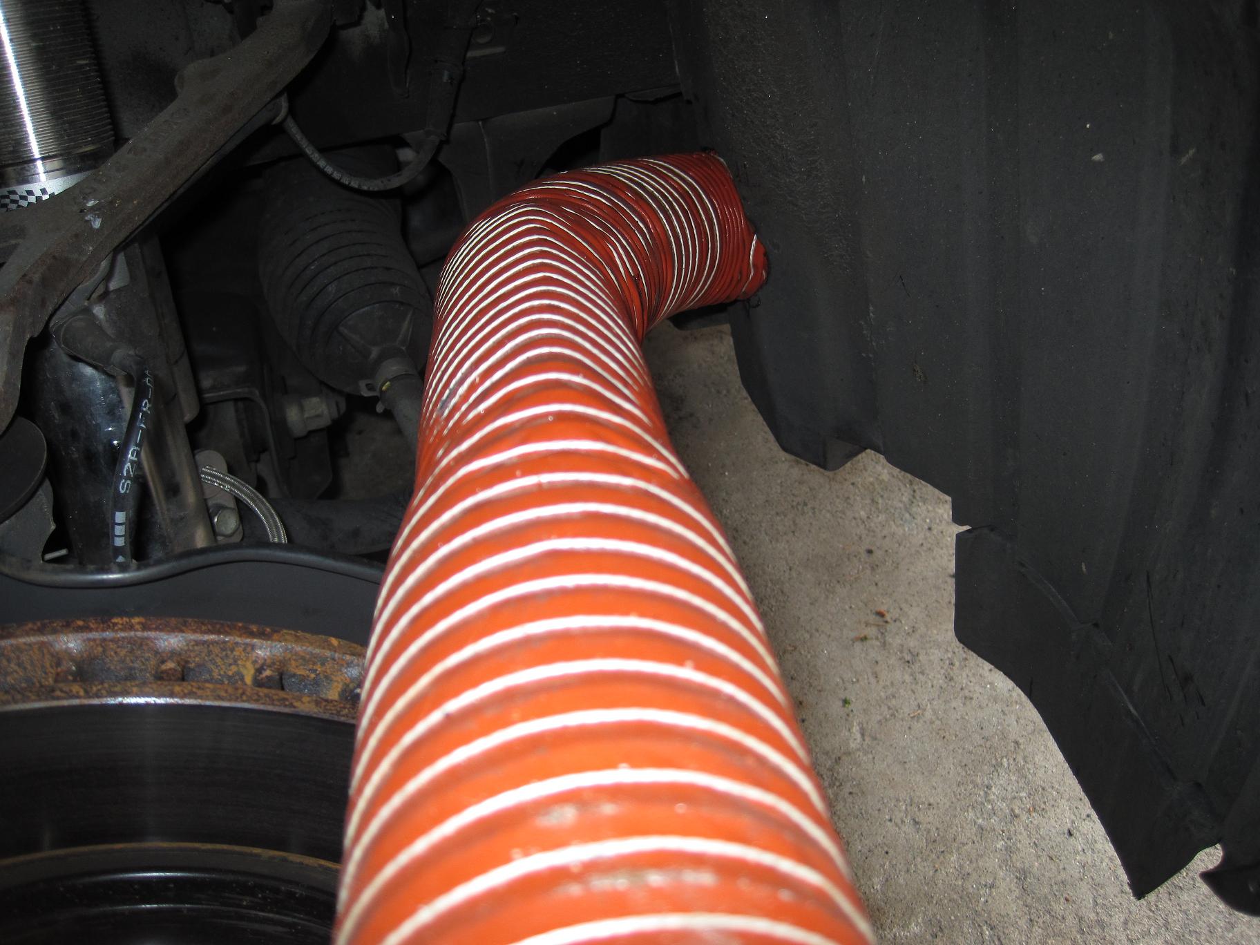

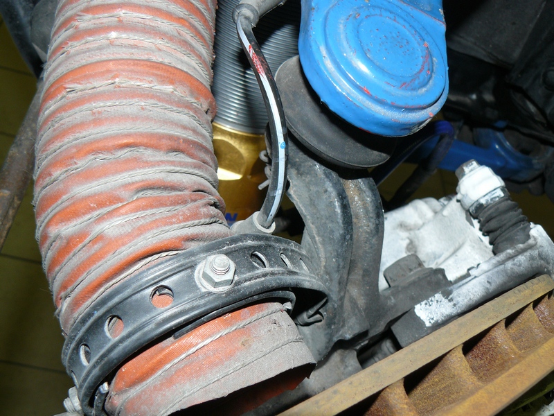

  • Hab auch schon mal vor längerer Zeit einwenig herumexperimentiert. Mittlerweile hab Ich die Luftpumpe draussen dann ist dort auch mehr Platz.
    Gefunden im Z Forum
    http://www.zroadster.com/forum/how-to/2…ung-2te-z4.html
    Schläuche gibts bei Sandtler oder ISA-Racing!!

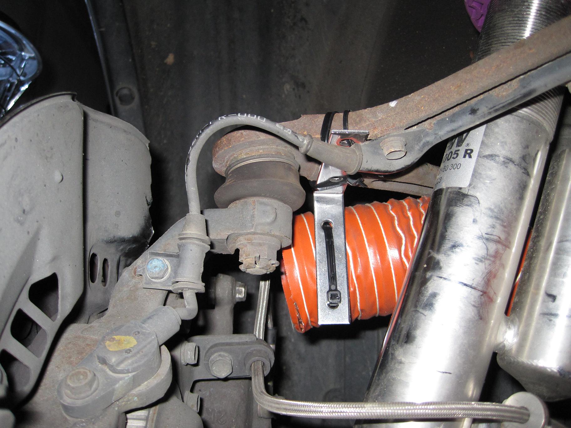

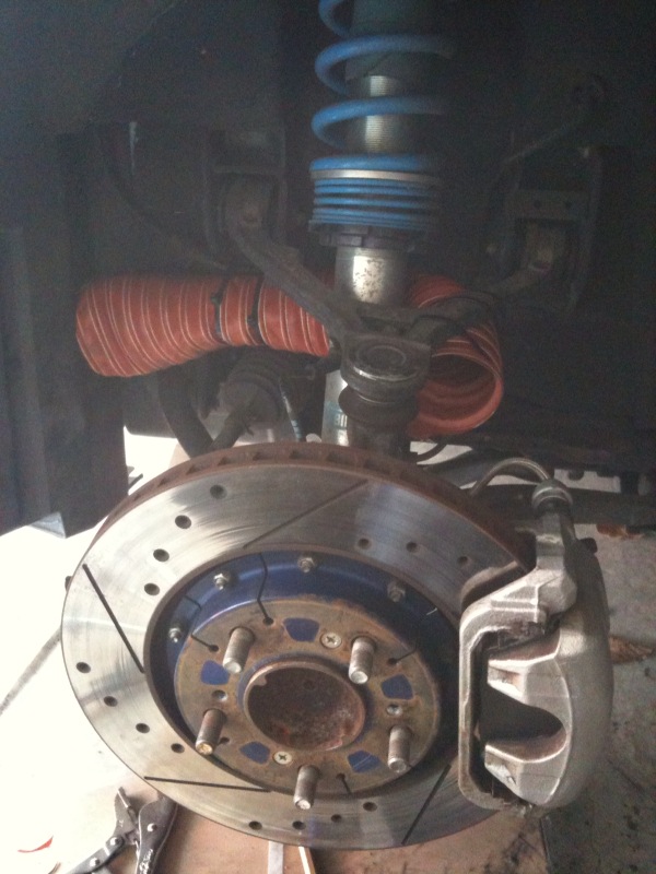

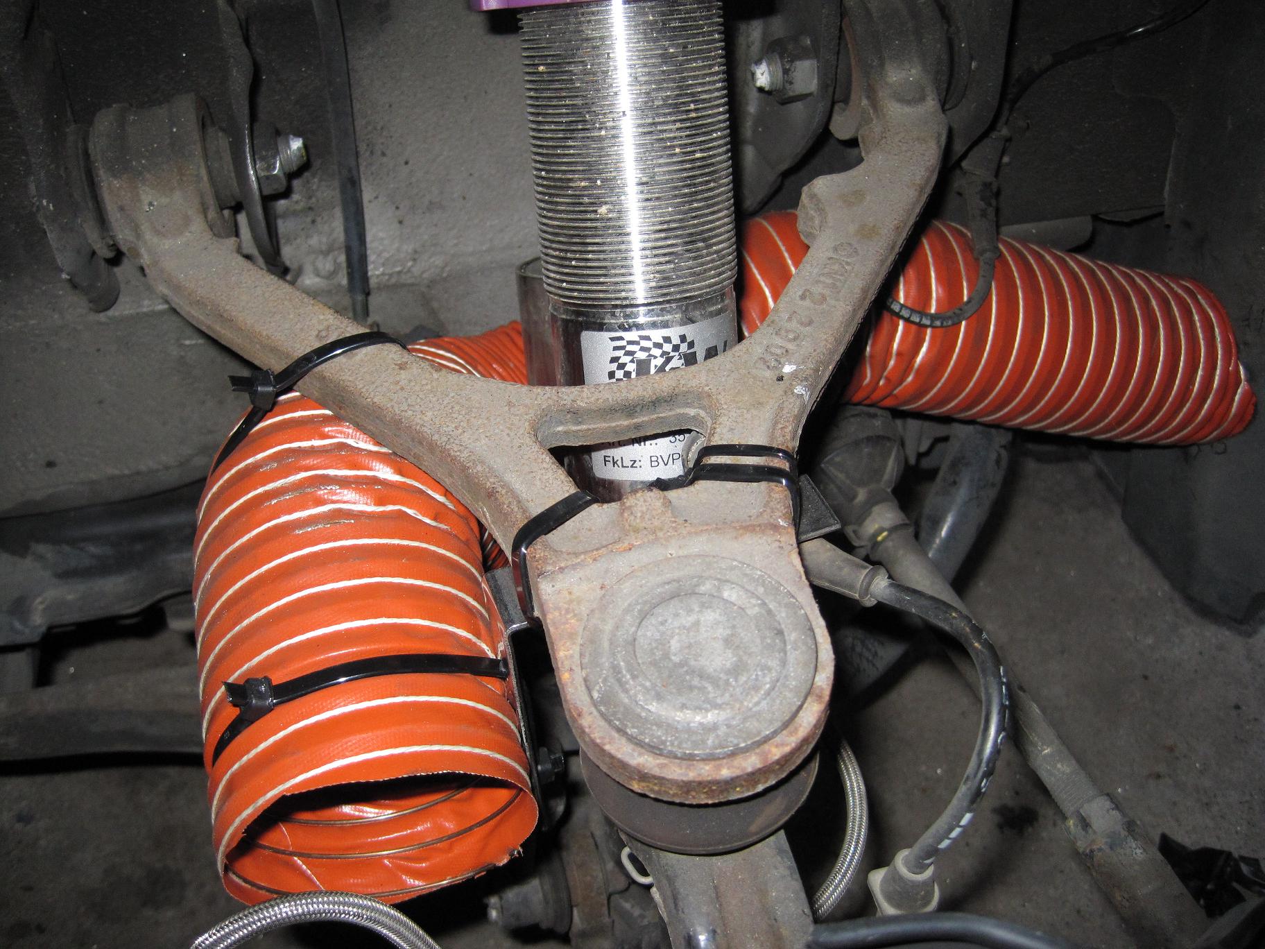

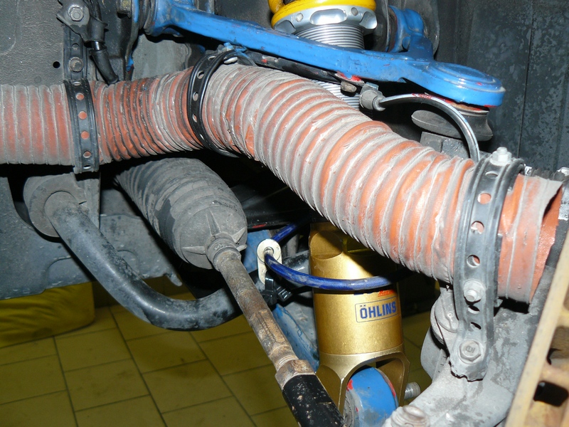

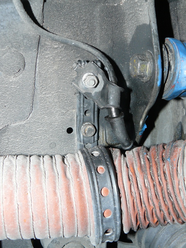

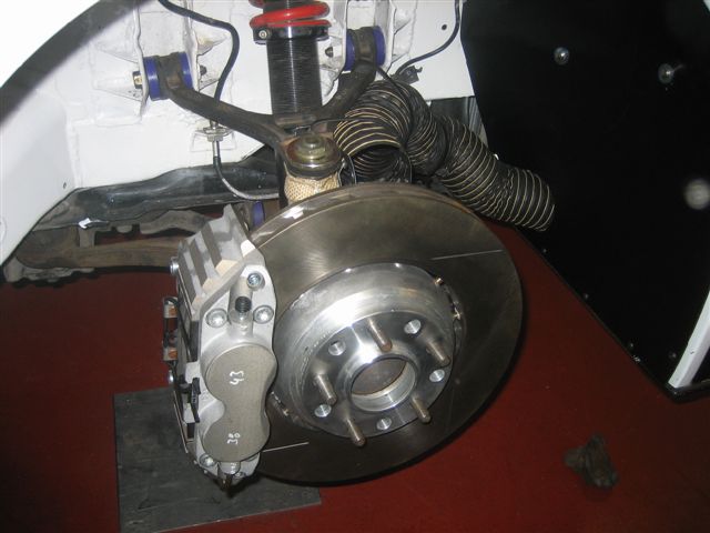

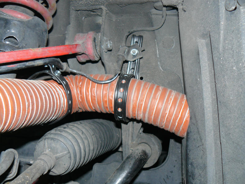

  • So,

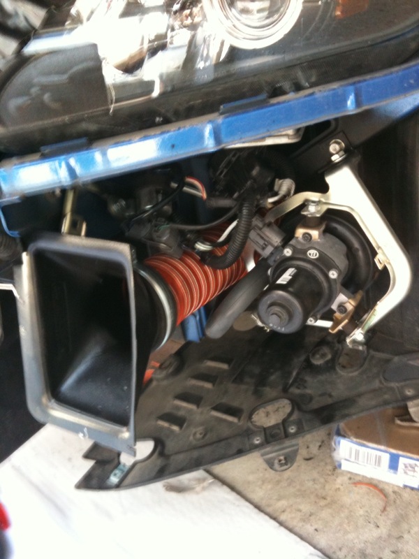

    habe jetzt mit Denyo auch für mehr Luft für meine Bremse gesorgt! Trichter und Schläuche bei Sandtler bestellt.
    Links vorne muss man diese Sekundär Luftpumpe bei Seite legen. Der Rest ging ganz gut. Die Trichter sitzen dank Dannys Aluwinkel Halter Bombenfest.
    Getestet haben wir auf Freigängigkeit etc. Bisher ohne Probleme.
    Wichtig ist, dass man mindestens 2 Meter Schlauch bestellt, sonst wirds knapp.

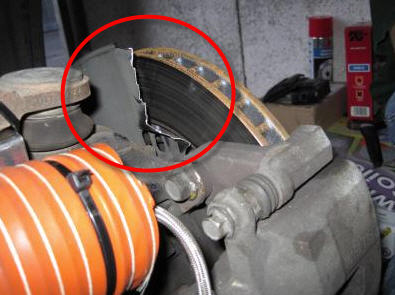

    Diese Bleche hinter den Bremsscheiben haben wir demontiert. Was da noch zu klären wäre, ob man wirklich Aluband auf die Kugelköpfe packen muss oder nicht.
    Bernd sagt zum Beispiel, dass es nicht unbedingt sein muss. Auch der Tuner von Frank, der selber auch an Bergrennen teilnimmt, sagt es muss nicht unbedingt. Die Bremse wird ja kalt gefahren und nicht ständig mit glühenden Bremsscheiben schlagartig abgestellt.
    Die Bremsscheiben, die ich ja eigentlich über Andy austauschen wollte, werde ich doch erstmal weiter fahren. Nach der Harztour und der Hardcore Bremsung auf der AB, ist das Rubbeln wieder schwächer geworden und meistens nicht mehr wahrzunehmen. Ich kann mir das nicht erklären, auch sehen sie jetzt nicht mehr ganz so beschissen aus.
    Hier zwei Bilder:
    Jetzt hoffe ich, dass es was bringt nächste Woche!
    Gruß Marius :)

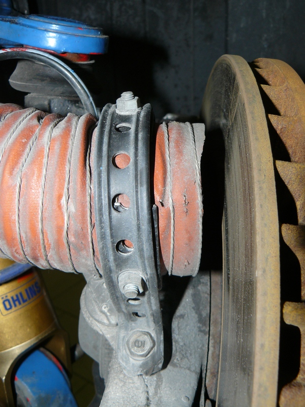

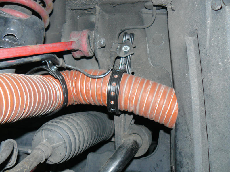

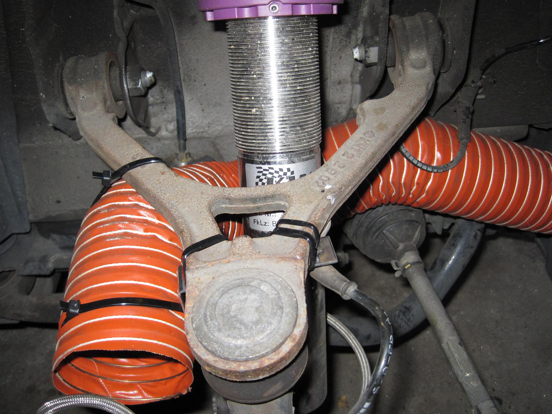

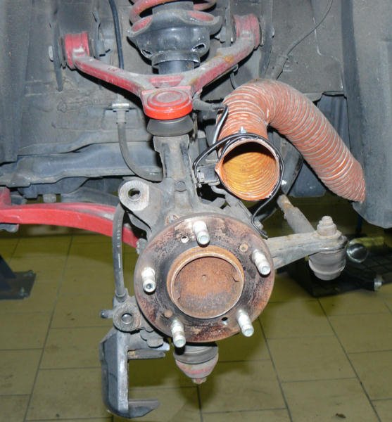

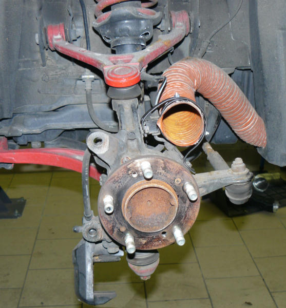

  • Nochmal ne Frage zur Ausrichtung des Schlauchs. Gibt es Argumente für das Legen des Schlauchs vor oder hinter dem Dämpfer, also so wie bei z.B. auf dem Bild von UK45 oder so wie bei mir?
    Oder ist es egal auf welche Stelle der Bremsscheibe die Luft trifft?
    Gruß Marius :)

    Man muss also in der Stoßstangeninnenseite das Kunststoff in Kreisform zerschneiden und hinter der Bremsscheibe das Blechstück rausnehmen. Auf der linken Seite, das mit dem verlegen der"Luftpumpe"?? ist auch nicht vermeidbar?
    Mal kurz zur Praxis. Merkt ihr deutliche Verbesserungen dadurch und wenn ja, wie machen diese sich bemerkbar?
  • Ich werde die Lüftung erst nächsten Montag auf der Nordschleife testen können. Ich verspreche mir dadurch eine höhere Haltbarkeit der Bremsscheiben und eine über die Runden gleichmäßigere Bremsleistung.
    Die Pumpe muss zur Seite gelegt werden oder komplett raus! Ist wohl nicht wirklich wichtig, geht da um Abgasnormen! :lol:

  • Die Bremsscheibe hat ausreichend Kühlung. Der Bremssattel und die Beläge brauchen mehr Luft. Von daher ist die Lösung von Denyo am Besten.
    Wenn der Schlauch noch etwas länger wäre und somit dichter am Sattel plaziert werden könnte, wäre es optimal.
