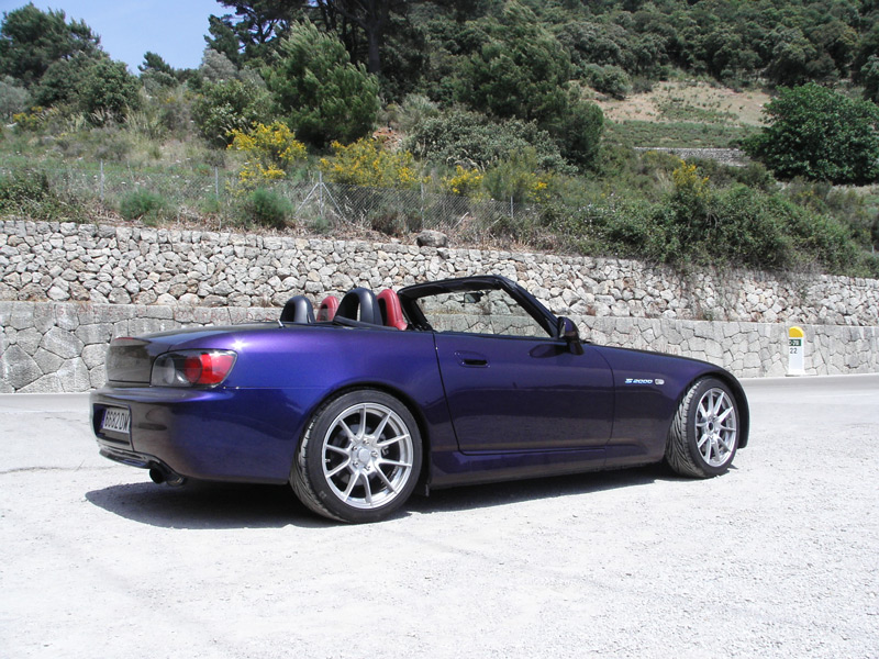

  • Ich hab die ATS DTC aufem S bei ner Sonderbestellung übern Yves bekommen, allerdings sind das Rennsportfelgen und das Finish bzw. die Lackierung lässt zu wünschen übrig. Da Ich die aber nur auf der Rennstrecke benutze ist mir das wurscht.
