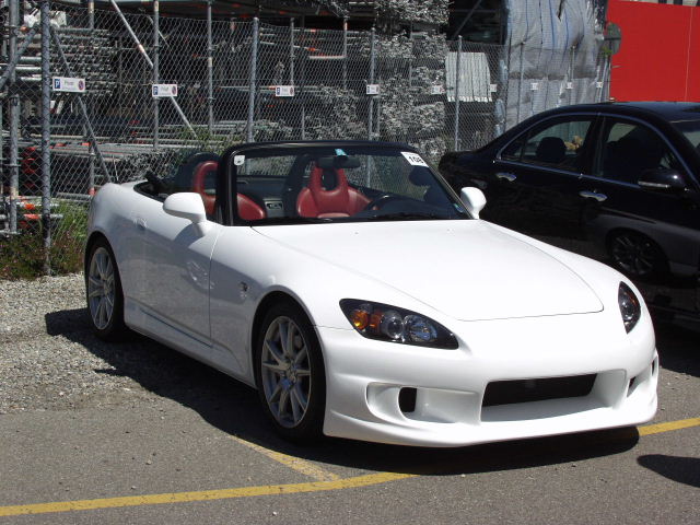

  • 2004 US-Leuchten sind mit unseren 2004 Modell Scheinwerfern nicht ganz baugleich. Es fehlt bei den US Leuchten die Steuerung zur Selbsteinstellung der Scheinwerferhöhe, das muss dann manuell eingestellt werden.
    Wenn du alte gegen neue Scheinwerfer tauschen willst dann musst du nur die Blinkerbirnen und dessen Sockel vom AP2 Modell bei Honda bestellen, die alten passen nicht da zu gross. Alles andere wird von den alten Scheinwerfern übernommen.
    Hier siehst du mein 2000er BJ mit Facelift Headlamps :thumbup:
    lg Igor

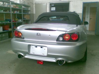

    was glaubst Du, wie ich meine Scheinwerfer mit gelben Blinkergläsern versehen habe? ;)
    [Blockierte Grafik: http://img99.imageshack.us/img99/2172/img2816kopiejh9.jpg]
    Hab aber wieder Bock auf was neues. :D
