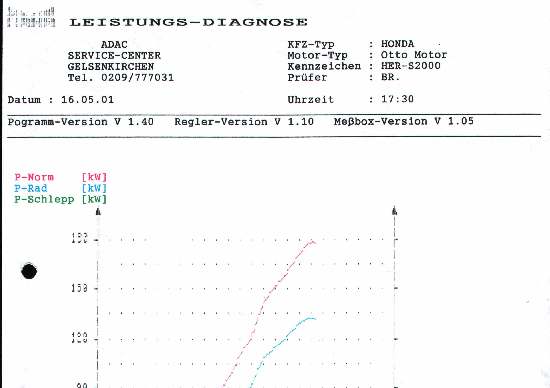

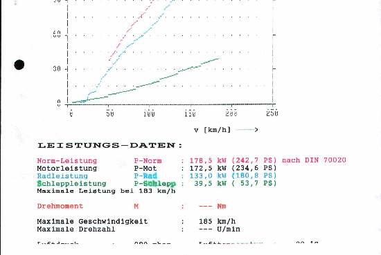

Wieso soll kein S die angegebene Leistung haben?!?
Meiner hatte nach knapp 12.000 Kilometern Laufleistung - ohne jede Änderung wie Sportauspuff etc. - lt. ADAC Prüfstand Gelsenkirchen 242.7 PS. -
Übrigens habe ich irgendwo gelesen, dass (fast) kein Auto die angegebene Leistung erfüllt (erfüllen kann). Im Werk werden die Motoren auf speziellen Motorenprüfständen getestet. Da entfällt der Verlust durch den Antriebsstrang etc.

@christian_r: klar, glaube ich Dir auch. NUR: Was war es für ein Prüfstand? Mit Lufzuführung oder ohne? Welche Aussentemp.? Luftdruck? Welcher Gang wurde gewählt? und, und, und ... es gibt so viel Faktoren, die das Ergebnis beeinflussen.
Ich selbst habe zwei Tests mit ein und demselben Fahrzeug auf zwei verschiedenen Prüfständen mitgemacht. Beim ersten Mal: 210 PS (Bosch) beim zweiten Mal: 229 PS (MAHA). 240 PS hat auch nie einer der anderen geschafft. Aber fürs Ego ist es wirklich besser.
Silverstar: i.d.R. wird die Motorleistung (Radleistung + Schleppleistung) von den Prüfständen angegeben. siehe Swiss-Dynoday ( Ergebnisse Swiss Dynoday) -

Verd..., jetzt such' ich schon seit 'ner 1/2 Stunde das Meßprotokoll, find's aber nicht!!!
Hatte das Teil auch schon mal im alten Forum gepostet, aber auch den Link hab' ich nicht mehr...
Egal, ich teil' ja auch Eure Bedenken hinsichtlich der Unzuverlässigkeit (bzw. Nichtvergleichbarkeit) von Leistungsmessungen, mir war/ist aber die Aussage, daß alleS nicht die angegebene Leistung erreichen sollen, doch etwas zu pauschal.
Aaaaaaah, jetzt hab' ich die Messung doch gefunden!!!
[Blockierte Grafik: http://www.tf4u.com/forum/index.php?t=getfile&id=3471]
[Blockierte Grafik: http://www.tf4u.com/forum/index.php?t=getfile&id=3472]
Nur bekomm' ich den Scan nicht auf die erlaubte Größe...
Oliver, könntest Du mir mal Deine eMail-Adresse in's PM legen? Dann mail' ich Dir die Datei rüber und Du baust Sie ein?!?
[MOD: Hab sie wie gewünscht eingebaut]
Ich glaube auch NICHT das ALLE die Leistung NICHT erreichen, aber ich denke das die Neuen die Werte eher erreichen als die älteren Modelle

Hallo,
mal wieder das Thema Leistungsprüfstand.
Die gemessene Leistung die der Prüfstand ausspuckt ist bereits eine korrigierte Leistung. D.h. in meinem Fall z.B. Folgendes:
Gemessene korrigierte Leistung 245 PS
Korrekturfaktor aufgrund extrem niedrigen Luftdrucks und 30°C Ansaugtemperatur 1,09 !!
Die wirkliche Leistung liegt bei dieser Messung also bei 225 PS.
Hochgerechnet auf Normbedingungen kommen dann 245 PS raus.
Dann ist da noch die Verlustleistung, die in diesem Falle bei 30 KW lag. Ist ein realistischer Wert mein Golf GTi lag bei 20 PS.
Man kann also mit stolzen 245 PS nach Hause gehen, während der Wagen gerade mal 185 PS an die Hinterräder geliefert hat.
Ein guter Prüfer kann Dir jeden Wert hinmessen durch Manipulationen an den Luftdruck- und Temperaturparametern.
Deswegen sind Dynodays ne lustige (aber durchaus überflüssige) Sache. Verschiedene Prüfstände lassen sich nicht exakt vergleichen. Mit 245 PS müßte meiner ja absolut top gehen, aber vom Topspeed her scheinen doch einige deutlich schneller zu sein (wenn's stimmt).

Hi christian,
hab dein Leistungsdiagram oben eingebaut!

Es kommt darauf nach welchen Pferdestärken gemessen wurde.
Nach DIN 70020 hatte meiner bei einer Temperatur von 20°C 240,5PS
Beim CH-Dynoday (hab das Dynosheet gerade nicht zur Hand) hatte meiner bei 18°C so um die 228 PS. Es wurde irgwas wie nach ECE oder so gemessen.
Alles klaro - wenn Ihr ein paar PS mehr wollt, dann geht auf nen Prüfstand, der nach DIN 70020 misst
BTW: Das Drehmoment war bei beiden Prüfständen das selbe... mickrige 196Nm
Aber egal... Spass macht der "S" trotzdem
... und ich hab ein Papier da steht mehr als 240PS drauf
