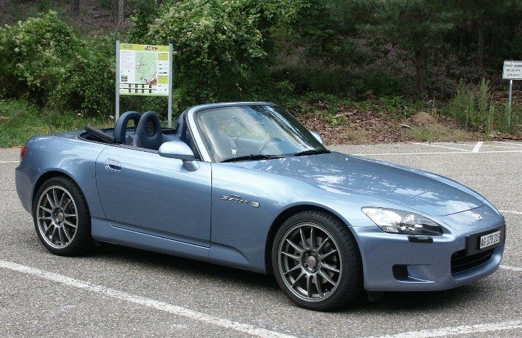

Nachdem die beiden Vorbesitzer meines 'S' nur mit der Typengenehmigung der Felgen in der Tasche rumgekurvt sind habe ich die Dinger vom Strassenverkehrsamt ohne irgendwelche Auflagen eingetragen bekommen:
So schaut das dann ohne Tieferlegung aus:
Da ich mein 'S'chätzchen nicht "schnell in die Kurven werfen" will (geschweige denn aus der Kurve ) passt das für mich gut.
