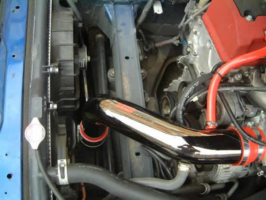

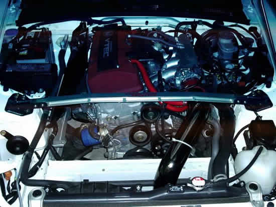

  • Das ganze sieht aus wie das Intake von AEM, sprich ein Metallrohr das den Filter in der linken unteren Ecke des Frontspoilers bringt.
    Hier ein paar Bilder:
    Preis wird ca. bei 200-250 Euro liegen, vielleicht auch günstiger. Ich bekomme auf jedenfall ein Exemplar mit der nächsten Lieferung mitgeschickt.

    Und die Alternative für 200-250 find ich optisch nicht wirklich ansprechende. Aber wenn der Sound stimmt Very Happy
    Und du das Ding schonmal gehört? Oder wie kommst du darauf das es noch aggresiver klingen soll?
    Hat das Teil jemand verbaut und kann berichten wie sich das anhört?

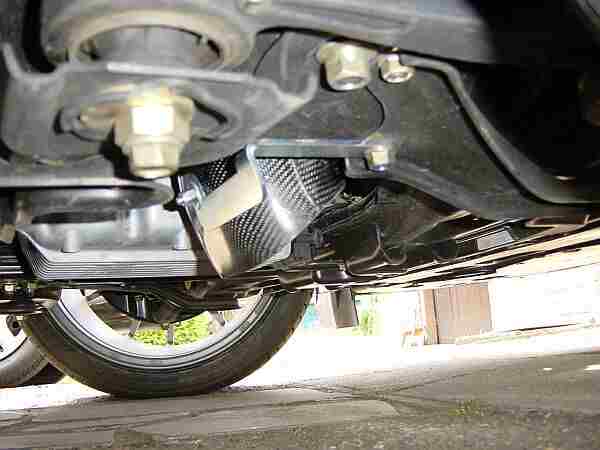

  • daher entschied ich mich für diese Lösung, okay ist ein bissel teuer, da Carbon, aber dafür spart's auch enorm viel an Gewicht gegenüber der originalen Box (sau schwer!)
    [Blockierte Grafik: http://www.tf4u.com/forum/index.php?t=getfile&id=3642]
    [Blockierte Grafik: http://www.tf4u.com/forum/index.php?t=getfile&id=3643]
